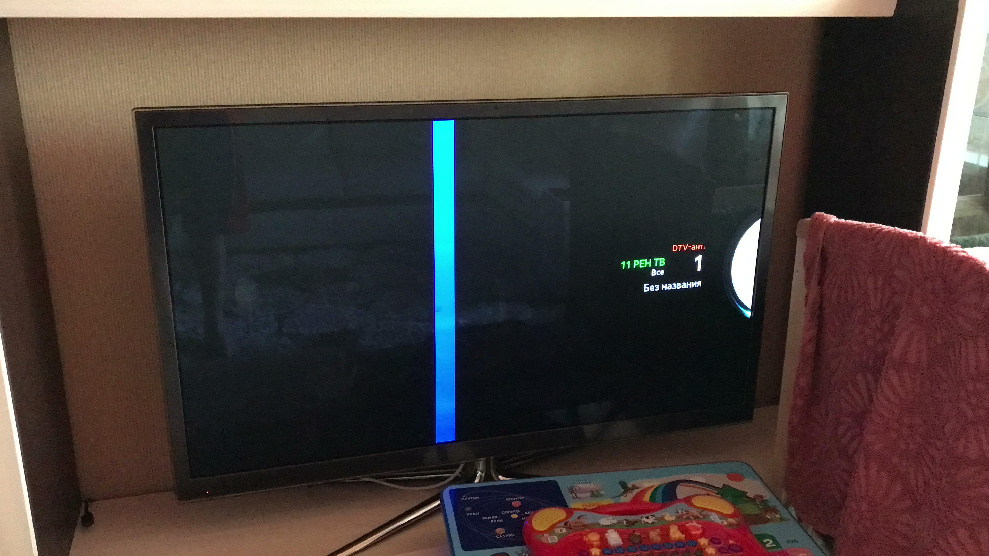

Добрый день уважаемые мастера, появился дефект в телевизоре Samsung UE558000 - Синяя полоса. Живет она своей жизнью то горит то пропадает. Закономерности не нашел. В чем может быть проблема? Пробывал менять разрешения экрана полоса все равно на одном месте экрана (при любых режимах телевизора)
IMG_8178.jpg [ 1.25 МБ | Просмотров: 2345 ]

Смотри шлейфы стекла - прижимай их для начала пальцами и если пропадет то прижми в этом месте резинкой стирательной
Тоже на это подумал, но вроде не похоже картинка.
Нужно фото, когда телевизор показывает изображение.

вот видео https://youtu.be/C172XCItR8o
СообщениеДобавлено: 24 апр 2018, 04:19
Надо уже разбирать давным давно и смотреть там все , может залито чем было в районе шлейфов , часто такое бывает , может дети баловались, надавили на панель , мало, мало инфы .
