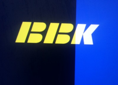

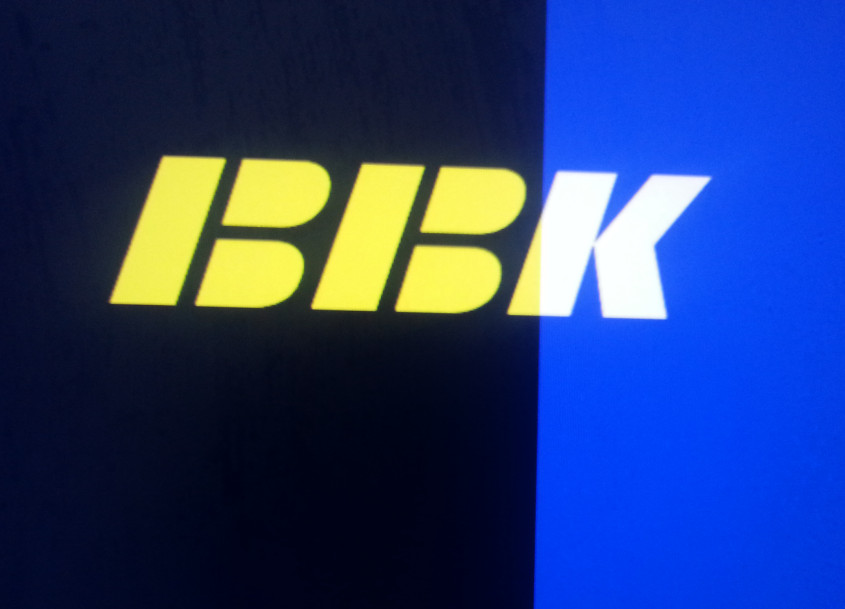

Приветствую Уважаемых форумчан! Имеется неисправный телевизор
Неисправность на фото
Ровно половина экрана имеет засветку слева, на которой белое - желтое. Просьба подсказать, в чем может быть проблема и откуда начать копать.

Телевизор разобрал, думаю БП здесь не виновен. Откинул разъем матрицы и включил, подсветка равномерная по всей площади экрана. Далее буду проверять шлейф матрицы. Если не поможет, то майн плата или матрица...
вполне возможно что это и есть причина
[/quote]

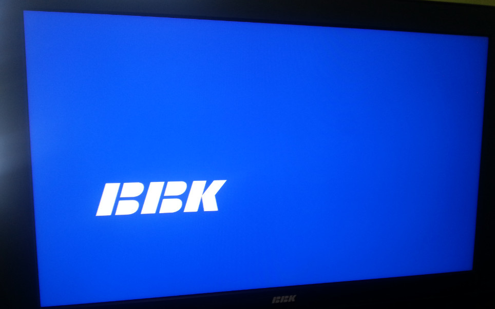

Ура! Я его победил. Этот телик стоял без дела с 2010г. Год отработал и сломался. Разобрал почти полностью, снял драйвер, шлейфы (их там 2, оба идут на матрицу). Прочистил и собрал. Сейчас тестирую. Спасибо, что подтвердили мое предположение. Ремонт окончен.
2018-03-28_225211.jpg [ 61.69 КБ | Просмотров: 2100 ]
