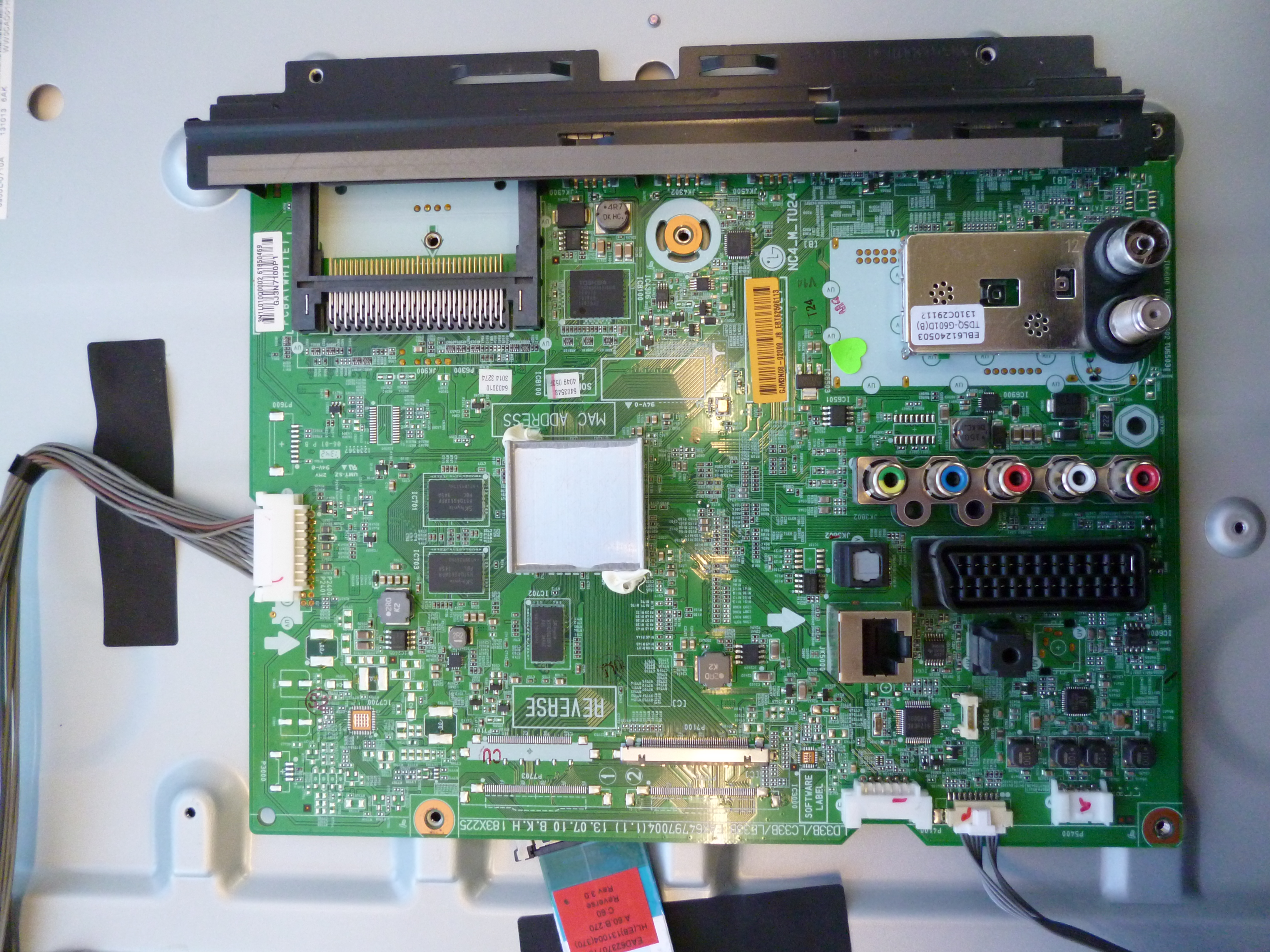

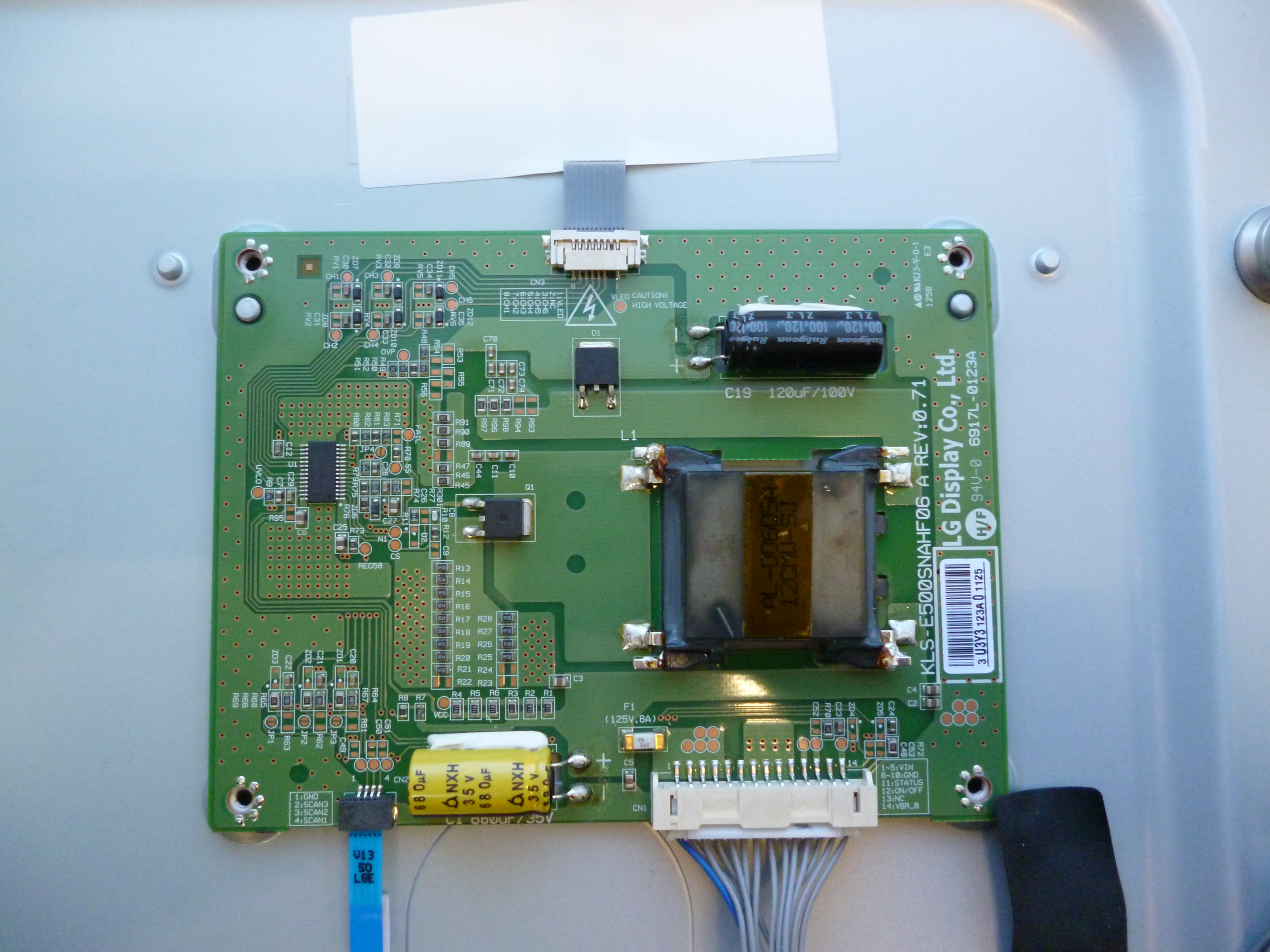

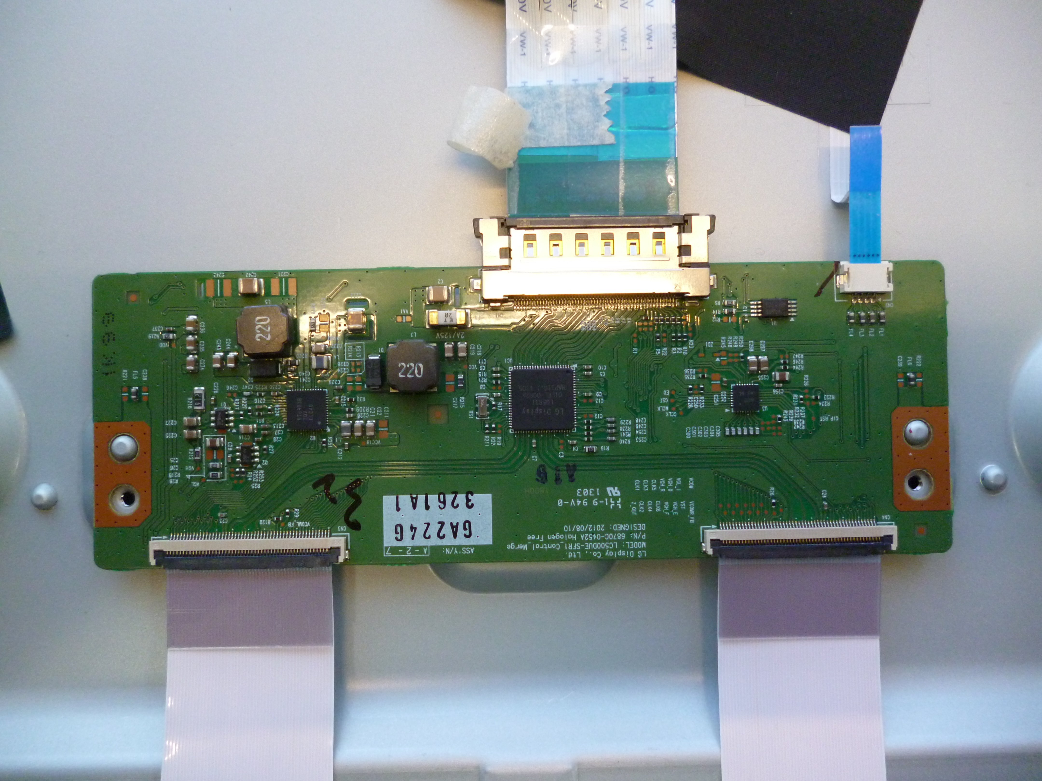

Добрый день форумчане!
Состав:
БП: EAX64908101 (2.2)
МАЙН: EAX64797004 (1.1)
T-CON: LC500DUE SFR1 Control Merge
LED DRIVER: KLS-E500SNAHF06 A REV:0.71 6917L-0123A
Пришел телевизор с неисправностью нет запуска.
Вскрытие показало что нет подсветки и нет изображения на матрице.
Напряжения с БП должные присутствуют.
Подсветка реализована на одной планке(боковая) исправна.
Вобщем когда отключаю правый шлейф от t-con до планки драйвера то есть изо и есть подсветка.Правая половина белая, левая в вертикальных полосах. T-con синхронизирован с led driver 4-x пиновым шлейфом. Поэтому и уходит в защиту.
Если все в сборе то изо нет(фонарем светил) и подсветки нет. Нет питания по линии синхронизации. Но телевизор стартует, напряжения поднимаются на БП.
На правом разъеме t-con, если отключить от планки есть напряжения по точкам 6.5в и 28в.
При подключенном 0в.
Шлейф, разъемы исключил.
Предположительно проблема в планке драйвера, но на ней особо ломаться не чему.
Планка чиста не залита, без повреждений, коротышей на кондерах не нашел, резаки целые.
Просьба на толкнуть на правильную мысль.

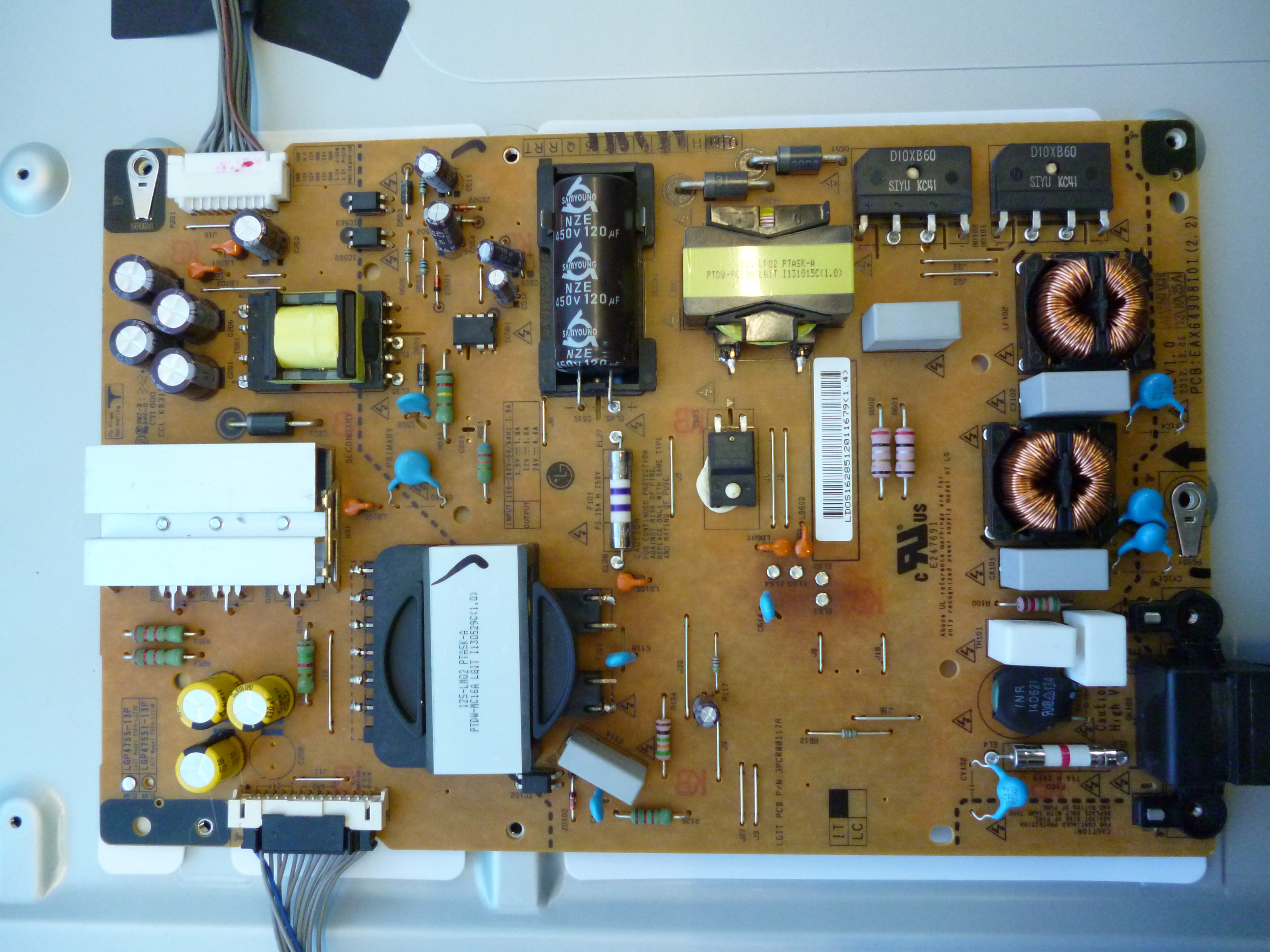

БП.
P1000675.JPG [ 5.43 МБ | Просмотров: 5471 ]

 Заголовок сообщения: Re: LG 50LA644V НЕ ВКЛЮЧАЕТСЯ.
СообщениеДобавлено: 22 мар 2018, 15:12
Сообщения: 322
Откуда: РОССИЯ
Ну да, думаю не реально.
На ум только приходит подкинуть t-con.
СообщениеДобавлено: 22 мар 2018, 21:45
Сообщения: 374
Откуда: Миллерово
место жительства: Миллерово
К сожалению T-Con тут не поможет, скорее всего проблема в матрасе. Часто попадаются такие аппараты, поведение один в один, смотри на планке матрицы, такое поведение только из-за попадания жидкости. В данный момент Филипс, начинка такая же практически. Так вот, тоже при отключении одной стороны матраса от Т-Соn одна сторона темная, вторая показывает, при подключенном, нет ни подсветки ни изо. У меня так, и не один раз.
СообщениеДобавлено: 23 мар 2018, 07:32
Сообщения: 322
Откуда: РОССИЯ
Тоже складывается такое впечатление что матрасец приказал жить.
Прискорбно...
Всем спасибо за помощь!!
