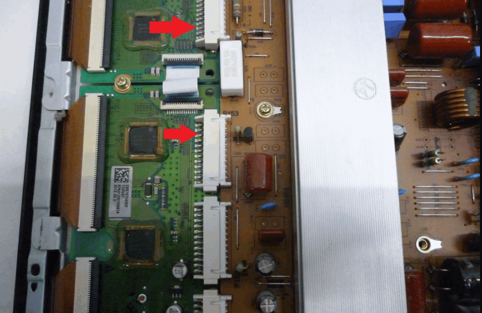

напряжение на контактах обведенным красным гуляет 1.4-4.4 вольта.
2018-08-15_111031.gif [ 328.2 КБ | Просмотров: 3359 ]

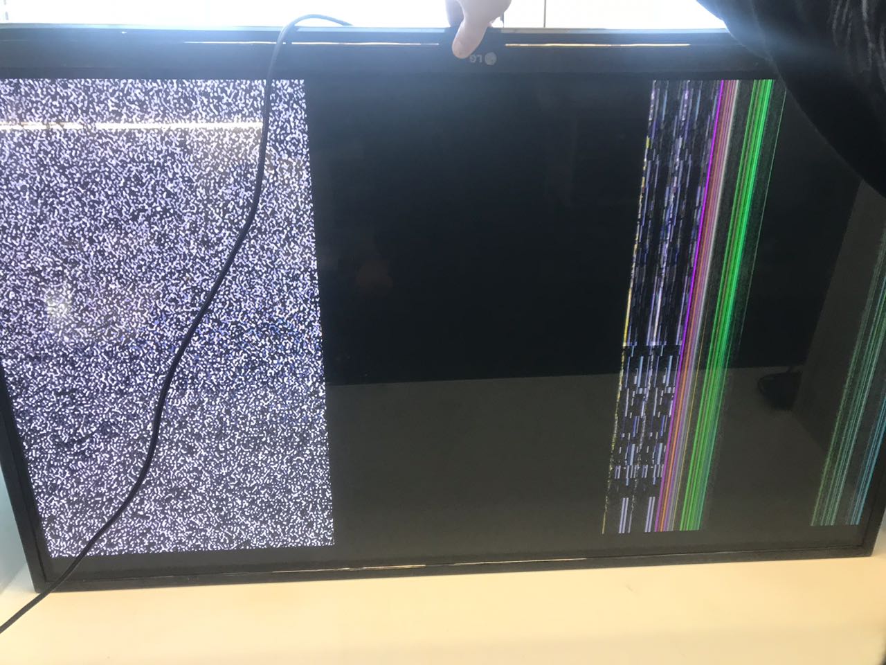

Продолжение темы..
Заказал y-sys c донора, пришел.
Установил и вижу такую картину "приплыли".
Картинка на 1/3 экрана.
В автономном режиме тоже самое
Подкидывал с донора t-con тоже самое.
Получается проблема либо в нижних планках, их там три.
eax64306001
eax64305901
eax64300401
Залитий нет, шлейфы чистые. Напряжения есть 56.8v на всех трех. Кондеры, резисторы живые.
Стоят на них еще по одному на каждой планке буфер ac541. Его не менял.
Либо матрица?
IMG-20190106-WA0000.jpg [ 180.5 КБ | Просмотров: 2943 ]
