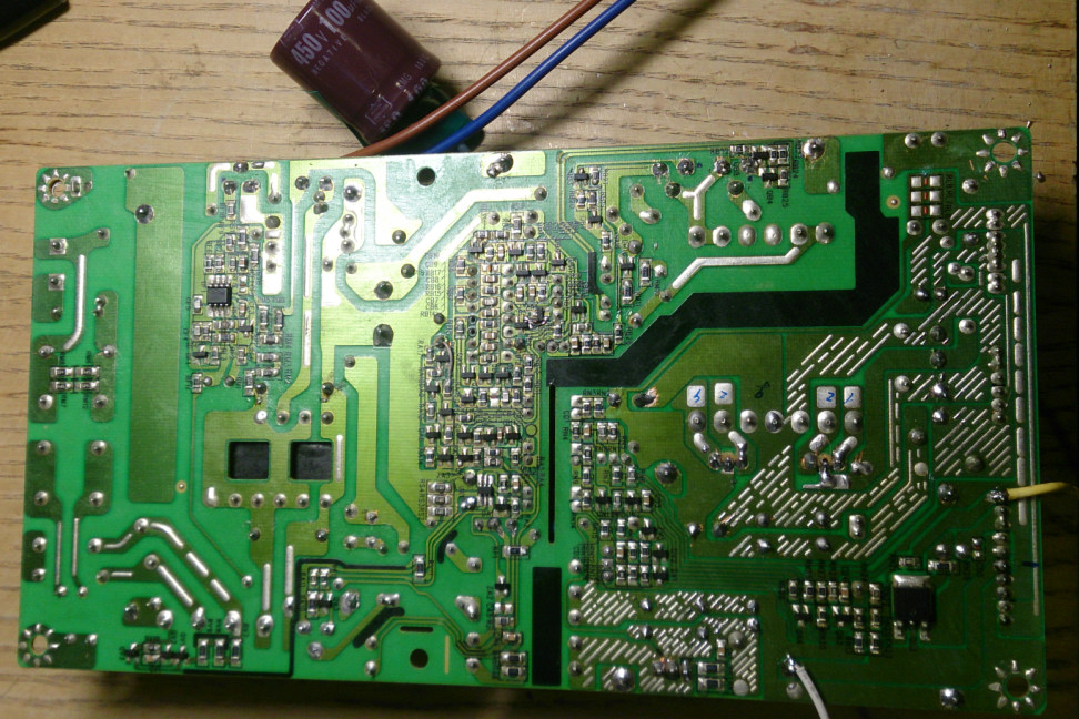

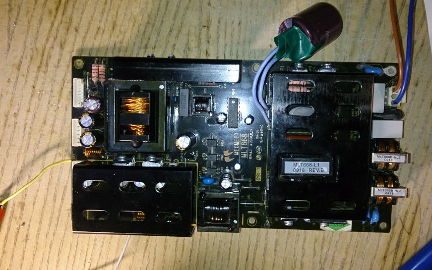

Знакомый принес телевизор, говорит не включается. Отдавал мастеру-фломастеру который расковырял весь блок питания, поотрывал половину пятачков. Попробовал включить - блок питания при включении в розетку стал цыкать. Индикатор не горит.
Снял блок питания, проверил сетевой электролит (именно его почему - то мастер не трогал, зато все остальное повыпаивал - повырывал). Банка мертвая, совсем. ESR метр говорит не знаю, что это такое. Мультиметр тоже молчит, показывает 0. заменил на 100мкФ 450В, стояла 120мкФ 450 В. Появилась дежурка - уже хорошо.
Подключил мэйн. Нажимаю включение, светодиод моргает синим и снова уходит в дежурку. На контакте ON/OFF появляется 4,6 В и пропадает. Ну думаю - прошивка. Сделал бэкап, залил, но с версии v1l06 - та же ерунда. Скачал для AKAI LTA-32N680HCP (мэйн и панель такая же). Начал гореть таки синий светодиод и не переключаться на красный. На ON/OFF появились 5 В, правда при повторном нажатии на кнопку выключения телевизор не выключается, только с выключателя. А остальных напряжений нет!
Проверены:
Напряжение на сетевой банке C102 в режиме ДР 296В,в РР 387В - значит PFC работает.

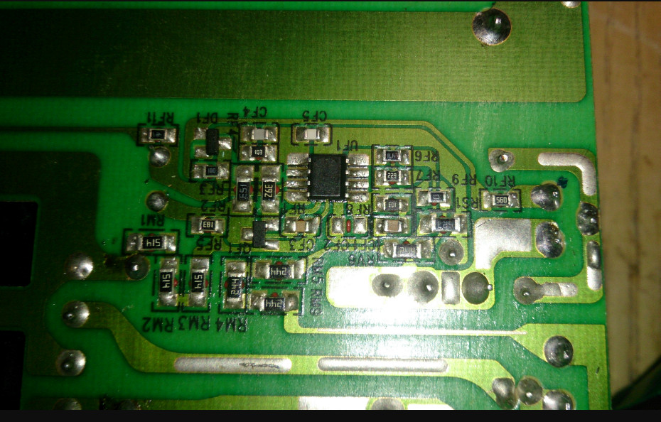

На ШИМ L6562D:
1. 2.49
2. 2.53
3. 3.26
4. 0
5. 0.9
6. 0
7. 0
8. 11
Проверены все диоды, полевики, электролиты, оптопаты (на КЗ мультиметром - не выпаивал). Все в пределах допуска. СМД проверял частично - обвязку на ШИМ. Грешу на саму ШИМку. Схемы нормальной нет, есть только от mlt668 (многое не совпадает). Занимаюсь этим как радиолюбитель с очень небольшим стажем. Это только третий телевизор у меня в ремонте. Другие два отлично работают уже продолжительное время. Имею огромный интерес, но многого не знаю еще. Подскажите что еще проверить? Где посмотреть? Завтра поеду за ШИМ, TL431 и оптопарами (это на всякий случай), куплю элетролит на 120 мкФ.

СообщениеДобавлено: 16 фев 2018, 18:28
Pavel_S писал(а):
На ON/OFF появились 5 В......А остальных напряжений нет!
PFC стартанула, но судя по всему основной источник не дышит.
Нагуглилось что он на SG3525AN собран (вроде-бы). Схемы на этот модуль найти не получилось, так что микросхему по даташиту обследовать придется (он здесь http://radio-uchebnik.ru/downfiles/sg3525/ правда пришлось регистрацию вводить, а то качальщиков слишком много и сайт тупить начинает)

СообщениеДобавлено: 16 фев 2018, 19:34
Зарегистрирован: 15 фев 2018, 20:50
Сообщения: 6
место жительства: Сочи
Замеры на SG3525AN
1. 0
2. 0.8
3. -
4. -
5. 0
6. 0
7. 0
8. 0
9. 0.4
10. 0.15
11. 0.2
12. 0
13. 2
14. 0.2
15. 2
16. 0.8
Я так понимаю 13 и 15 ноги это питание. там 2В, а по даташиту 8-35.
