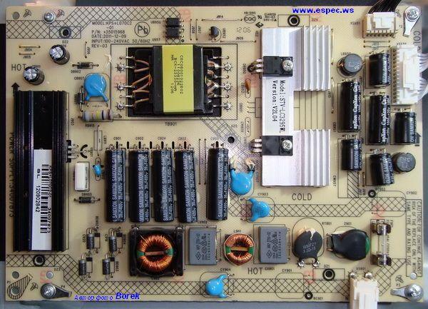

Телевизор supra stv-lc3295wl не включается не горит светодиод
подскажите с чего начать ? куда копать?
предохранитель целый
Комментарий к файлу: блок питания на вид все целое, кондеры не вздутые

По сути нет дежурного напряжения .
Какое напряжение на сетевой банке ?
Поищи тут схемку на тело или на БП http://radio-uchebnik.ru/shem/skhemy-televizorov-lcd/30-televizory-lcd/388-skhemy-televizorov-lcd-supra

Сетевая банка это кондер обозначенный на плате как С901.
Осторожно на нем должно быть порядка 320 вольт постоянки
Примерь схему БП(вроде с твоего телика)

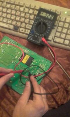

IN3Ca_zQGy8.jpg [ 112.06 КБ | Просмотров: 3279 ]
СообщениеДобавлено: 12 дек 2017, 20:53
Напряжение на С901 в норме.
Замеры с разъема XS951 в студию

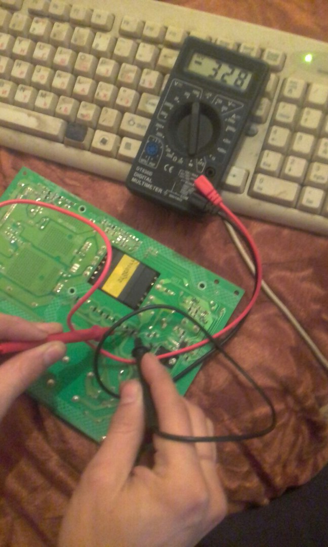

1- 0,26 v
2- 0

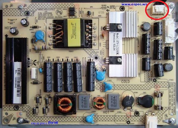

Давай замеры с XS951

СообщениеДобавлено: 12 дек 2017, 21:07
Зарегистрирован: 12 дек 2017, 19:55
Сообщения: 14
место жительства: Вологда
как их замерить?
объясните пожалуйста

Короче на выходе БП ноль. :mad:
Будем копать горячую БП
Озвучь напряжение на 1 выводе шимки NW907
Проверь сопротивление (датчик тока ) RW916 и транзистор VW901
