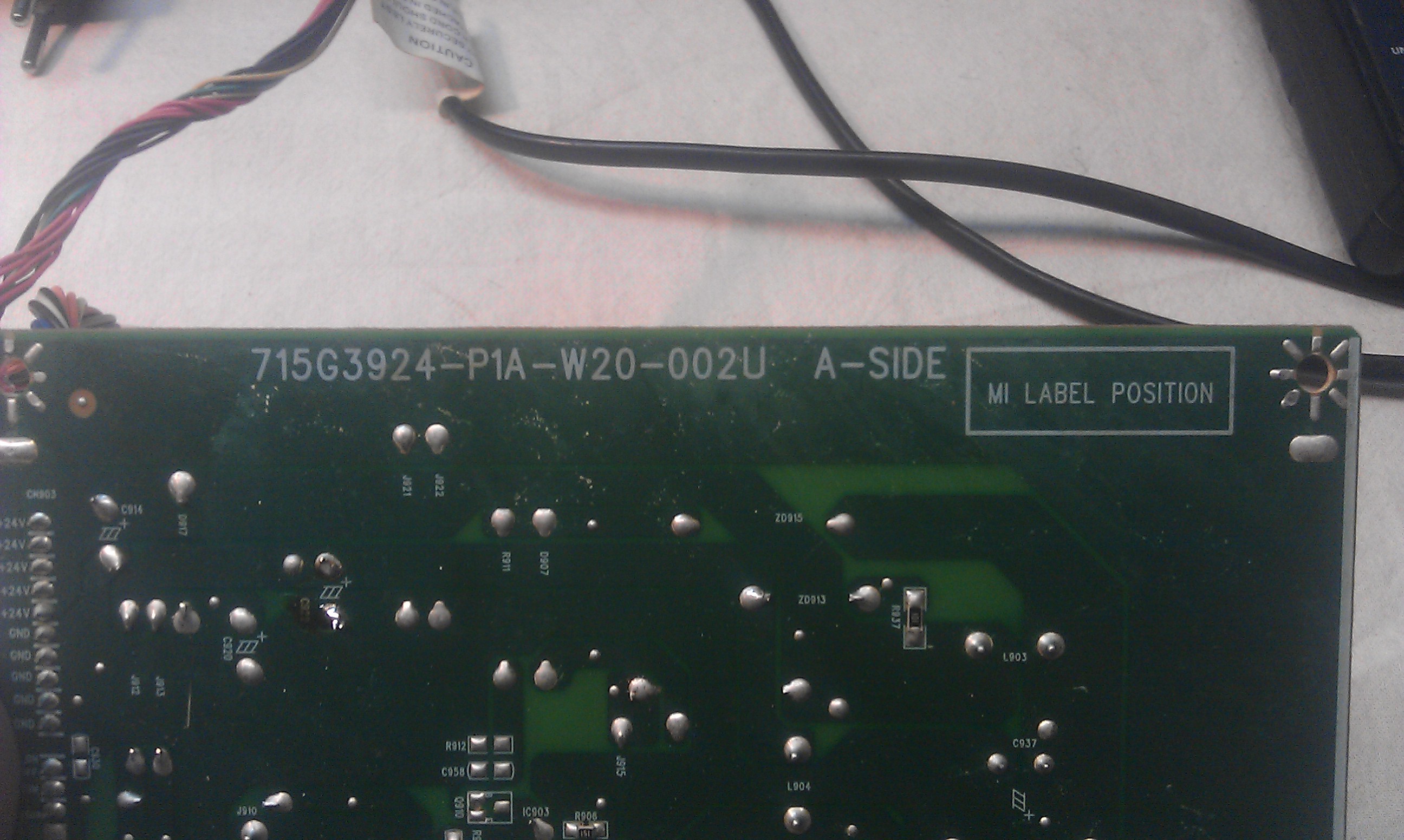

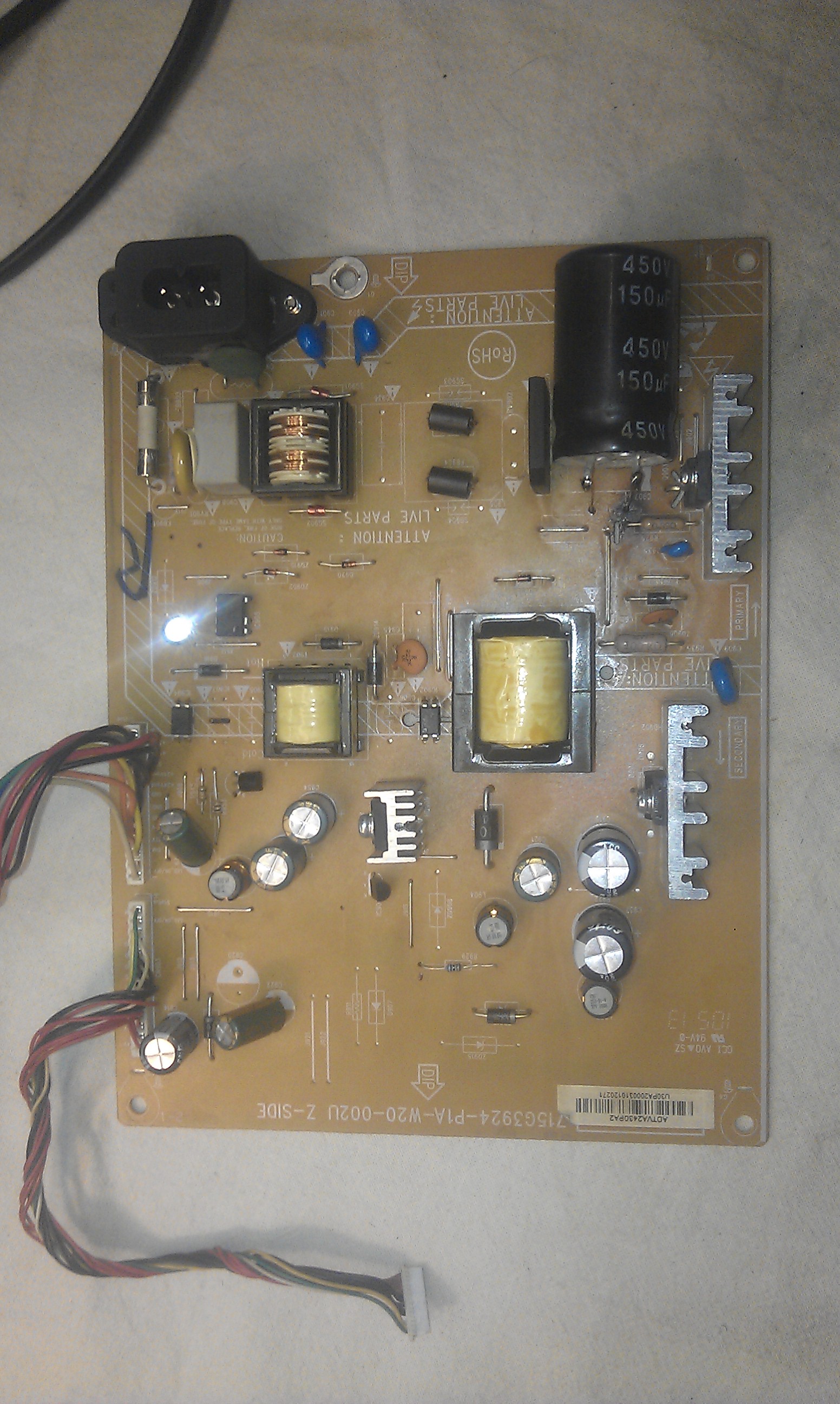

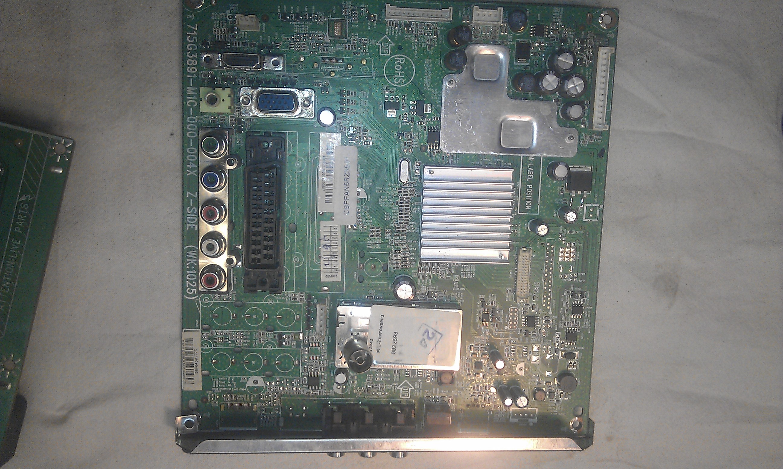

извините произошла опечатка FHILIPS 26PFL3405/60.сгорела в блоке питания микросхема ,(взорвана) TNY277PN. Заменив ее без нагрузке есть 5,2 вольта стабильных, подключаются его к телеку в нагрузке питание плавает с 5,2 до 2,8. Вольт, нагрузку кажет 800 м/а. Помогите справится с этой поломкой. :?:[/quote]

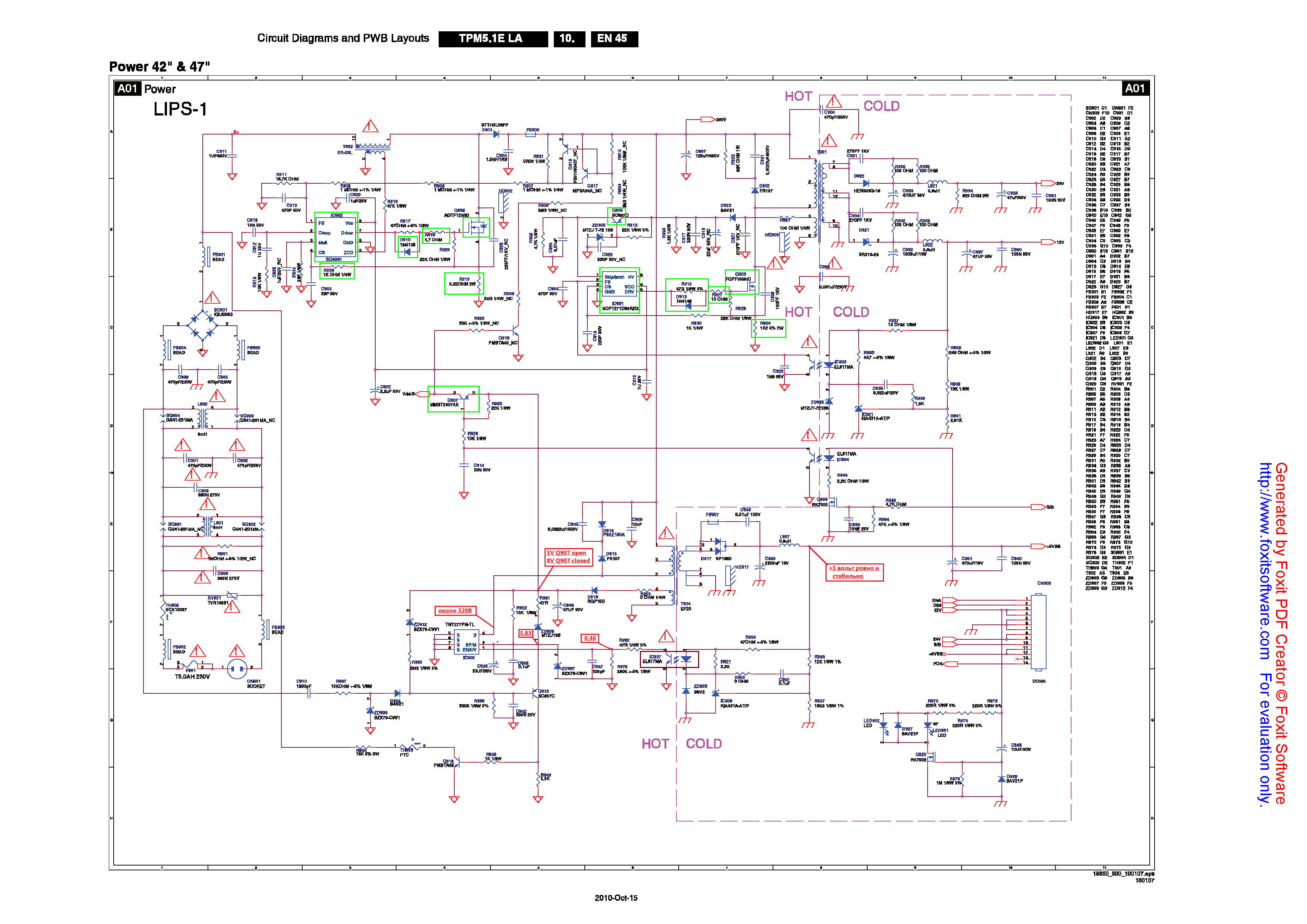

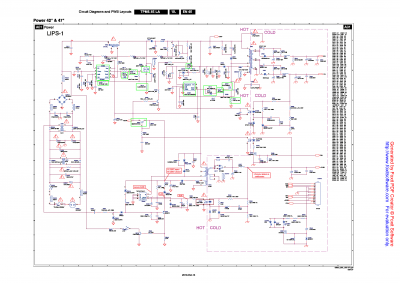

Замеры всего и везде.
Все шо в зеленом проверяй.
ch.TPM5.1E LA.png [ 494.68 КБ | Просмотров: 11638 ]
Не похоже что блок от тэтого елека
СообщениеДобавлено: 31 янв 2015, 05:30
Почему не от него?
