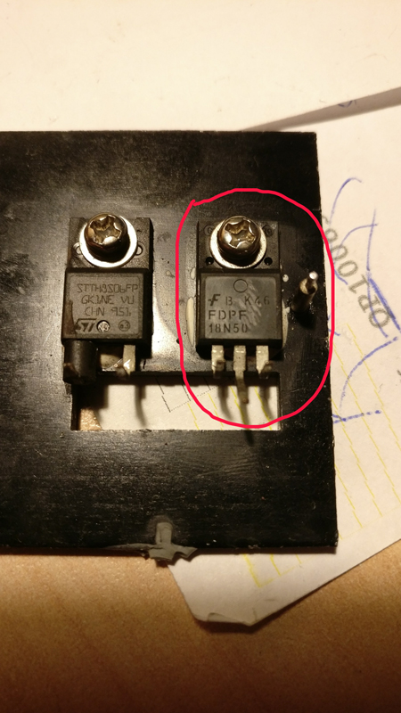

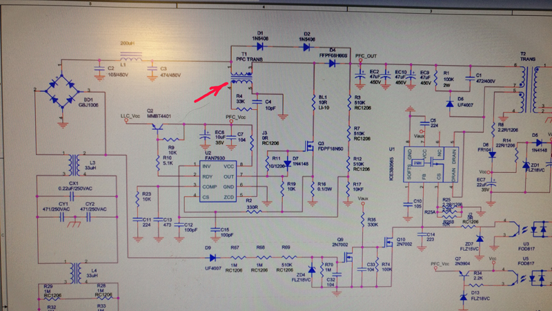

День добрый хорошим людям. При включении телека экран загорается - изображение есть, звук тоже. через 5-7 сек. изображение пропадает,звук есть.На фото стрелкой я показал точку где есть напряжение 350 в и напряжение постоянно растет и при достижении 400 в изображение пропадает и напряжение падает до 100 в. Да и напряжение прыгает больше -меньше . Конденсаторы все целые. Не пинайте сильно. В ремонте телевизоров познаний не очень . Подскажите что проверить. Есть сомнения в сторону вот этого транзистора FDPF18N50 , как его правильно прозвонить. я аккуратно снял планку .что держит и диодный мостик и еще один диод стоит ,а рядом этот транзистор. Крайние ножки вообще ни какого контакта, только средняя и правая ножка прозваниваются с разным сопротивлением . Могу если что еще фото выложить . Или через скайп кто что посоветует,чтобы живьем показать. Спасибо заранее. Да и с Новым годом всех )))).

Конденсаторы проверял чем? Но похоже на обрыв подсветки.
по внешним симптомам
очень похоже, но ввиду того что
скорее всего PFC дурит.
Правда почему до 100V валится не совсем понятно (это же сеть!!!), и поэтому требуются уточнения: на какой именно ноге трансформатора Т1 производились замеры?

На 4 ноге транса . на фото стрелка на него . прыгает в пределах 100 в. сейчас не могу включить т.к. снял аккуратно все. Диоды на плате целые. Есть сомнение по целостности вот этого транзистора FDPF 18N50 , потому что не звонится ,1 и 2 нога вообще не звонится в обе стороны , 1 и 3 нога тоже ни в одну сторону ,вот только 2 и 3 нога в одну сторону прозванивается

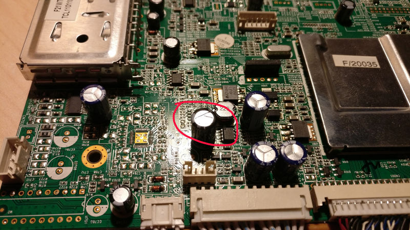

Вот этот конденсатор был немного припухший , вздувшийся.

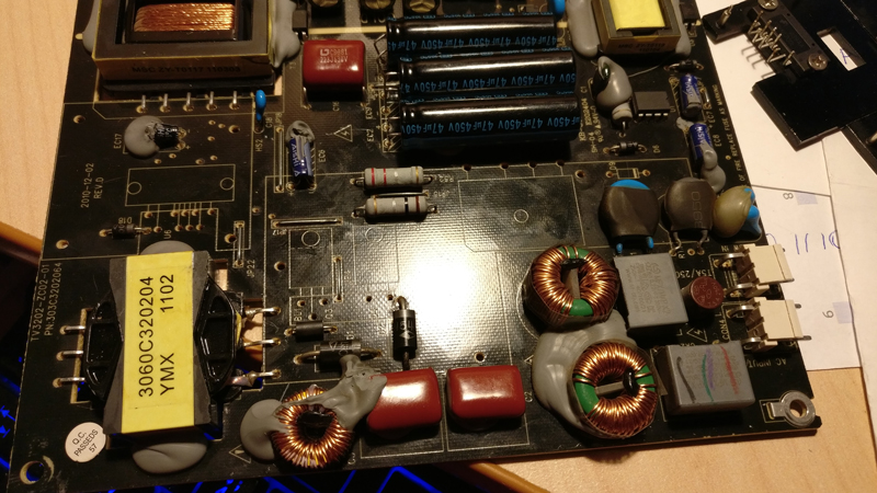

Все диоды что на фото целые
IMG_20171231_185626[1].jpg [ 307.65 КБ | Просмотров: 4230 ]

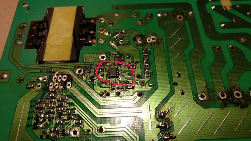

После нового года куплю эти транзисторы да и диоды заменю . да вот к этой микросхеме то же вопросы
IMG_20171231_185608[1].jpg [ 340.24 КБ | Просмотров: 4230 ]
т.к. с нее как раз идет на трансформатор на 4 ножку и напруга как раз тут прыгает.

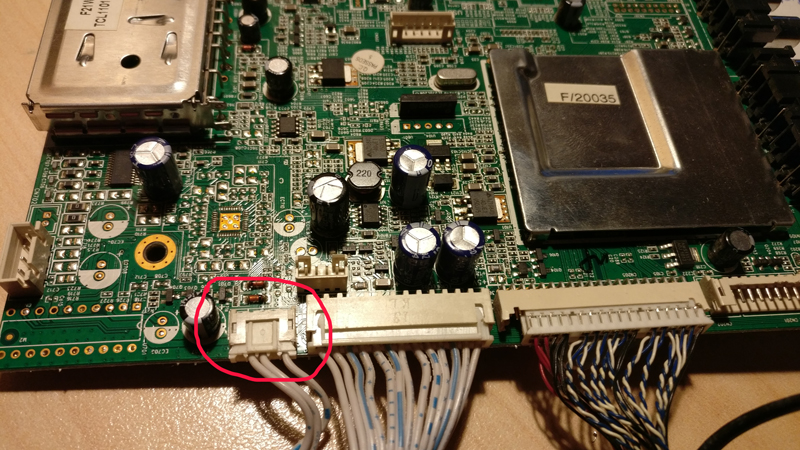

Да еще. если включить телек и через 5-7 сек экран гаснет. Вот этот разьем на плате маленький взять вытащить и снова вставить , экран начинает работать и опять же через 5-7 сек гаснет. На нем есть 5 вольт.
IMG_20171231_192344[1].jpg [ 359.3 КБ | Просмотров: 4228 ]
Может это поможет, подсказать что нибудь.
