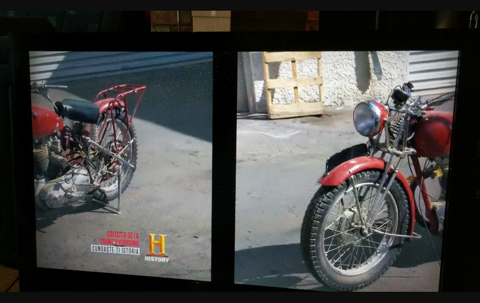

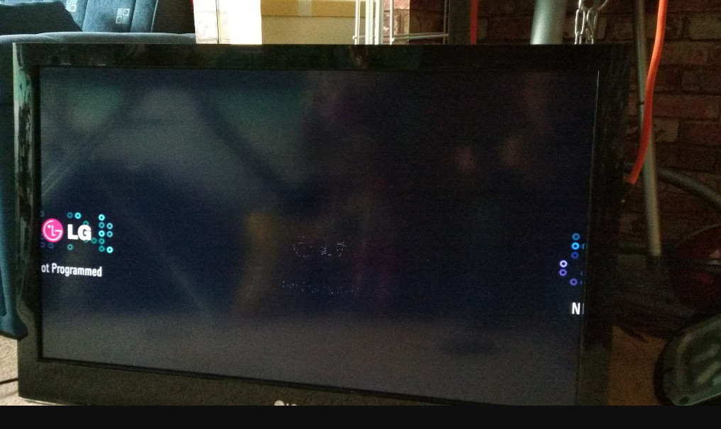

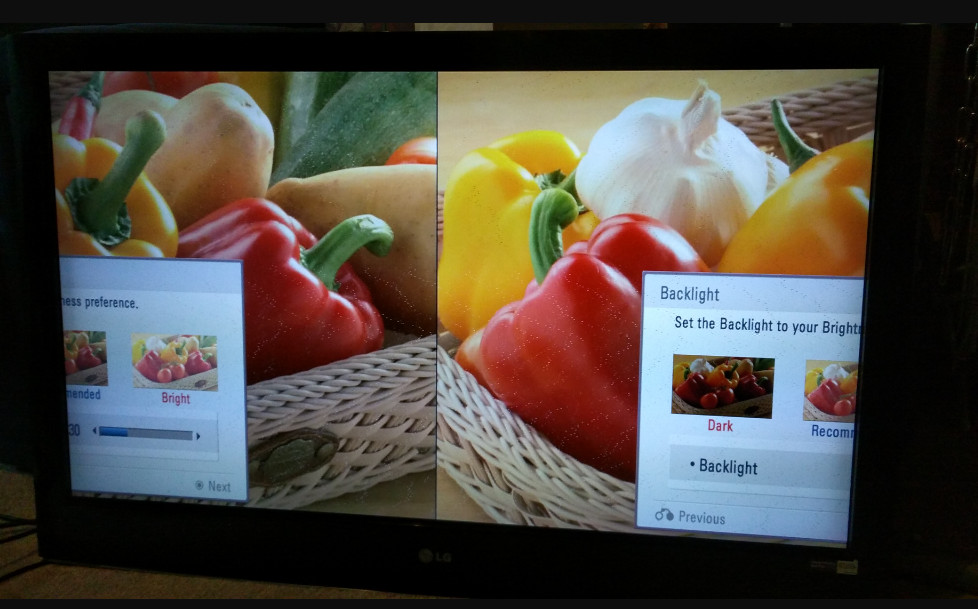

Доброго времени суток всем. Имеется телевизор LG 42LH3000-ZA. Может кто нибуть сталкивался с такой проблемой?
История такая: Работал нормально где то 7 лет (преобретен в магазине). Потом картинка, время от времени, начала проподать. Включается, а картинки нету. Несколько раз включишь-выключишь, картинка появляется. Но настал день Х, когда картинка уже не появилась...
Подозрение пало на T-con board. Подходящего гама чипа небыло на месте-купил другой T-con board. Заменил. Картинка появилась, но странная (фото прилагается). Звук работает. Замеры на T-con boardе подозрений не вызывает (даташыт на этот T-con board не нашел). Входящие/выходящие шлейфы проверил и почистил. Шлейфы, на самой панели, не проверял еще. На стуки/нажатия по краям телевизора, картинка никак не реагирует(врятли они (шлейфы панели) здесь виноваты... но кто знает). Просмотрел несколько часов видео на, всем известном "институте", но такой картинки как у меня нигде ненашел. Подозреваю, что T-con board прислали всётаки проблемный. Или проблема сидит где то рядом, только я её не вижу...
Прошу поделиться своим опытом. За ранее всем благодарен за любую помощь.

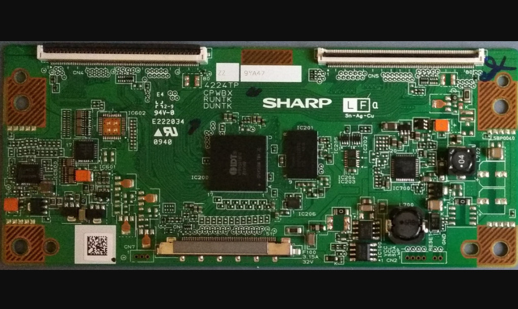

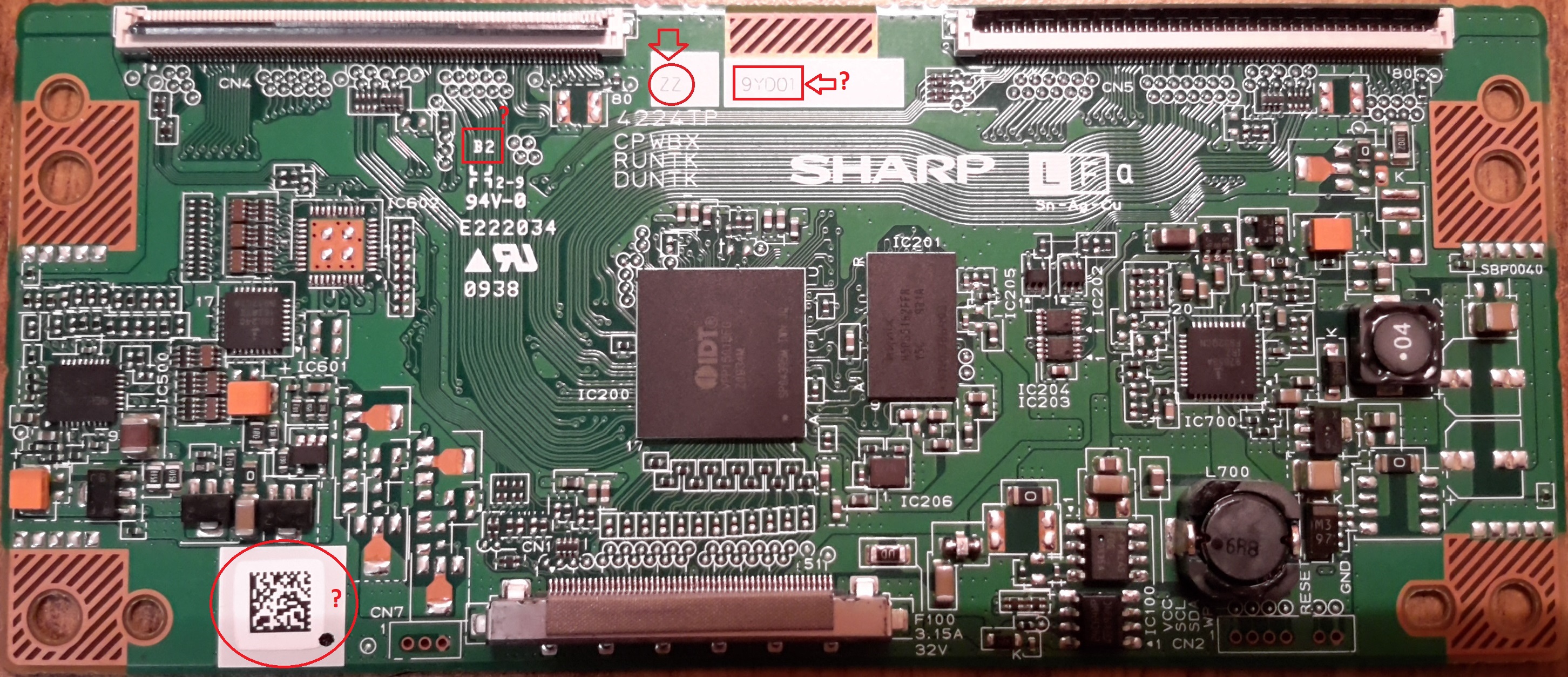

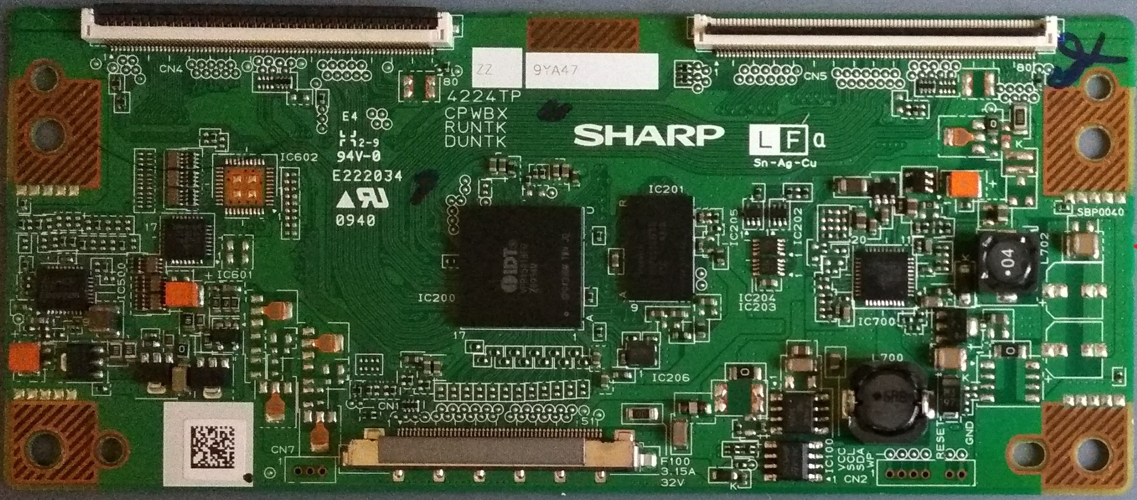

Спасибо, Серега, что откликнулся. Выкладываю обе T-con платы на рассмотрение. Оригинал (что работала там 7 лет) и та, которую прислали. Там я пометил что в них отлечается. При заказе, главным образом смотрел на модель 4224TP и буквы CPWBX,RUNTK,DUNTK. А также смотрел что бы были буквы ZZ. Всё это есть на закупленной плате. Но счас мне уже подозрение падает на цифры в белом поле вверху платы. Там они отличаются. И баркоды на них разные. Может ли эти различия влиять на такую ошибку системы?
На ошибки скорей всего влияет прошивка.
На блоке есть IC100 с шинами обменов,попробуй или махнуть память местами или подкинуть пошивку.разумеется сохранив оба дампа.
Блоки могут быть одинаковы,но предназначались для разных панелей
Это мое мнение и оно может отличаться от общественного кардинально!!!!

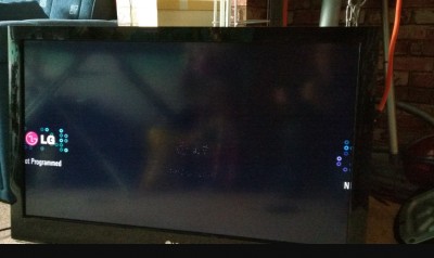

На блоке есть IC100 с шинами обменов,попробуй или махнуть память местами...

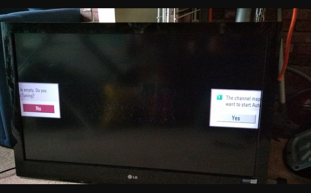

Спасибо, FIMA, за советы. Поменял я их местами-каринка совсем пропала. Поставил на прежние места-картинка такая же... Значит собака ни здесь зарыта... Думаю скачать где нибудь прошивку (какую нибуть 'factory firmware') на эту модель и попробовать обновить её... Она же обновляется через USB порт?

antas писал(а):
Поменял я их местами-картинка совсем пропала.
И о чем это говорит?
Это говорит шо ПО зашито разное,вот тут собака и порылась,именно тут.

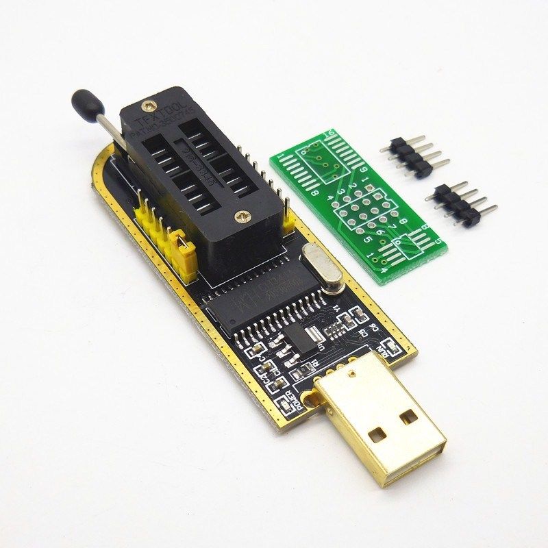

Пока не буду. Заказал у англичан програматор. Думаю для этой операции такой вполне сойдет.
Попробую перезалить оригинальную прошивку. Если не поможет-тогда буду менять чипы местами . Дам знать что вышло.

Обязательно сообщи и про программатор немного расскажи :)
