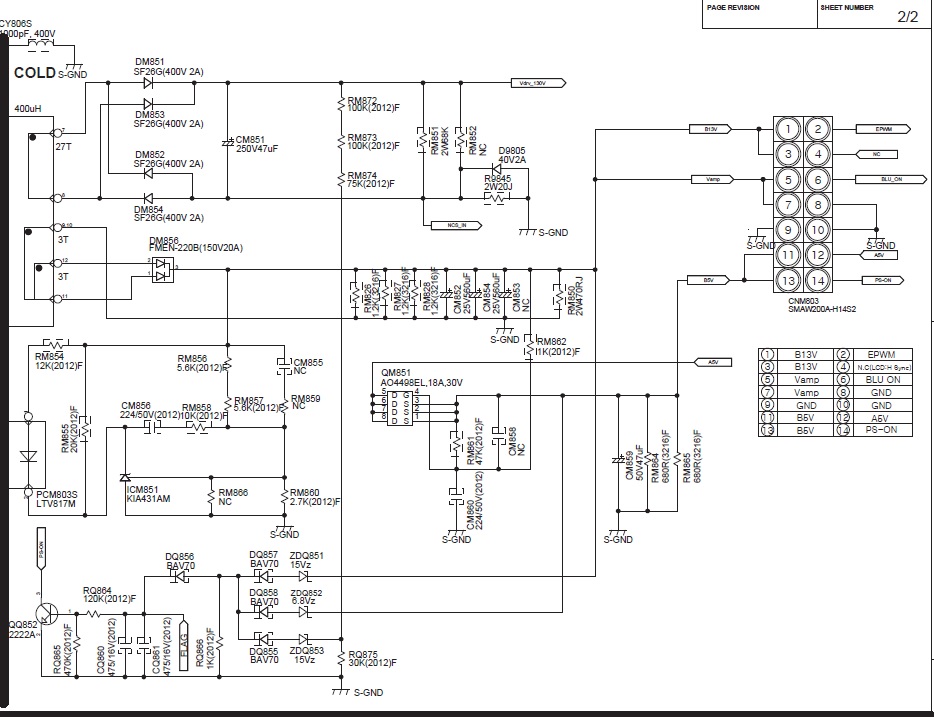

Добрый день! Суть было перенапряжение в сети, после этого перестал включаться. Светодиод хаотично моргает. БП без майна подсветку не зажигает. Сгоревших и подозрительных нет. Предохранители целые. Выход на майн А5V - 5.33 вольта стабильно. B5V и B13V - (плавают) появляются на время и падают, циклично. Эти два сигнала проверил с ЛБП - кз нет.
При снятии QM851 напряжения перестают плавать, на B13 - 12.8 в, на PSON 3.2 в, A5 - 5.3. Мосфет заменил, не изменилось.
Подскажите что может влиять на падение, или оно так и должно быть?

Кусок схемы где выдрал? есть полная схема, а почему сюда не выложишь, ты думаешь что то видно? А причем тут Main? сам же сказал, что после перенапряжения, ИБП может под нагрузкой элементарно не работать, вот и плавают напряжения. A5V это дэжурка, если не плавает, то скорее всего в норме. Так что тестируй БП отдельно!

Сорри, прилагаю!

Проверяй оптопары, TL431 они часто ломаются.

Вот именно что БП на столе - без нагрузки. Если правильно думаю - то PSON, B5 и B13 должны быть стабильны и постоянно?
СообщениеДобавлено: 08 авг 2017, 13:27
Прошу прощения, тупанул! там же нет своей дежурки. Смотри БП отдельно, опять же оптопару и Tl431 лучше замени, нагрузи B13V и B5V для начала но делай все отдельно от матери.

Сергей что имел ввиду, я чет не понял малость :) , дежурка то собрана на микре ICE3BR1765JZ
ICS801S, может у него не работает PFC
