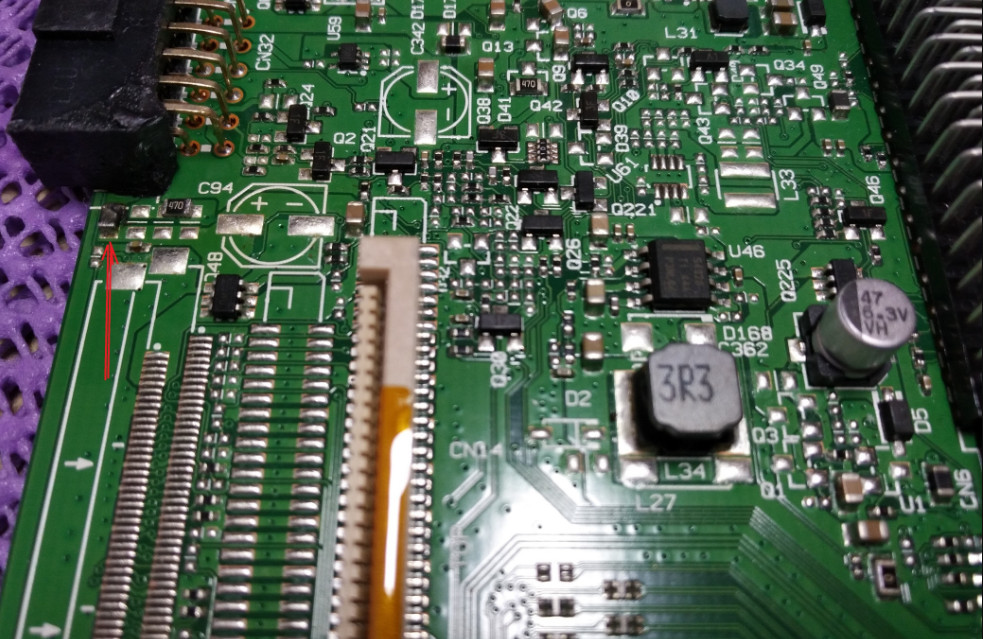

Здравствуйте, форумчане. Помогите опознать элемент.
Поступил телевизор "Digihome 32LED" .Не включается.Красная лампочка не горит.Разобрал.Поменял один светодиод.Не включается.Свето диод на пульт управления не реагирует.Светодиоды экрана исправны-при подключении ЛБП (30в) работают.Проверял обе планки (2х11светодиодов). На главной плате обнаружил (обнаружил сразу, но разбирал всё, дабы избежать других неисправностей и был прав-нашел нерабочий светодиод) обгоревшее место. Почистил,сделал фотку.
17mb82s.jpg [ 233.22 КБ | Просмотров: 8522 ]
Нижняя сторона (если смотреть по фотке) элемента звонится на плюс маленького конденцатора и на плюс большого конденцатора (C94). Так же звонится на третью ногу контроллер (Q48).Резистор (470) исправный.Подскажите, пожалуйсто, что за элемент там сгорел и чего туда можно поставить?
Буду благодарен за любую подсказку.Спасибо.
СообщениеДобавлено: 01 авг 2017, 17:29
Похоже на низкоомный рез или предохранитель.
Но нада таки искать причину его смерти.
Похоже через него идет напряжение на ШИМ или преобразователь.
Смари внимательней,все в твоих руках.
Как погода в Дублине? Надеюсь не такая густая жара как у нас в Крыму.
СообщениеДобавлено: 01 авг 2017, 17:43
Ну да видимо резистор или дроссель какой то. Как же приятно, когда человек все описывает, да и еще фото в подарок, прям праздник какой то перед сном :) Я не понял, а где светодиод? где он сгорел то? Судя по фото, плюс берется от разъема, далее через этот "предохранитель" затем на микросхему 6 ножную, дросселей поблизости вроде не видно, похоже, что это либо ключ какой то, либо стабилизатор. В общем, ставь минус на минус а плюс на микросхему и в режим прозвонки, если КЗ не будет то можно попробовать поставить хотя бы нулевой резистор.

Спасибо, ребята, что откликнулись. Поставил я туда (по вашему совету) 0в резик. И нечего не бабахнуло (это уже не плохо). Вы были правы-спасибо. Уже загорается светодиод и реагирует на пульт управления. При включении СД маргнёт 6 раз и гаснет (типа "включился"). При выключении-маргнет 6 раз и остается гореть (типа StandBy). Но телик сам не включается. Подсветки нет, хотя БП, сразу после включения, "качает" туда 96v. Потом, через несколько секунд, начинает падать. И падает до 28v. Эти 28v. там "лежат" при StandBy. 12 вольт на плату поступают, 3.3 есть, 5.24 есть (высоковато для 5?) По какой-то причине он незаводит подсветку... Сам экран разобранный. Оставлена лишь ванна со светодиодами. Сами диоды работают, как по атдельности, так и все в месте (на каждой планке). ЛБП дает только 30 вольт, потому немогу завести две планки вместе-мало мощности. Но по отдельности-каждая планка горит.Может что-то неработает на главной плате?

Телик запустил и уже отдал хозяину. При тчательной проверке платы обнаружил 4 кондика в КЗ (пометил на фотке). И на регуляторе напряжения (на фотке) поступает только 1.5v в место 3.3v. После замены U60 (снял с донора), всё стало на свои места: КЗ на кондиках нету (к каждому подходит 3.3-было 1.5), на регулятор поступает 3.3v. Подкинул сразу матрицу. Картинка есть-подсветки нету. Всё таки незря тот "предохранитель" сдох (FIMA был прав). Значит коротнуло где-то там. Прозванивал и так и сяк... Всё в норме. Каждый диод работает. И по одному и все в месте. А подключаешь к разьему-тишина. Нестал больше голову марочить-взял и подсоединил другие стринги от донора (два их только) прямо от блока питания-всё работает. На пару милиметров длинее и в место 11 светиков здесь стоит 10. Ну и ладно-никтож невидет что находится в нутри. Запаял все проводочки аккуратно. Посадил стринги на двухсторонний скочь. Собрал аппарат,поставил подсветку на минимум в настройках и отдал хозяйну. Хозяин отзвонился-всё нормально-претензий нет.
Незнаю...думаю, что сперва коротнуло подсветку и потом, по цепочке, пошло всё на плату...
Спасибо ребята всем за помощь.
