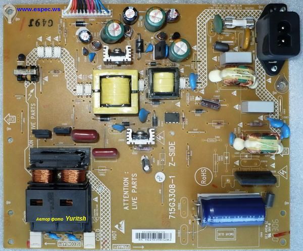

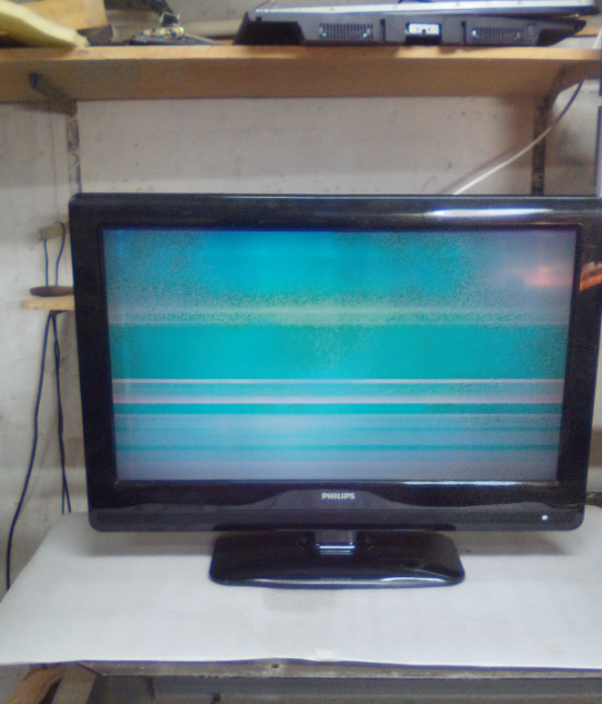

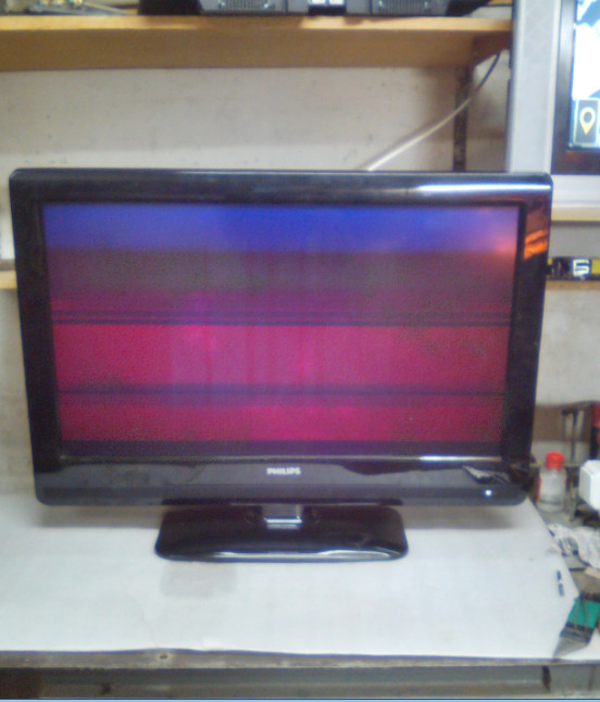

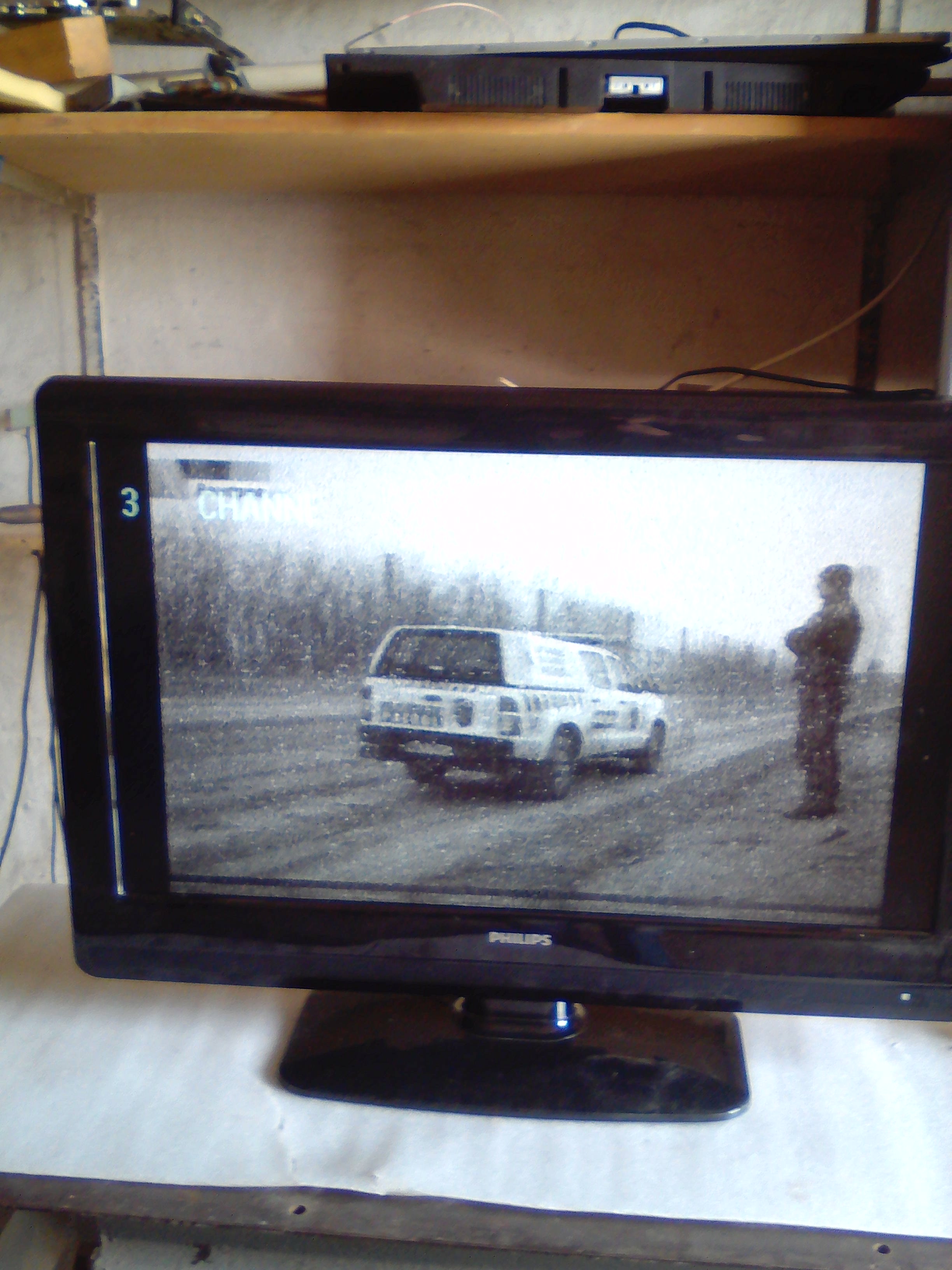

Здравствуйте! Принесли старенький lcd c историей такой... Он начал долго включаться(2-3 минуты), потом дошло до 30 минут, потом произвольно включался и выключался, ну и в итоге вообще потух. Я заменил несколько емкостей, начал запускаться и сразу тухнуть(вольтаж на выходе блока питания плавно уменьшался). Потом пропаял и стал запускаться нормально. При включении на экране появляется картинка PHILIPS(с отражением). И весь экран горизонтально разделен...(ну или как это описать:)) В чем может быть причина? Что проверить? Может шлейф на матрицу виновник?(такое было с вертикальными полосками)

Прогрел шлейф на матрицу... Плоховато но показывает. Попробую уплотнить все это дело

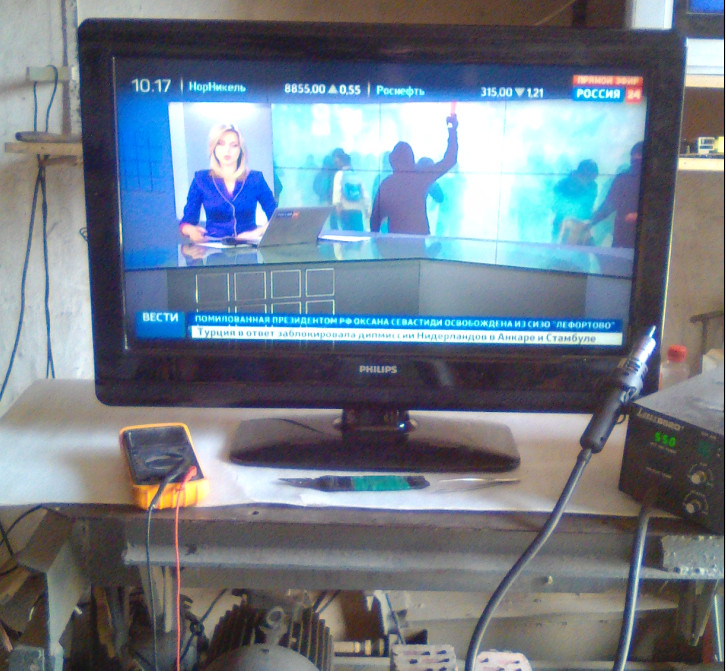

На соединение шлейфов матрицы положил мягкую резину... Работает нормально.
Phil_3.jpg [ 177.26 КБ | Просмотров: 8050 ]

Недавно была проблема, снимал стекло аккуратно отключил шлейфа, собираю одна сторона показывает вторая нет, оказалось что сам разъем плохо поджимает шлейф, подправил, все заработало :)

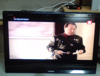

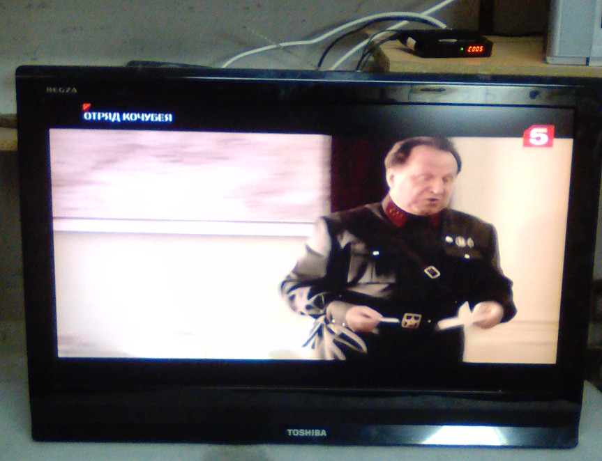

Такой же макар прокатил и с Toshiba. :)
2017-03-13_121946.jpg [ 142.11 КБ | Просмотров: 8037 ]

Да на Тошиба шлейф тоже плохинький был, но я просто контакты срезал с двух сторон по 3 милллимета. :D Экономика должна быть экономной!!!
