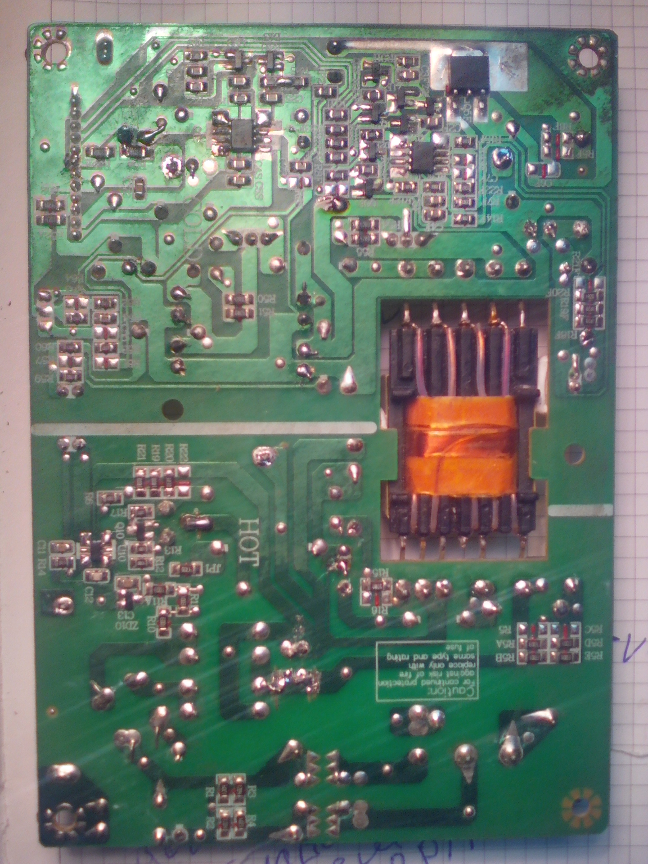

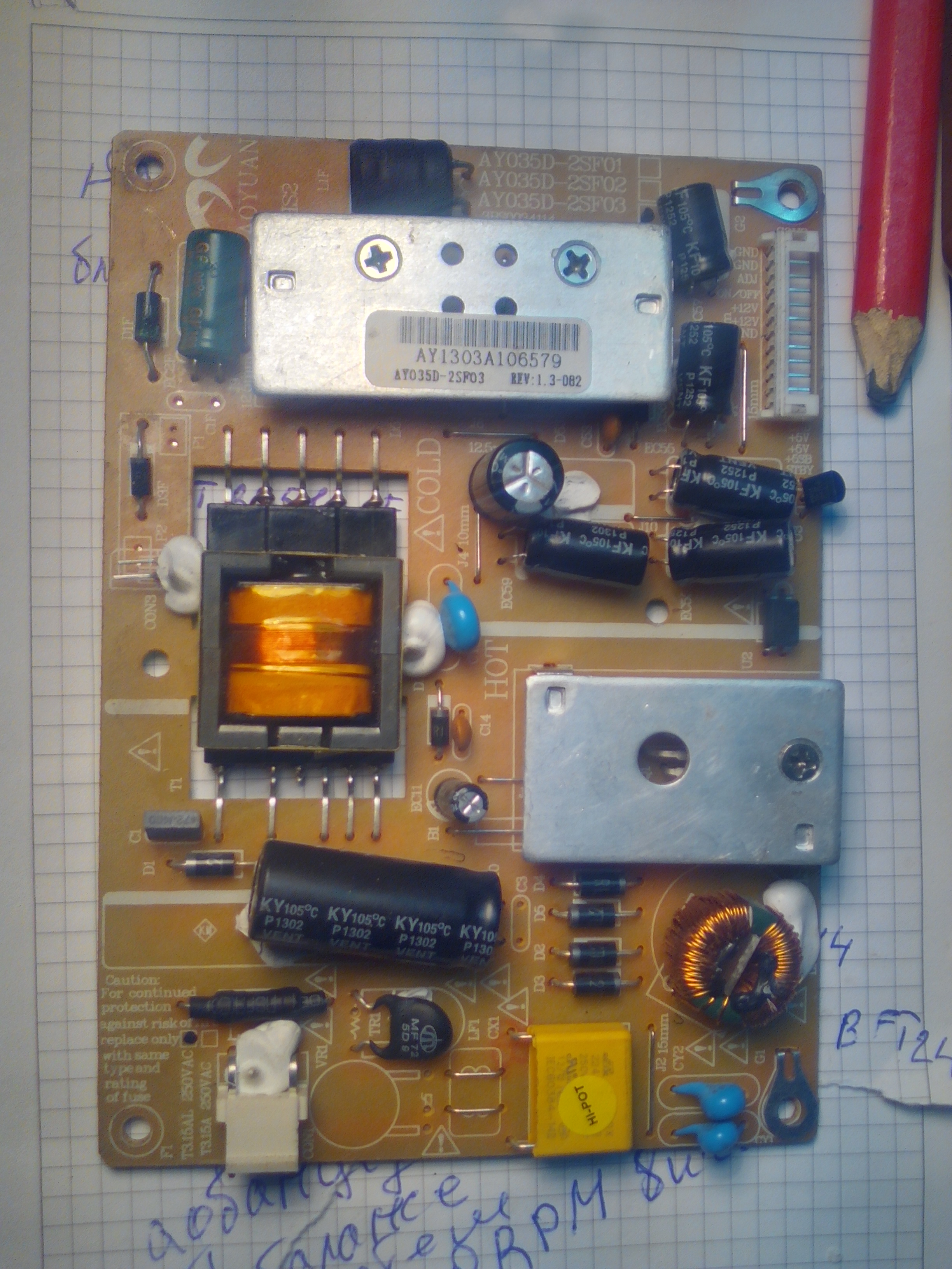

Здравствуйте. Ну вот в этом тв проверил емкости,пару поменял(предел esr) и так и стоит в режиме ожидания. Транзисторы, диоды, резисторы - живые(это на блоке питания). На выходе из блока с подключенным main board идет 4.9 и 15 вольт(вместо 12). На линии on/off - 0 вольт. На блоке стоят две микрушки по 8 ножек(наверно контролеры?) на одну из них приходит 15 вольт и все.... остальные ножки 0 вольт. Подскажите это они виновники или они срабатывают при запуске телевизора? Что проверить?

СообщениеДобавлено: 15 фев 2017, 01:12
В момент перевода тела в РР что на линии on/off и STBY ?
Питание flash глянь ,как бы шить ее не пришлось
Схему пытался искать ?

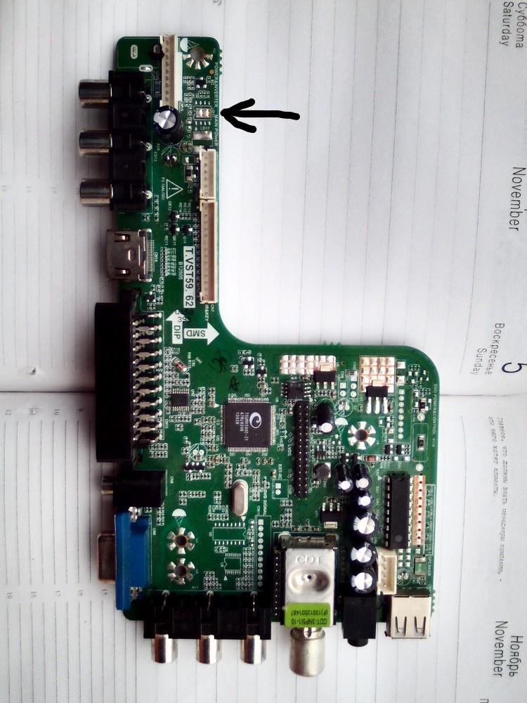

На on/off пусто. А flash я так понимаю на main, микрушка AT24...на 8ножек(которую прошиваем)? Если так, то вот ее нет. Схему нашел похожую(чуть старее). Потом скину.
СообщениеДобавлено: 15 фев 2017, 06:57
Да
Не обязательно 24 серия ,может и быть 25 серия - типа 25Q32

Вот main, в указанном месте на фотографиях найденных в интернете стоит программируемая микруха. А мне достался телек в разобранном состоянии, т.к. его разобрал парень (лет 17-18) который начинает ковыряться в компьютерах! Может он ее и выпаял?(хотя вроде чисто было) А вот схему именно этой модели найти не могу.

СообщениеДобавлено: 15 фев 2017, 12:13
Не спеша надеваем очки(мощные) и обглядываем все внимательно.
Возможно там ни чо не стояло.
Сделай фото крупнее и выдай шо там за микра в 8 ног возле проца????
СообщениеДобавлено: 15 фев 2017, 19:32
Скорей всего это и есть микросхема SPI флешь памяти 25 серии , но еще неизвестно есть у автора чем прошивать и не указаны какие напряжения на стабах на самом майне.

Не спеша надеваем очки(мощные) и обглядываем все внимательно....шо там за микра в 8 ног возле проца???? В момент перевода тела в РР что на линии on/off и STBY ?
микро 25Q32. А на линии on/off и STBY(между on/off и STBY) - 4.25в А я искал микро 24... просто когда стиралки ремонтировал там шли 24 и 94 вроде..
СообщениеДобавлено: 15 фев 2017, 20:07
Пробуй для начала снять микросхему, потом слить с неё прошивку и залить эту прошивку в новую микру. Потом дальше видно будет.
