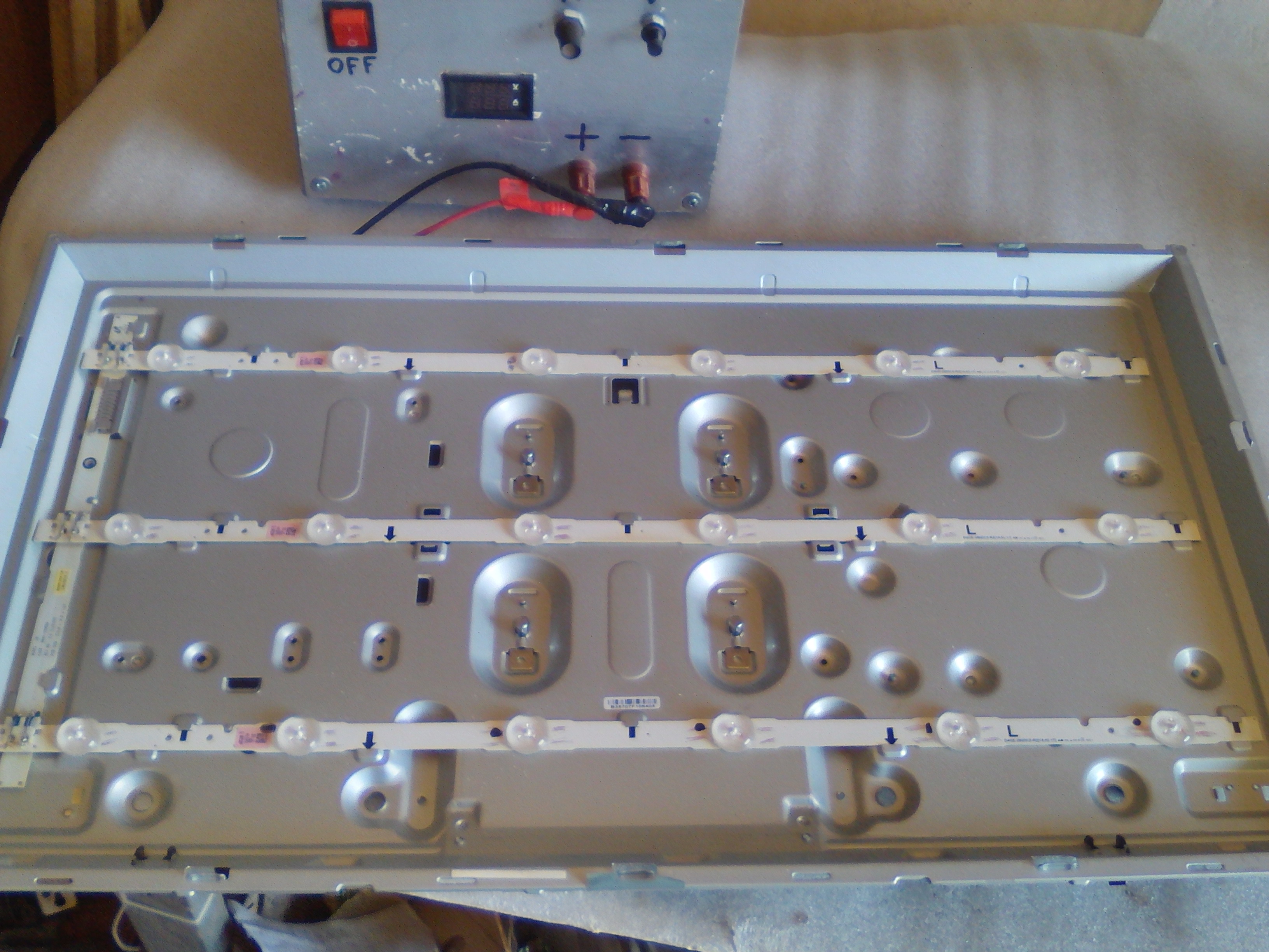

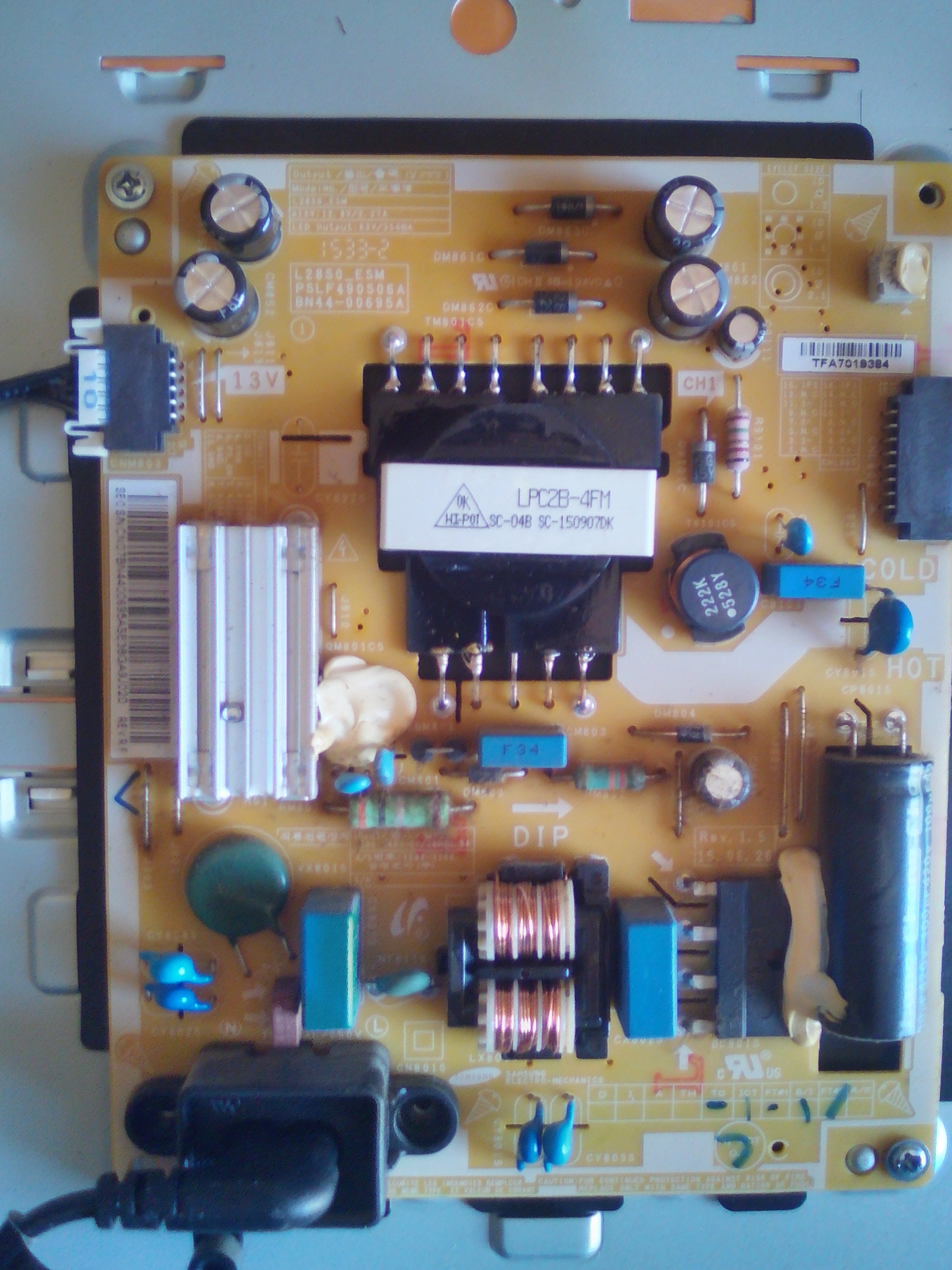

Доброго времени суток! Телевизору около 1.5 лет. Темнел потихоньку экран и перестал вообще светиться. Первым делом проверил емкости и замерил напряжение блока питания(12.6v 64v 120v может чуть чуть не правильно написал, с утра замеряю точно). На подсветку идет три линии по 120v, а должно идти по 20-20.5v. Схему найти не могу.. А вот шим - контроллер он вроде напругу и контролирует-регулирует???(или нет) На что обратить внимание??? Или проверять все на вторичной линии блока?

А саму подсветку проверил , это сразу надо было сделать.

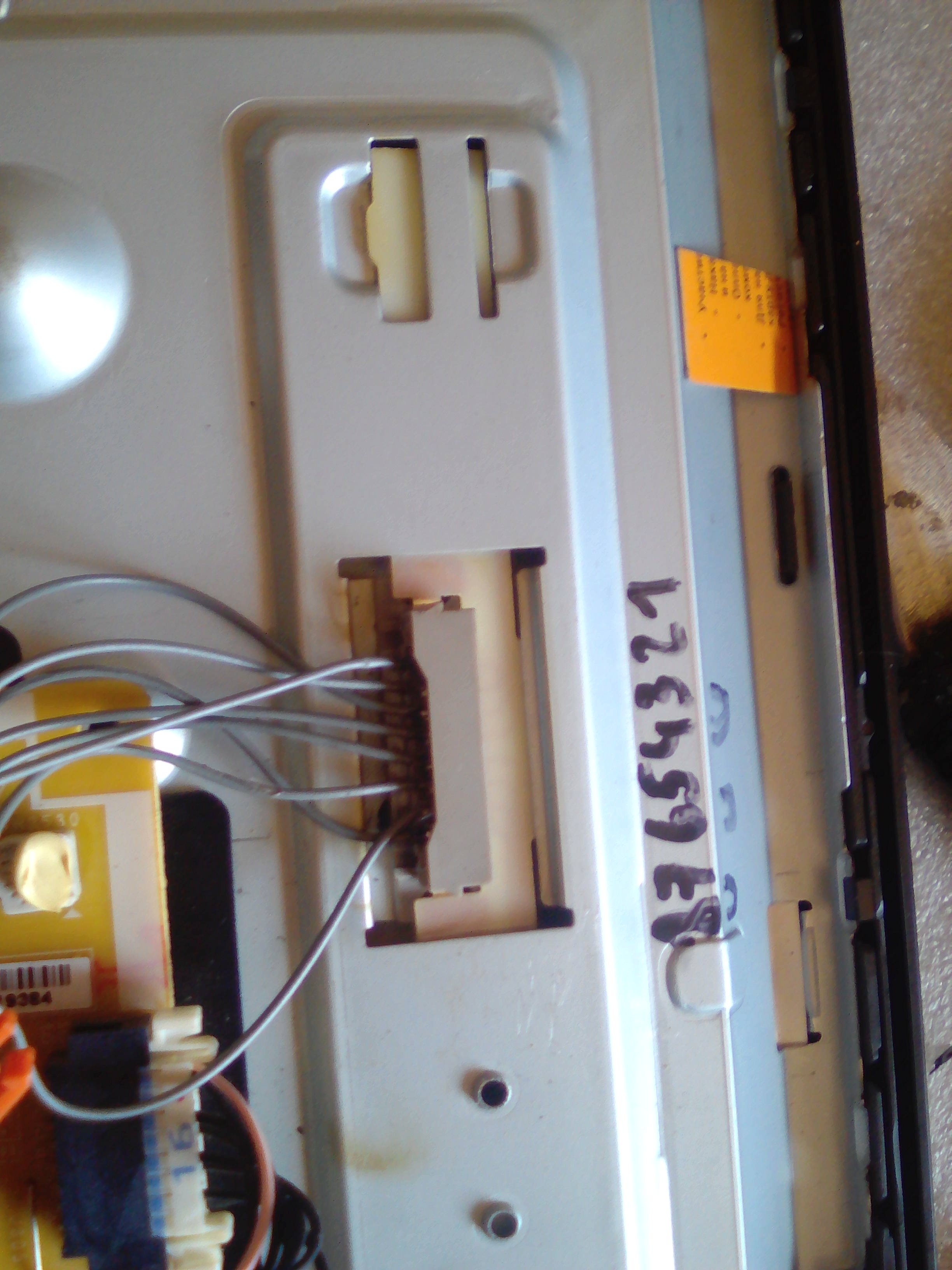

Конечно первым делом проверил подсветку и пропаял разъёмы где линейки притуляются к общей линии. Звонил только по одной линейки т.к. более 30v подать не могу. Ломал живую часть своей головы(башни)... :) Зацепил разъём на всю подсветку и светики моргнули(просимафорили :) ) Вот и виновник... Че взять на прямую проводки припаять?

Понял что разъем питания светиков не контачил или у ТС башню сорвало от ремонта ,т.к не может объяснить внятно причину дефекта :lol:

Ну а если серьезно.... на светики шло 119 вольт, я проверил линейки - норма. Думаю - интересно как то, напряжение есть а линейки живые не светятся. Ну и пошевелил разъем. Просто без светодиодов напряжение поднимается с 60v до 119v.... не знал.
