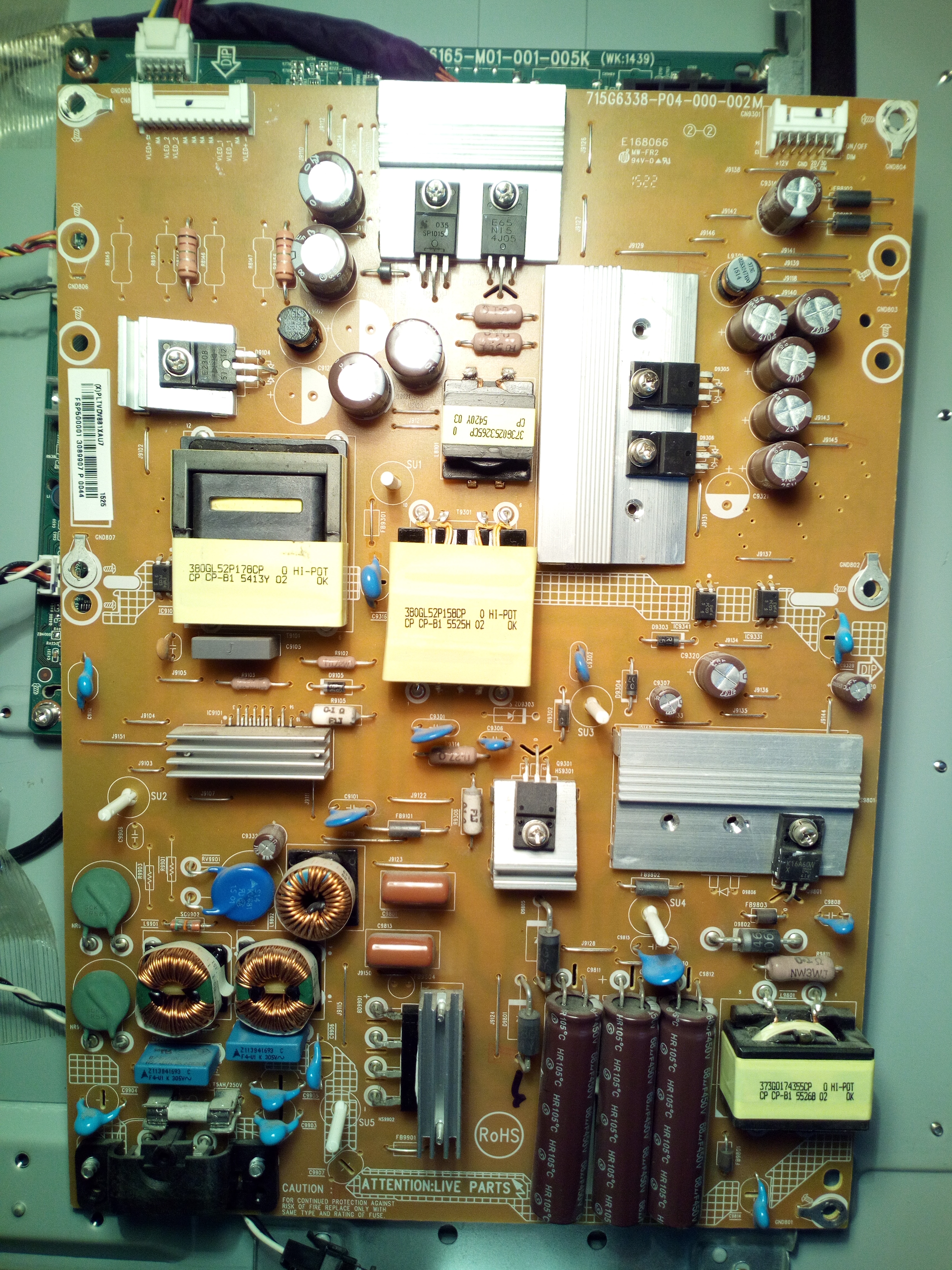

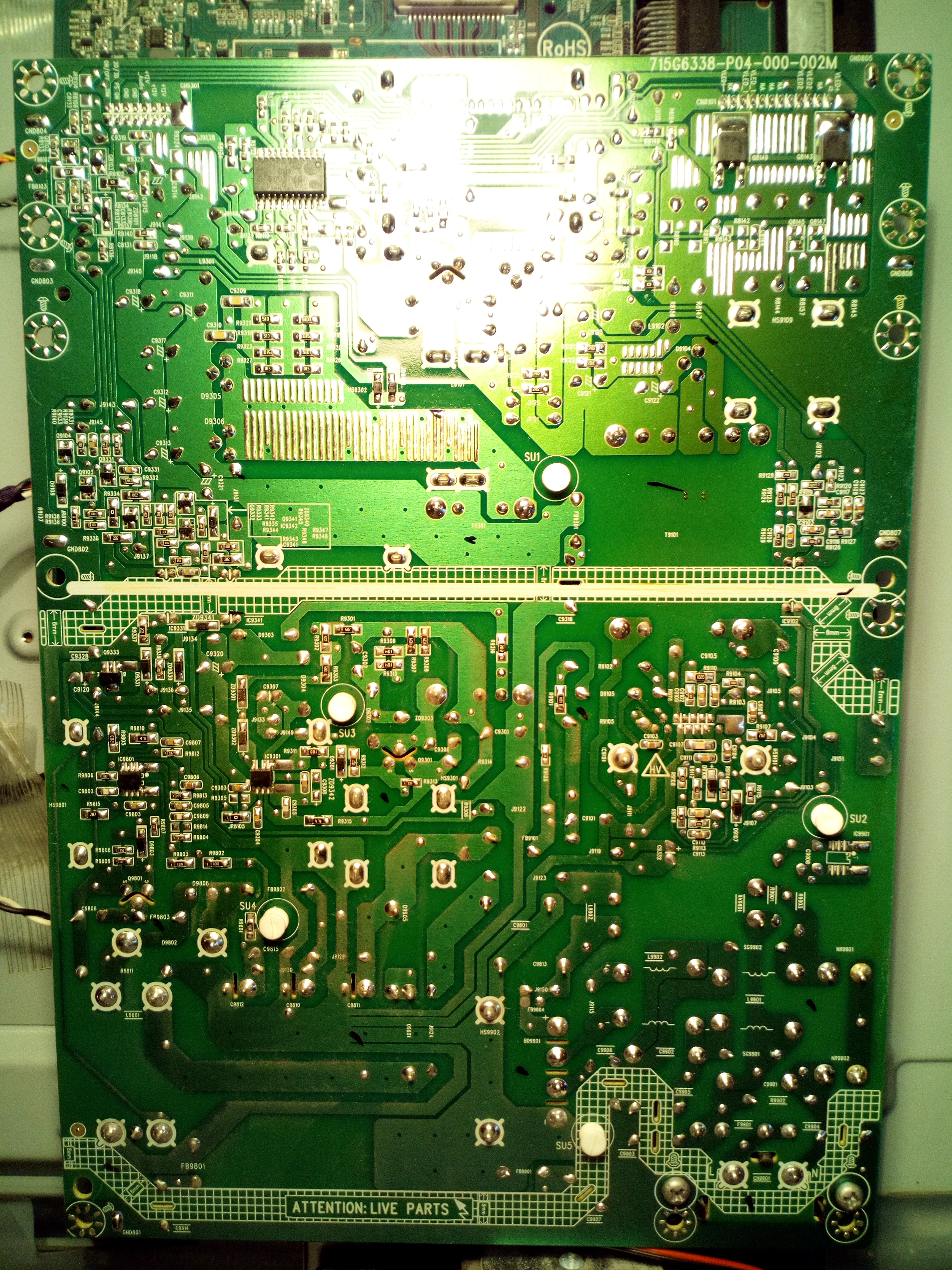

Перегорело два led, ну и 3шт. - к.з. С такой схемой драйвера я ещё не сталкивался. Подскажите, какие резисторы поменять?
R8157 и R8144 поменять на резисторы, с большим сопротивлением?
IMG_20180227_211633.jpg [ 6.93 МБ | Просмотров: 3252 ]
IMG_20180227_211611.jpg [ 5.85 МБ | Просмотров: 3252 ]

Принцип работы DC-DC ведь знаешь? Вот и ищи резисторы, можно либо убрать резисторы в земле либо в самом драйвере по даташиту, все везде одинаковое, экспериментируй без фанатизма :)
СообщениеДобавлено: 28 фев 2018, 00:17
Верх платы засвечен, ничего не понятно, сам то видешь дорожки из-за засветки? я нет :cry:

Вот это "экспериментируя" меня и напрягает! :)
Чужой телек, и могу ведь накосячить..
Фото с утра нормальные сделаю.

R8156 R8145 на сколько добавить или как рассчитать? Ну или уже кто делал такое и помнит?

Serga а ты проверил, на сколько выставлена подсветка в пользовательском меню? После ремонта подсветки, смотришь, на сколько выставлена в меню. Как правило на 100%! Выставляешь на половину и всё ОК! Более года так делаю, повторов не было!
Большинство, как в магазине выставили на полную, так они и смотрят. :D
СообщениеДобавлено: 28 фев 2018, 12:02
Ага, люди порой очень умные бывают, как уменьшишь яркость спрашивают, а почему у нас на 100% а яркость не прибавляется? Так что лучше убавить физически, иначе ручонки могут залезть и устроить снова убивание :D
СообщениеДобавлено: 28 фев 2018, 12:27
Сообщения: 629
Откуда: Ейск
место жительства: Eisk
Включил ТВ. В настройках нет "яркость" "подсветка". Редко такое попадается.
СообщениеДобавлено: 28 фев 2018, 12:41
Чего ты боишься? Замеряешь напругу до, ставить резистор или резисторы в зависимости от типа инвертора на большее сопротивление и замеряешь напругу, ты же не девственности лишаешь(сорри за подробности) действуй увереннее :lol: :lol:
