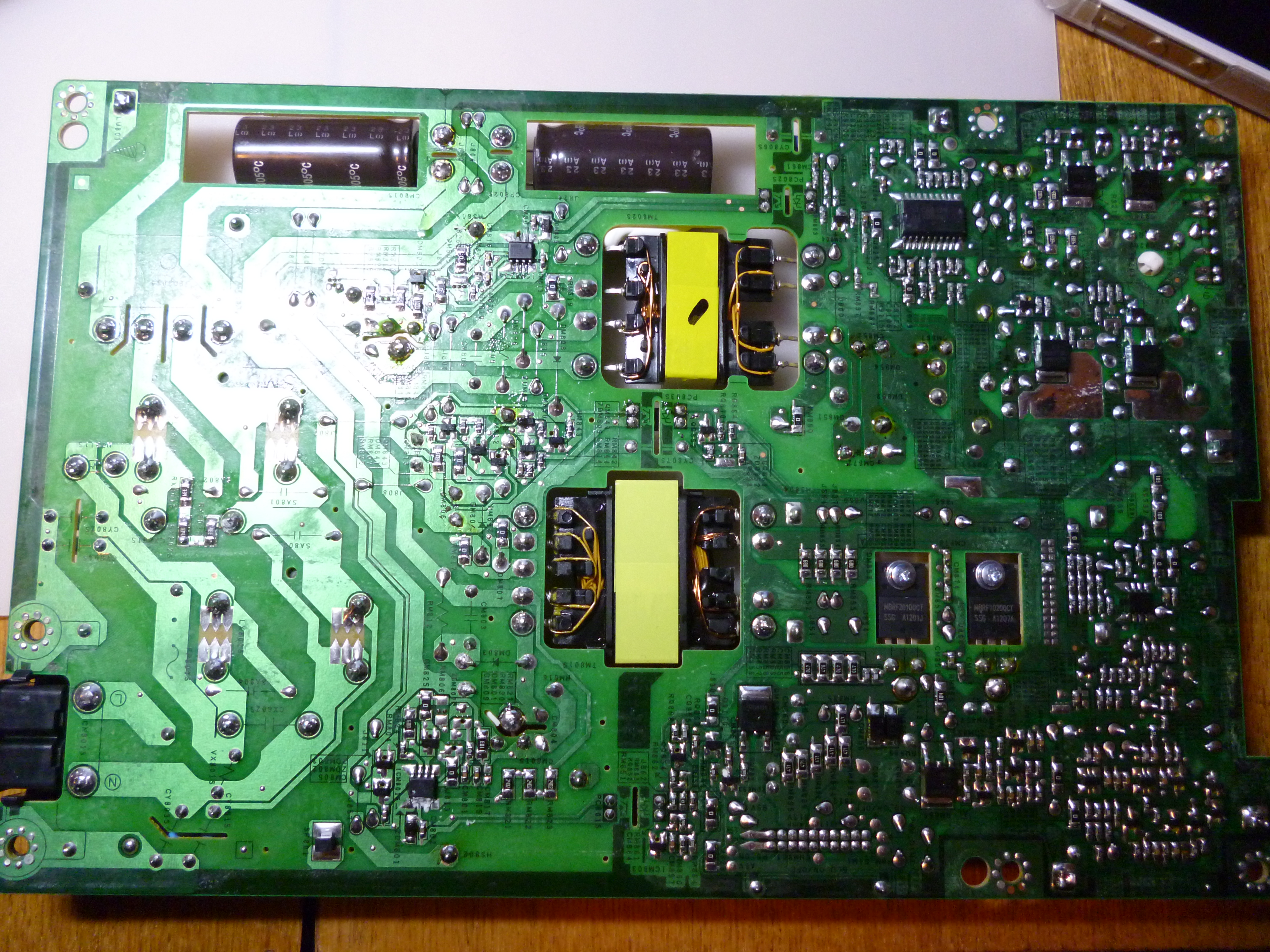

Добрый день Всем заглянувшим.
Вобщем пришел телевизор с неисправностью нет подсветки, звук есть с пульта управляется.
Изо просвечивается фонариком на матрице.
Матрицу разобрал, подсветка реализована на одной планке в правой стороне экрана. Целая, зажигал отдельно.
Main bn41-01807a
psu bn44-00517
t-con v400hk5-cps1
Напряжение на выходе с бп 3.3, 5.3, 13 вольт.
Напряжения на выход на подсветку 0 вольт.
На банке 315 вольт, в момент включения тоже остается 315 вольт не поднимается.
PFC в блоке нет.
Шим контроллер SLC5012M, на нем питание только на первом выводе относительно общего провода=12.8 вольта.

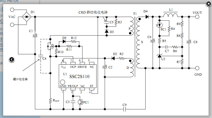

Шим контроллер 2s110 на нем напряжения плавают на vst 27-29 вольт и на vcc 9-13 вольт. Не понятно.
Кондеры все проверял.
Оптопары тоже поменял.
Транзисторы проверил 10nm60
Диоды целые.
Подскажите советом...

Схем схожих не попадалось..
52f9534415692.rar [3.13 МБ]
SSC2S110.pdf [556.25 КБ]
СообщениеДобавлено: 25 апр 2017, 16:43
Когда подключаешь 5V для запуска блока питания подсветки, эти 5V не проседают? проверь цепь запуска, она на оптопаре должна быть, ШИМ конечно лучше заменить, если во всем остальном уверен.

Цитата:
Матрицу разобрал
Зачем!?
Никогда больше так не делай. При подобный неисправностях первым делом нужно замерить напряжение на подсветку и если его нет, то проверяем подсветку лабораторным блоком питания. И если даже так нет подсветки (неисправными может быть и инвертор и подсветка одновременно), то только тогда нужно снимать матрицу.
Становимся щупами прибора сюда и вкл. телевизор, есть-ли хоть какой-то бросок напряжения в момент вкл.?
Ну и смотри что Sergey посоветовал.

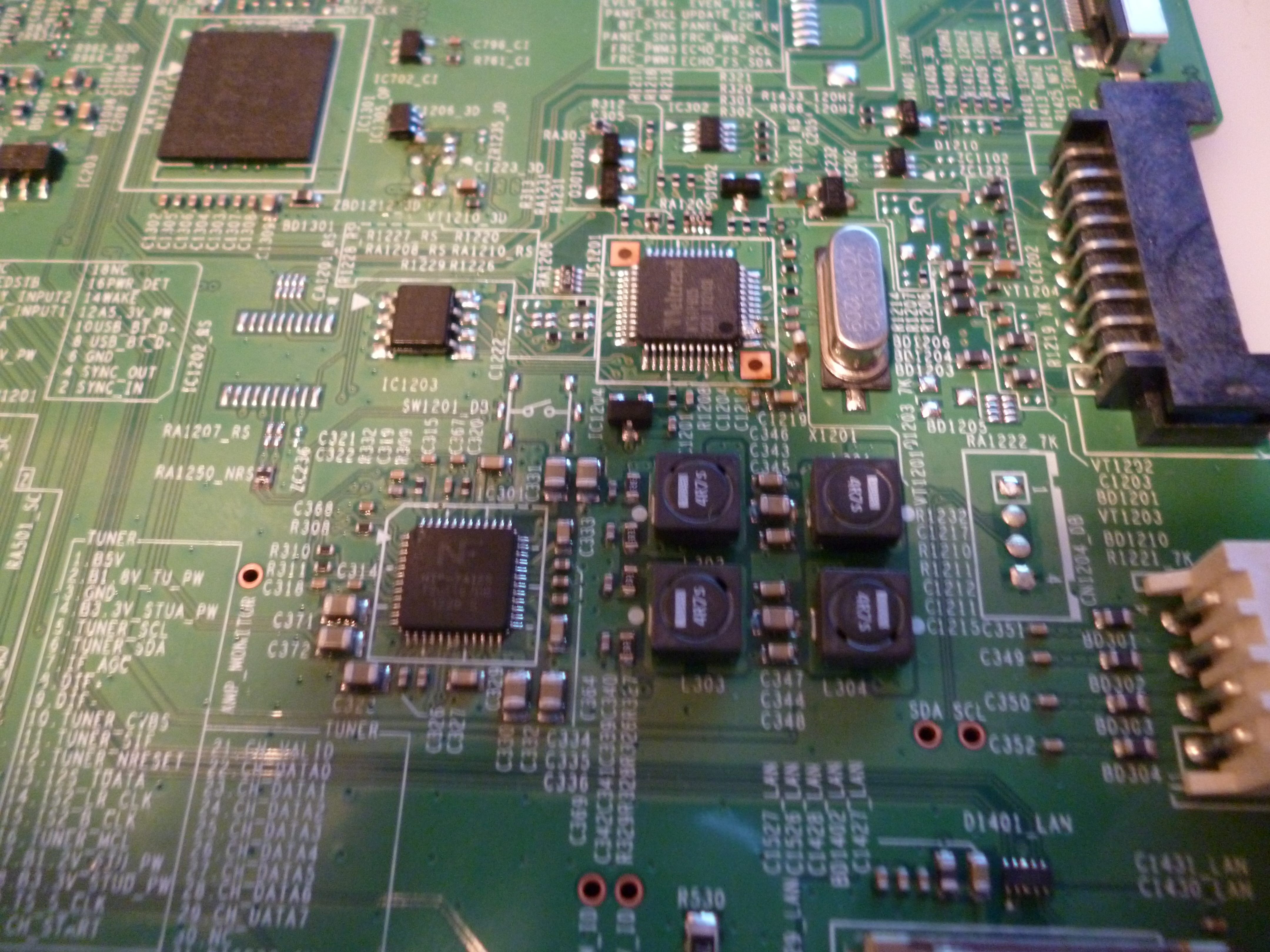

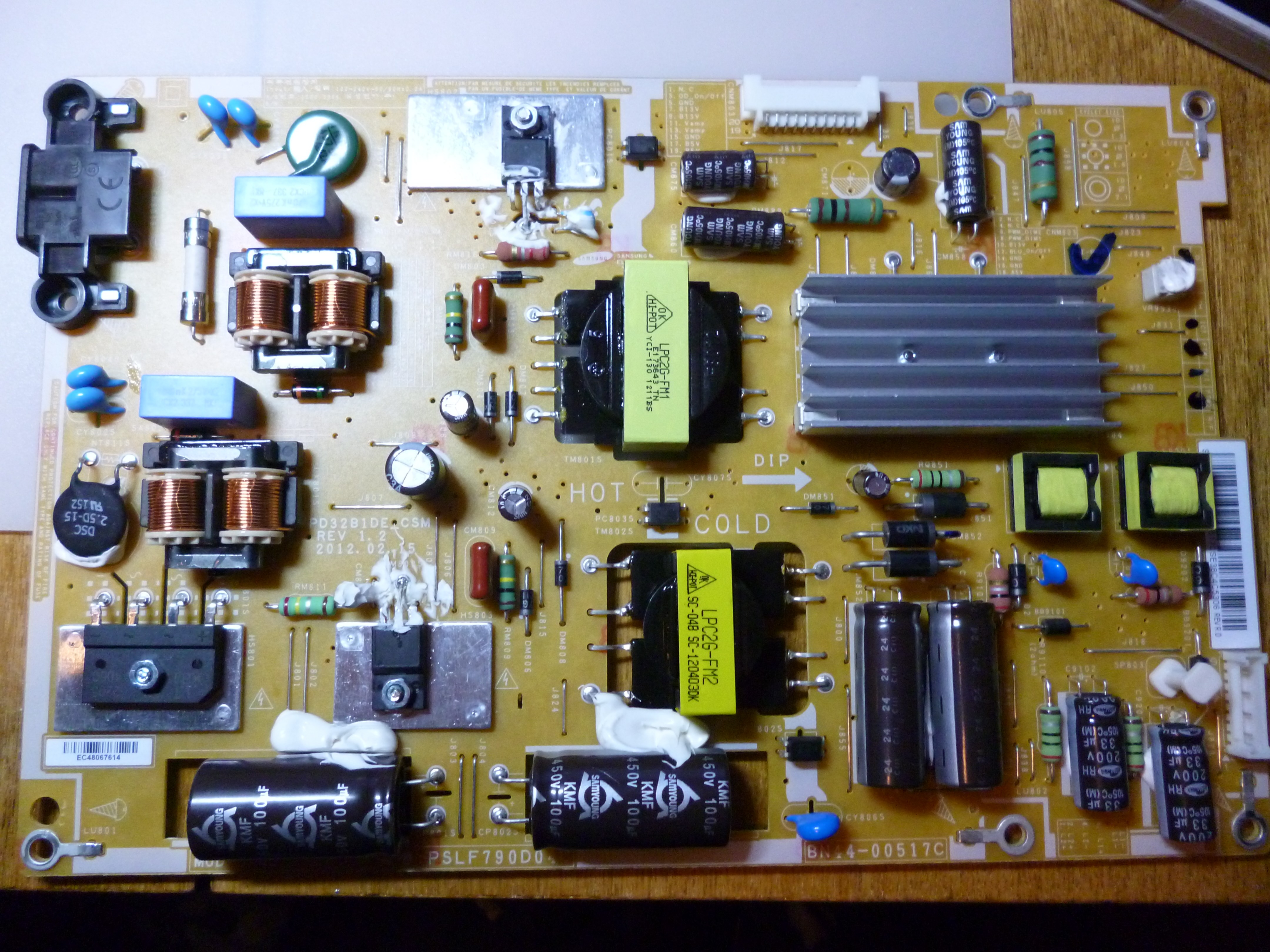

Нашел в блоке питания пробитый диод nur 460. Заменил. Блок запускается, подсветка тоже горит, но с отключенным майном от самого блока питания. Все напруги в норме.
При включении в сборе с майном тишина даже нет индикации. На майне наблюдается короткое, на участке транзистора 1g1s возле кварца на фото, не могу понять где очаг. Пооткидывал все возможное.

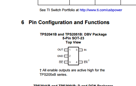

Грееться vbyq (TPS2051CDBVR)на нем короткого нет.Подкидывал аналоги, тишина.
Предыстория: менял на БП тл431 в смд варианте на управление оптопары...деталь была пробита не проверил, в результате теперь на майне тишина.

СообщениеДобавлено: 03 май 2017, 12:01
Подай принудительно напряжение на этот участок и смотри, что греется, других методов не знаю :)

Да вот в том то и дело что подаю напряжение 2 вольта, ток потребления около 3 ампер. И ничего не греется.

Странно, как это БП с инвертором без майна у тебя запускается? Ведь сигнал на Вкл. с майна идёт.
Подавать нужно при вкл. телевизоре и мерить просадку напряжения.
Майн отдельно на столе короткое показывает? Если да, ищи не включая.
СообщениеДобавлено: 06 май 2017, 02:41
Не может быть такого, что бы ни чего не грелось, значит дай больше тока и пробуй губами искать проблему.
СообщениеДобавлено: 06 май 2017, 02:52
На некоторых моделях есть такое, откидываешь майн включается подсветка , другие уровни ON/OFF просто на майне.
