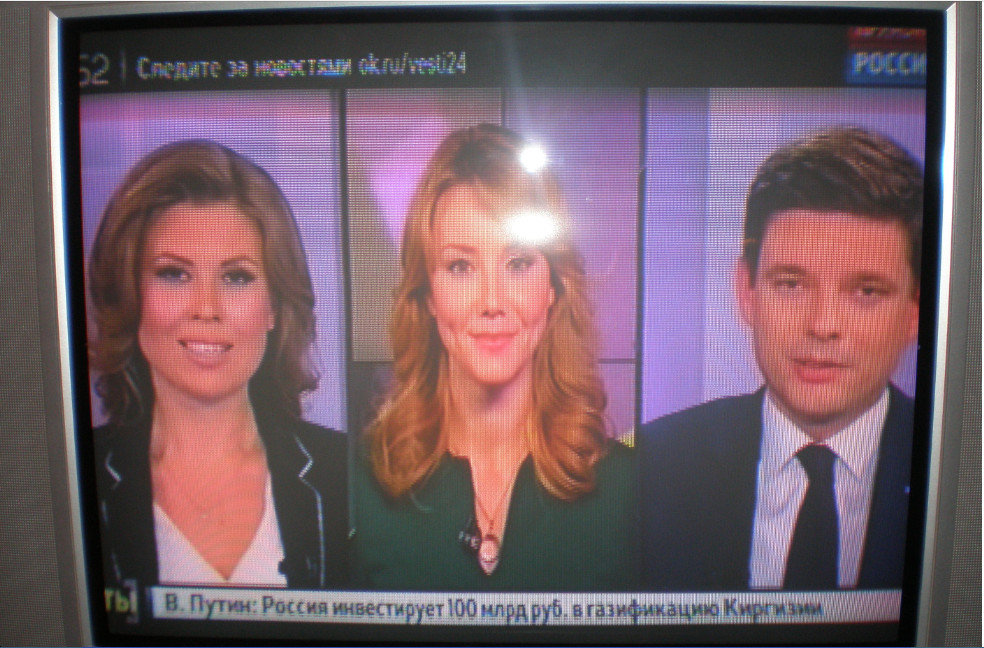

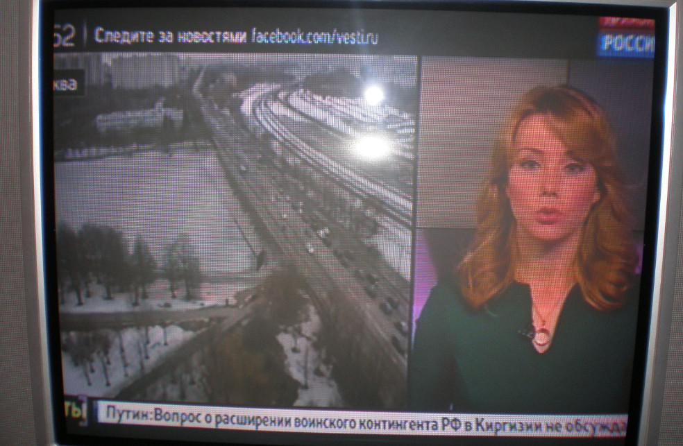

Добрый вечер. Помогите решить проблему с изображением телевизора Philips 29 PT5221/60, после того как заменили ТДКС. По горизонтали и вертикали изображение немного не помещается. Фото прилагаю))))
2017-03-02_093826.jpg [ 208.02 КБ | Просмотров: 2844 ]
2017-03-02_093849.jpg [ 196.93 КБ | Просмотров: 2844 ]

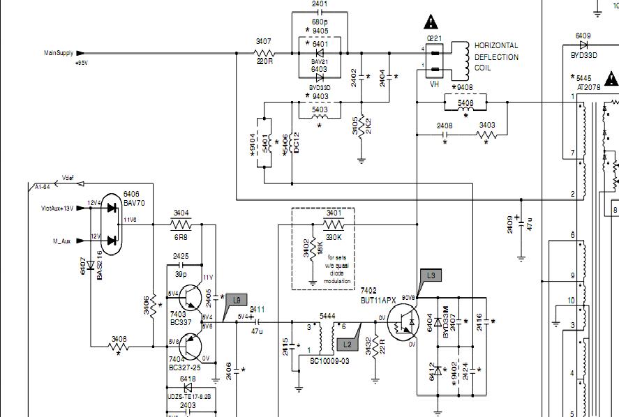

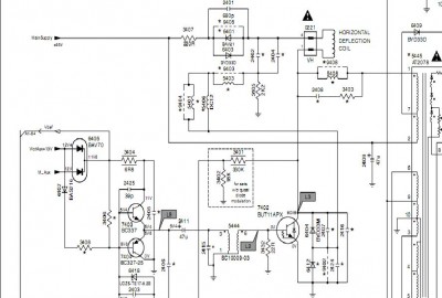

Начнем с того что в теле Chassis L01.2A AB
В сервис мануале есть как править геометрию - схема во вложении
Если настройки СМ не помогут думаю что будем смотреть эту часть схемы(стр. 7. 31) а в частности конденсатор 2404
L01.2A_AB_chassis.rar [7.62 МБ]
корекция растра.JPG [ 71.25 КБ | Просмотров: 2883 ]

СообщениеДобавлено: 28 фев 2017, 21:38
Не за что ,жди спецов - умное подскажут а я так типа снаряды(схемы) подношу - балбес короче еще ;)

Ну вот,опять таки те же грабли.
Картинка имеет больший размер на одном канале или всех?
Тема больная но на Россия1,Россия24 и т.д.формат широкий вот уж год.
В размер экрана не влазят некоторые логотипы.
Проблема не стоит,заходим в сервисное меню и правим размер,НО каналы с нормальным размером тогда будут в черном квадрате как у Малевича.
Оно вам нада?
Есстесственно если размер такой ото всюду то таки да!
Согласен, есть такое дело
А остальные каналы как?

С остальными каналами тоже самое... :( И как зайти в сервисное меню??? Сильно сложно? А если оставить изображение такое как сейчас? На телике оно не отразится?
СообщениеДобавлено: 01 мар 2017, 18:45
Ни чуточку!!!
