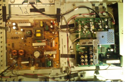

Вчера, после упорной борьбы с защитой инвертора были установлены светодиодные ленты в принципе получилось достаточно сносно.
2017-03-02_164621.jpg [ 197.48 КБ | Просмотров: 5854 ]

какие ленты - сколько полос- питание как организовал ?

Защиту можно было и заблокировать для проверки, но уже поздно.

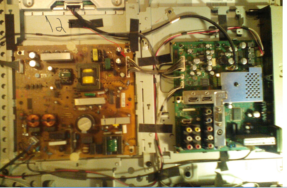

Всем привет. Защиту получилось отключить с 11 пина (inv err) через 1ком на землю. Лампы купил в обычном магазине электрики 120 диодов на метр,цвет холодный белый. Питание взял с блока питания 12+ идет на майн плату.
2017-03-02_164717.jpg [ 257.86 КБ | Просмотров: 5854 ]

я когда питал светодиодную ленту(120 на метр) от 12 вольт то подкидывал еще резистор последовательно лент,в итоге на ленты шло 10 вольт и отлично - ток так сказать ограничил

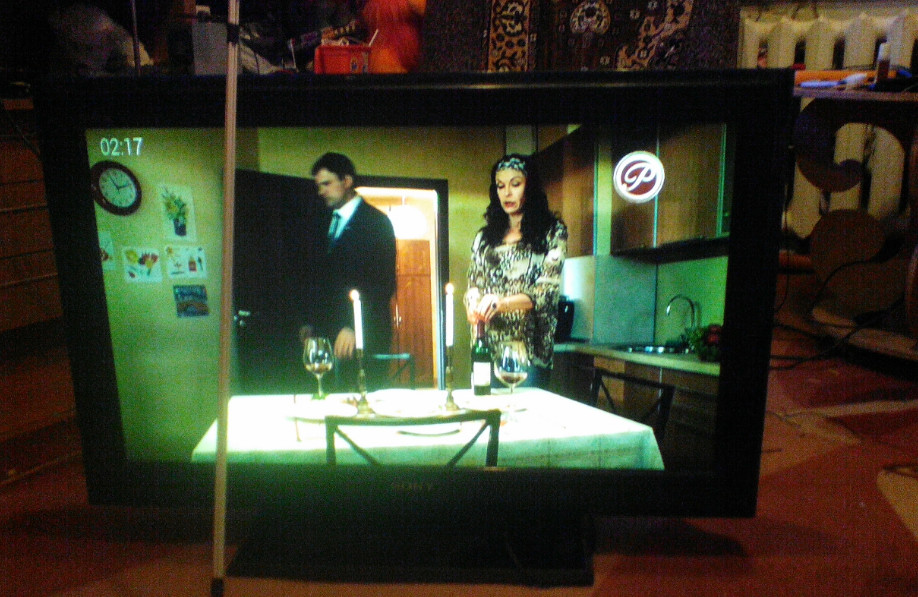

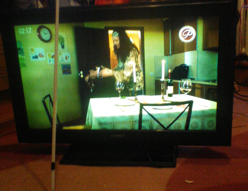

Я честно говоря ожидал что результат подсветки будет хуже но вроде и покатит :) :) :)
2017-03-02_164849.jpg [ 194.45 КБ | Просмотров: 5854 ]
Не маловато яркости стало?
СообщениеДобавлено: 02 мар 2017, 11:39
На мой взгляд нормально и светики дольше проживут а при 12 вольт так сказать на всю катушку ток потребления :)

Было дело., я тоже думал попробовать полностью поменять на ленту. Но интересно, цвет родных светодиодов светло синий, а на ленте холодный белый. Как потом менять оттенок? Хватает настроек?

А не лучше было запитать от цепи питания инвертора, там если не ошибаюсь 24 вольта, но можно просто последовательно по две ленты включать, и нагрузка будет меньше на 12 вольт питания.
