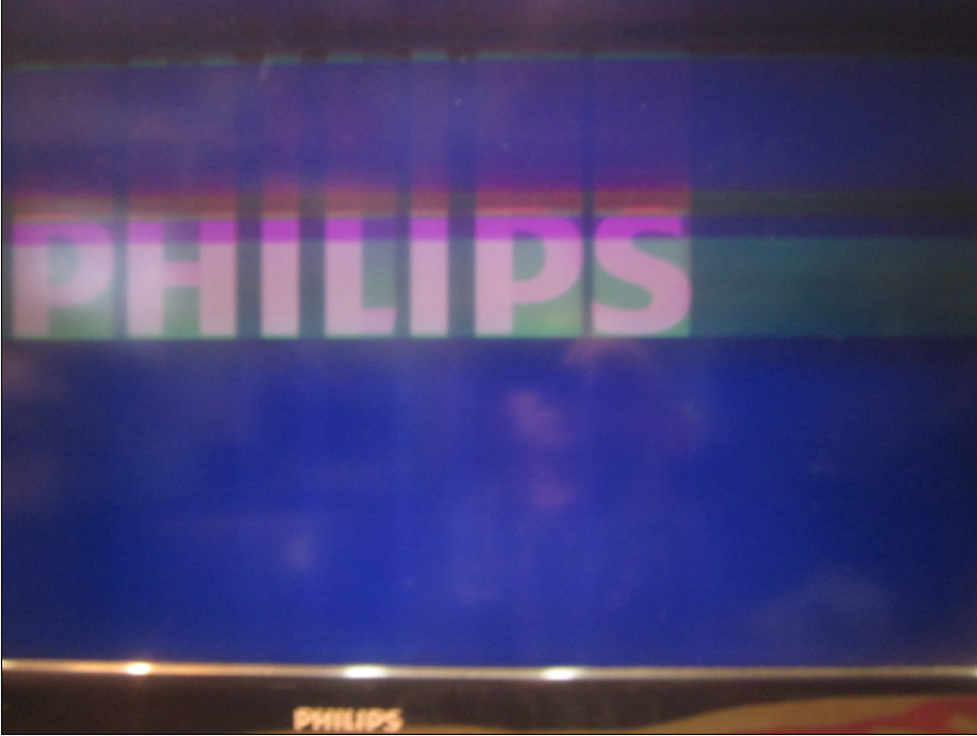

В общем все было так: пришел в ремонт вышеуказанный аппарат. неисправность- со звуком все ОК, а вот изображение чудит...
При включении появляется заставка, потом экран потихоньку начинает затягивать полосами

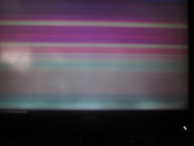

Через секунд 20-30 на экране вообще ничего нету
2017-02-13_141310.jpg [ 62.24 КБ | Просмотров: 2995 ]

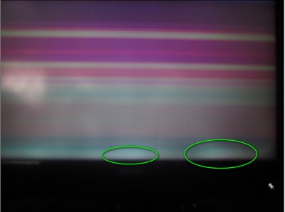

кстати- эти пятна это не блики от камеры.
2017-02-13_171329.jpg [ 77.47 КБ | Просмотров: 2984 ]
После того как матрас отмыл они не наблюдаются
