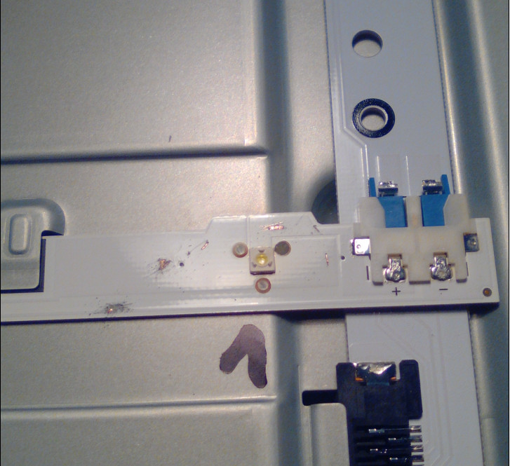

Привет Всем
Power Supply (PSU): BN44-00709A
Panel: CY-GH040CSLV1V
Сгорела подсветка - 20 светодиодов
Стринги в теле - 5 планок D4GE-400DCA-R1 и 5 планок D4GE-400DCB-R1
Как снизить ток подсветки :?:
Может кто знает марку светиков,понял что на 3 вольта
Планирую заказать стринги с Китая
2017-03-20_203503.jpg [ 121.44 КБ | Просмотров: 3376 ]

Как снизить ток? Надо же знать что за драйвер и схему бы, так же сразу и не вспомнить :?
 Заголовок сообщения: Re: UE40H6200AK Подсветка
СообщениеДобавлено: 27 фев 2019, 20:33
Схему БП не нашел
Цацки драйвера выложу завтра -там три линии питания стринг
В сети нашел только что резисторы 0.8 ом поменять на 1.2 ома
