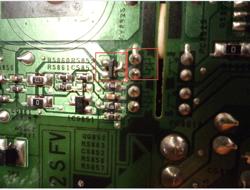

возможно нашел виновника помогите опознать деталь обведен красным имеет скол корпус sot 23 (QQ852 на плате) две ноги пробиты(обе звонятся на землю) те что на одной стороне и оптопара PC802S(обведен красным) анод и катод светодиода бесконечность в прямом и обратном направлении в режиме прозвонки диодов
2017-10-24_1-38-40.jpg [ 146.19 КБ | Просмотров: 9628 ]

СообщениеДобавлено: 23 окт 2017, 23:35
Sergio писал(а):
300-310В
Маловато будет!!!
Ну а хоть шо то от названия осталось?
Похож на транзистор ,но в таком корпусе может быть все шо угодно.

спасибо Фима обозначен на плате QQ852 похоже точно транзюк а оптопару проверять? обе или одну?
 Заголовок сообщения: Re: Samsung UE42F5000AK нет запуска
СообщениеДобавлено: 24 окт 2017, 00:11
Sergio писал(а):
обе или одну?
Глянь внимательней,там вроде одна не задействована (если ни чо не путаю)
С другой стороны я их ни када не проверяю.Заменить выходит быстрее,а метериал копеешный

вот нашел тему по этому блоку питания
http://monitor.net.ru/forum/samsung-ue3 ... 63626.html
похоже на к7к
и еще тема
http://monitor.net.ru/forum/samsung-ue3 ... 15653.html
2n7002k_diodes.pdf [234.11 КБ]

Меняй оптопару и TL431, проверяй все диоды и стабилитроны, по вторичным цепям бывает пробивает диоды.

Серега TLку обязательно менять? вроде не пробитая хотя есть в закромах в корпусе то 92. Ведь если она была убита то и ШИМку потянула за собой? ШИМ D2011K

Бывало так что шимка была живая, а вот TL убивало и порой и оптопару тоже :)
Самсунг был, напряжения скакали, все проверил не могу понять что за дела, а TL был в корпусе смд я про него и забыл если честно, начал проверять, а она в КЗ, поставил в TO-92. Хотя после перенапряжения по логике должно убить шимку и детальки в горячей части, но частенько умирает вторичка.

А у меня был случай выпаял TLку и включил блок питания без нее и все пипец шимке в течении минуты настал. Ну тут не пробитая TLка, оптопару поменял, попробую включить с ней же когда заменю QQ852. Если щас шимку не убило то думаю и в дальнейшем не убьет при не исправной TLке хотя лучше поменять наверно на ТО92, типовуха вроде для таких БП летят транзисторы TLки резисторы в обвязке ШИМа
