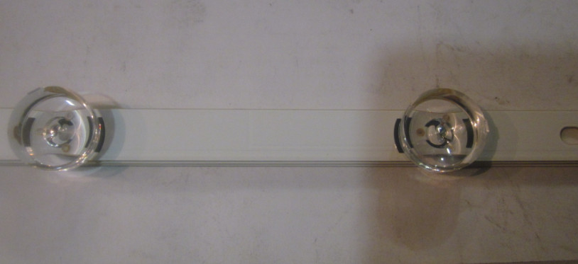

Мужики, есть вопрос: после замены светодиодов колпачки как кто потом назад приклеивает? Вернее чем?
Особенно вот эти:
2016-12-28_112229.jpg [ 45.8 КБ | Просмотров: 2247 ]
Такое порно скажу я вам... Уже аллергия на них , чесслово...

Можно не приклеивать, а тонкими проволочками вплавленными с краю рассеивателя друг против друга, а потом эти проволочки припаять к самой планке зачистив краску, там всегда есть фольга широкая, на рассеивание это не скажется и не отвалится никогда и потом еще раз снять можно легко. А если клеить то наверно лучше эпоксидным клеем каким либо, есть такой, продается в двух спаренных шприцах.
точно? :? Лады, попробую. У меня сейчас как раз один такой агрегат болтается.
Одно время я на "момент" прозрачный лепил- не понравилось нифига: на рассеивании бывает сказывается. Потом пятно на пол-экрана, с клиентами скандалы...
Была инфа на форумах что кто-то умудрялся их на холодную сварку лепить (именно в местах где раньше клей был). Не пробовал

Самое лучшее это герметик автомобильный или другой, температуру держит, если нужно будет разобрать, режется легко, по бокам намазал и приклеил, пару часов хватает для частичного застывания.

Клеем B7000 кто нибудь пробовал клеить?

B7000 застывает быстро, температуру держит конечно, но лучше не рисковать, вдруг сползет позже :D

Пока никакой- у меня такие светодиоды (6V, 2W), оказывается, закончились.... :oops:
Так что результат будет позже. Ну а вообще планирую попробовать на герметик

Кому как а мне проще на проволочке, куда же без неё родимой, припаял и забыл и не отвалится никогда, и ждать не надо пока высохнет, бывает что несколько матрасов лежит итак боишься чтоб не расколоть, быстрей сделать надо, зацепит кто нить еще, матрас плюс светофильтры, это место занимает, ждать пока высохнет это долго и ходи потом как по минному полю , сразу в корыто и можно собирать , пусть некрасиво немного зато надежно.
Не катит этот клей,особливо если пуговицы большие,отваливаются :cry:
Приклеил на супер клей - отлично
