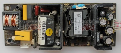

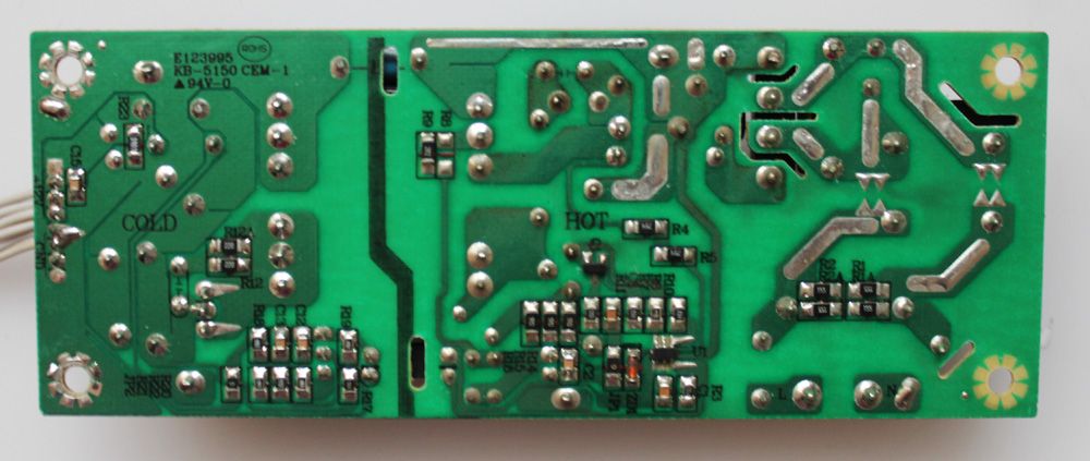

При очередном включении стрельнул БП на горячей стороне.
Без схемы беда.
На плате блока питания написано: AYP160001 Rev1.3
Со стороны печати надпись ROHS E12995 KB-5150 CEM-1

СообщениеДобавлено: 08 янв 2015, 16:11
а по составу что там имеется?

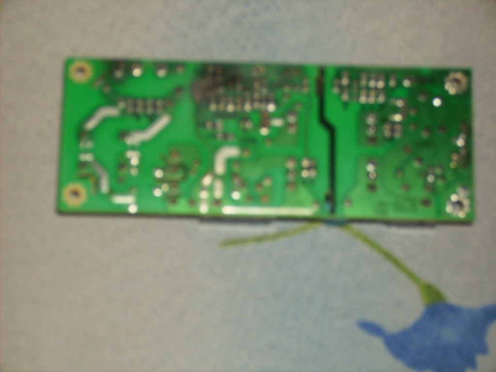

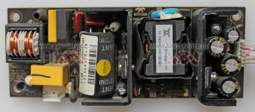

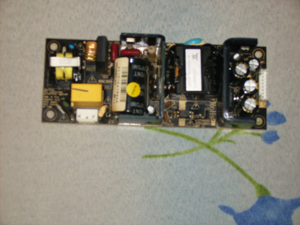

Мой фотик ни к чёрту, эти фото будут получше.
Оказывается CAMERON и SUPRA - клоны.
