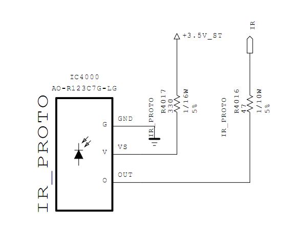

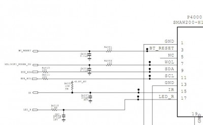

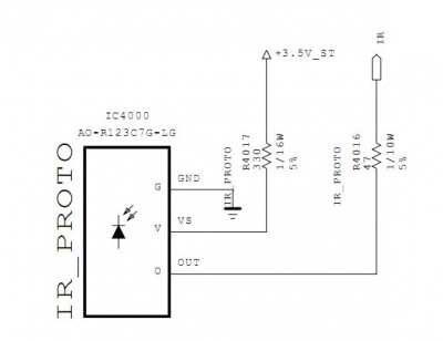

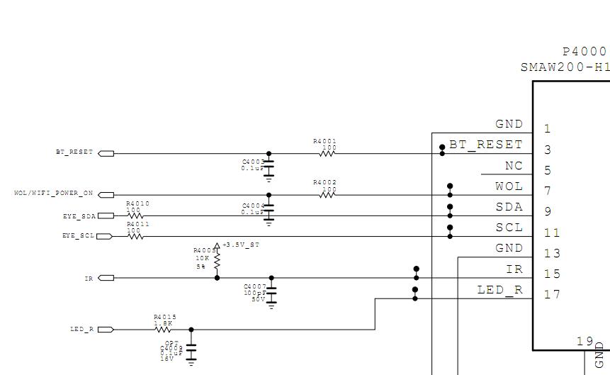

Проблема с ТВ LG42LB652V. ПДУ управляется только ближе одного метра, ПДУ рабочий 100% (проверял на другом ТВ). Склоняюсь, что неисправность в блоке EBR77970405, где установлен ИК приемник с джойстиком управления, напряжение на всех точках в нем 3.5 вольта. Правильное мое предположение или нет? Может у кого был такой случай.

Почти!!!На разъемах чо за напруги пишут??
По идее на фотоприемник должно идти 5вольт.Возмоно чо то его душит.
Фильтр по 5v
сам фотоприемник
порт процессора.
Схему бы глянуть.

Я мерил относительно GND, везде 3.5 В. На точках IR там 0.4 вольта

На самом фотоприемнике чо??

На плате указано питание 3.5 вольт.
Точка Одна !
В момент нажатия ПДУ посмотри на точке IR
Можно на платку падать питание и заценить работу ФП
Схему бы глянуть.
