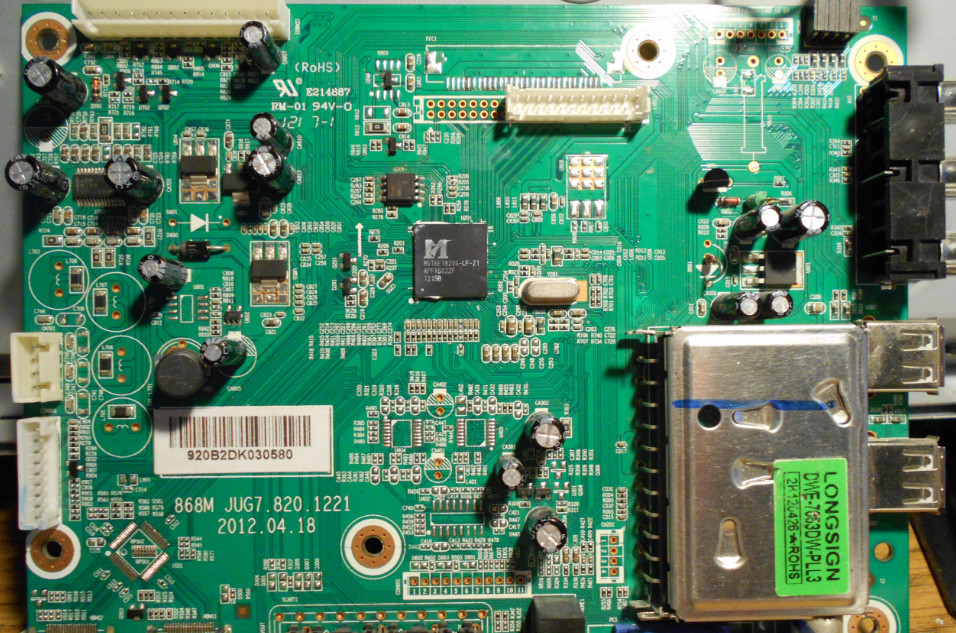

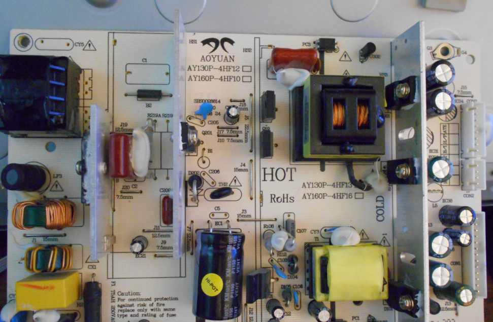

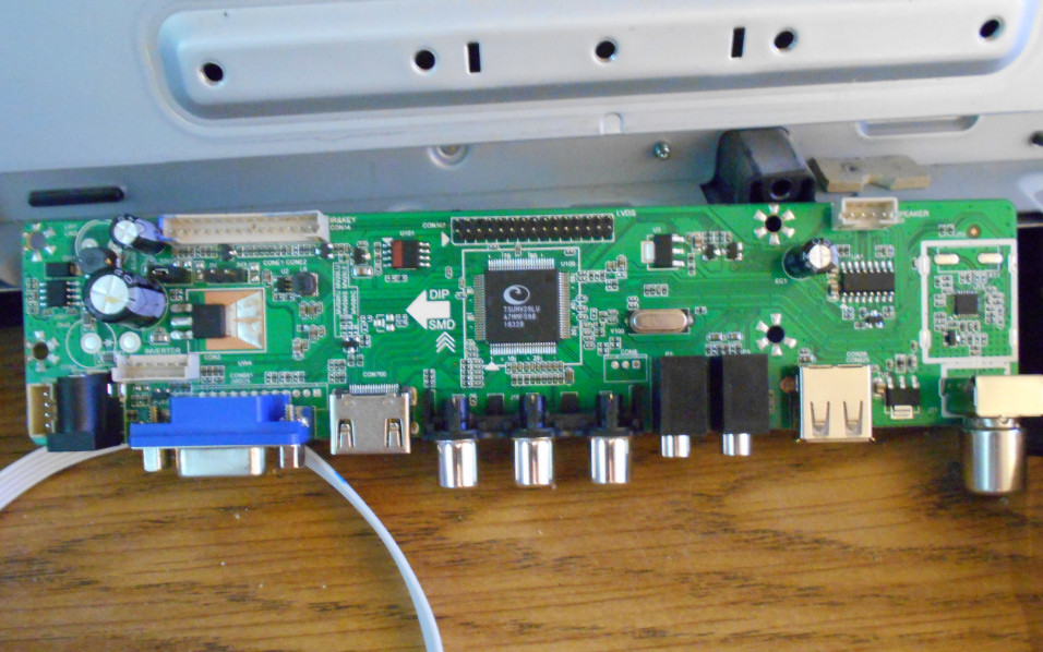

Был CHANGHONG LCD32A3500, проработал почти два года и стал виснуть, т.е. перестал реагировать на кнопки управления и пульт. 7-10 минут поработает и всё, выключать только из розетки, часто и такое бывает - включишь показывает один определенный канал и ни на что не реагирует. При подключении к компьютеру ( я его использую вместо монитора) - задаёт своё разрешение, и нет никакой возможности его изменить.Шасси: 868M.JUG7.820.1221; CPU:MSTE182VG-VF-Z1; Panel: LTA320AP05. Вот и пришлось купить контроллер LA.MV9.P, CPU: TSUMV29LU, тюнер R842. Прошился отлично, блок питания остался родной - AOYUAN; AY130P-4HF12, т.к. на контроллере подключение к инвертору имеет 12в, а надо 24в. В результате блок не запускается, даже дежурка не включается. Думаю, где-то (на бп или скалере) нет достаточной нагрузки. Но не пойму где. Может кому-нибудь знакома ситуация? Схем нигде нет.

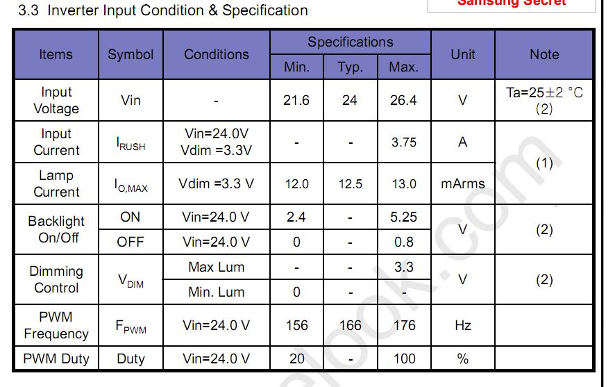

Комментарий к файлу: Данные мануала твоей панели
инвертор.JPG [ 79.7 КБ | Просмотров: 6808 ]

Спасибо, спецификации на панель и скалер у меня есть, на ИБП только нет, да собственно, и не нужна. Вот принципиальную схему бы для блока и maina, тогда бы и проблем не было. Суть-то в том, что инвертор запитывается от блока питания, а при использовании скалера, запитка на инвертор идёт с него самого, да ещё 12 вольт только. И получается так, что из 9 выходов с инвертора 6 подключается к блоку питания по 3 на 24в и GND, соответственно, а три идут на скалер, где распиновка такая: +12,+12, Bl On, ADJ, GND, GND. +12 я игнорирую, т.к. с БП беру +24в., т.е. они вообще ни к чему не подсоединяются.
Но на майне они подсоединялись к PB_O/F и PB_ADJ. Вот я и полагаю, что PB - это Power Block (блок питания), хотя уверенности в этом нет. Но если так, то и вывод с панели backlight on/off ( blon/of) следует подсоединять напрямую к блоку питания на выход ON/OFF. Рисковать-то не хочется, а были бы схемы, всё можно было бы посмотреть. Ищу того, кто с подобными сомнениями сталкивался и разрешил их.

Так какие напряжения при родном майне на выводе ON/OFF блока питания в ДР/РР ?
Если в РР 2.4 -5.25 вольт то я не вижу проблем
