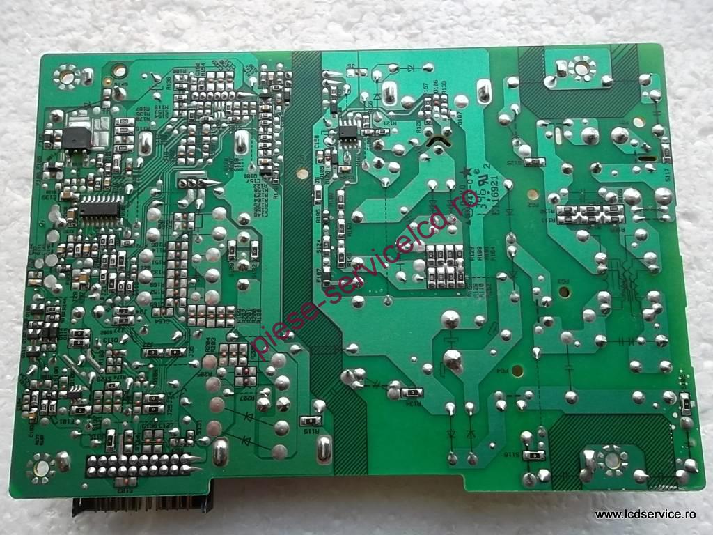

Проверил все резисторы - рабочие. Прилагаю схему бп, вылетает Q103

D110, Q110, R138 на плате не установлены. Вообще в блоке много не установлено того, что показано на схеме. Осциллографа нет, но полевики пробовал разные 6n60, 7n60, IRF630, 10N20 результат аналогичный.

Ну не могут быть все транзисторы неисправны.
_vyrp11_195017IPS11-300413-R4-3-25-2015-5-01-31-PM.jpg [ 146.83 КБ | Просмотров: 2536 ]
