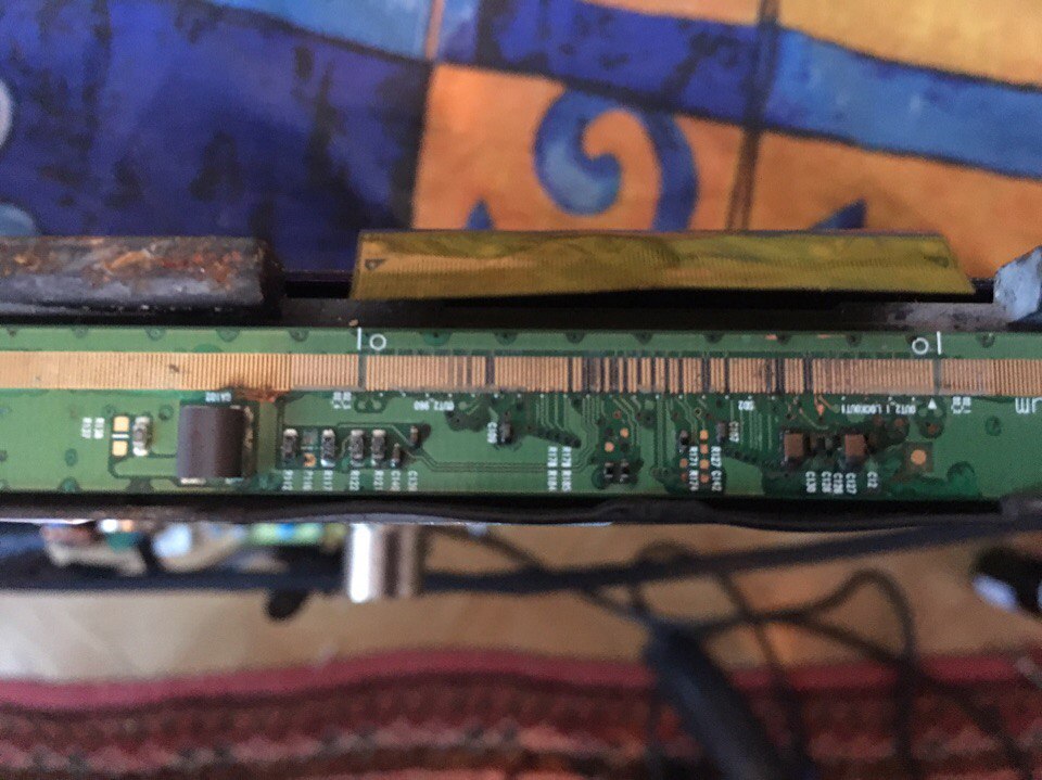

Фотик сломан- дисплей разбил.На телефон дочку тяжело уговорить.
Итог - сгнили дорожки на драйвере что идут на шлейф матрицы.Шлейф матрицы откинул от драйвера - там полная опа.
Слюнавым пальцем :lol: в области этого места провожу появляется на какой то время ИЗО.
Не могу вычислить что перемкнуть :oops:
Как заставить работать с одним откинутым шлейфом матрицы?
Драйвер и шлейф матрицы.jpg [ 132.2 КБ | Просмотров: 2521 ]

Точно полная опа...
Слушай, а тебе его не с наших краёв приперли? У меня ну прям точь-в-точь такая-же история была после того как на телек воды плеснули
