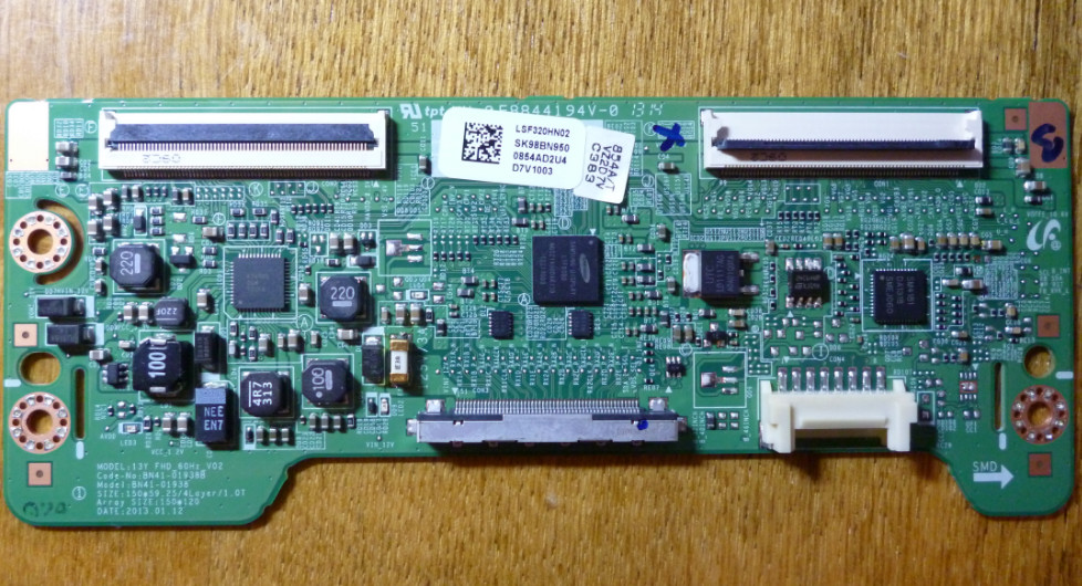

Добрый день Всем! Пришел телевизор с неисправностью нет изображения.

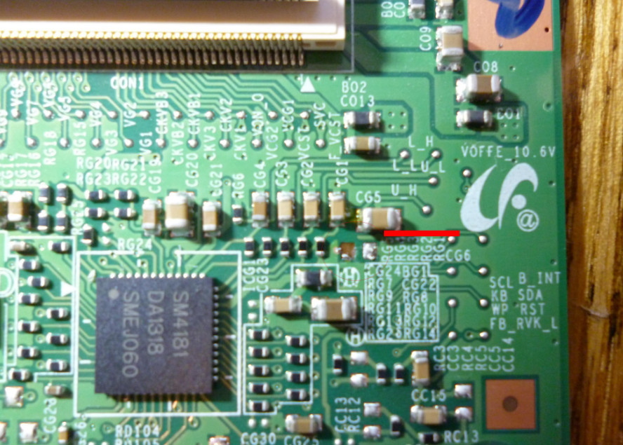

После вскрытия обнаружил что подсветка в норме. В дальнейших поисках по телу обнаружил битый предохранитель по питанию 12в. T-con, и закороченый конденсатор CG6. Кондер удалил и предохранитель востановил. Телевизор запускается и работает, изо появилось.
Вопрос чем заменить этот конденсатор? на фото с оторванным пятаком отмечен. Схем на данное тело и контроллер не нашел. Хотелось бы поставить кондер. Что подскажите по данному вопросу, буду признателен.
SAMSUNG UE32F6200AK
Main BN41-01958B
EEPROM IC901 AT24C256
FLASH IC1304 W25Q40CL
FLASH KLM4G1FE3B-B001 NAND-BGA
Звук TAS 5745
WT61P807
T-CON BN41-01938B
EEPROM 24C64WP
SM4181 LTF60B0 RT6905

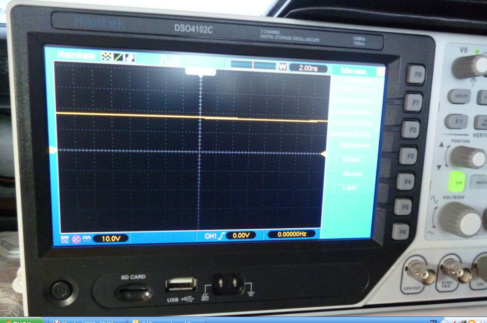

Померил импульсы и вольтаж. Щупом встал на плюс кондера, вторым на землю. Напряжение 17.6 вольта, пульсаций нет(если есть то минимальные). Если все правильно понял то можно поставить кондер где то 25 вольт с запасом и емкостью 500пф?

Ослик говорит что почти все нормально,но коль стоял кондер то поставь какой задумал
