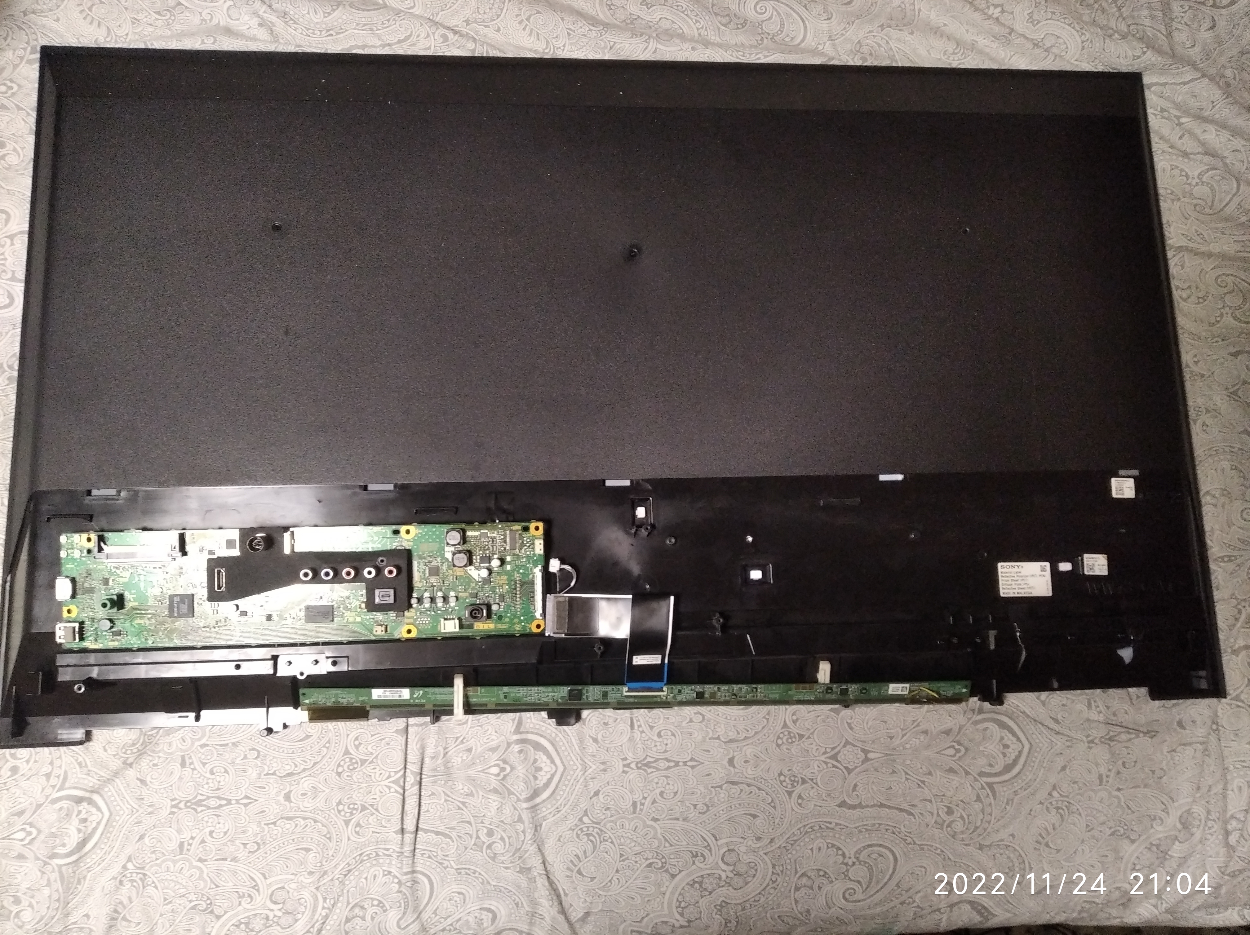

Здравствуйте. Пытаюсь сам починить телевизор.
При включении телевизора загорается экран и затем гаснет. На индикаторе переодически моргает красная лампочка.

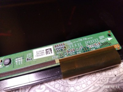

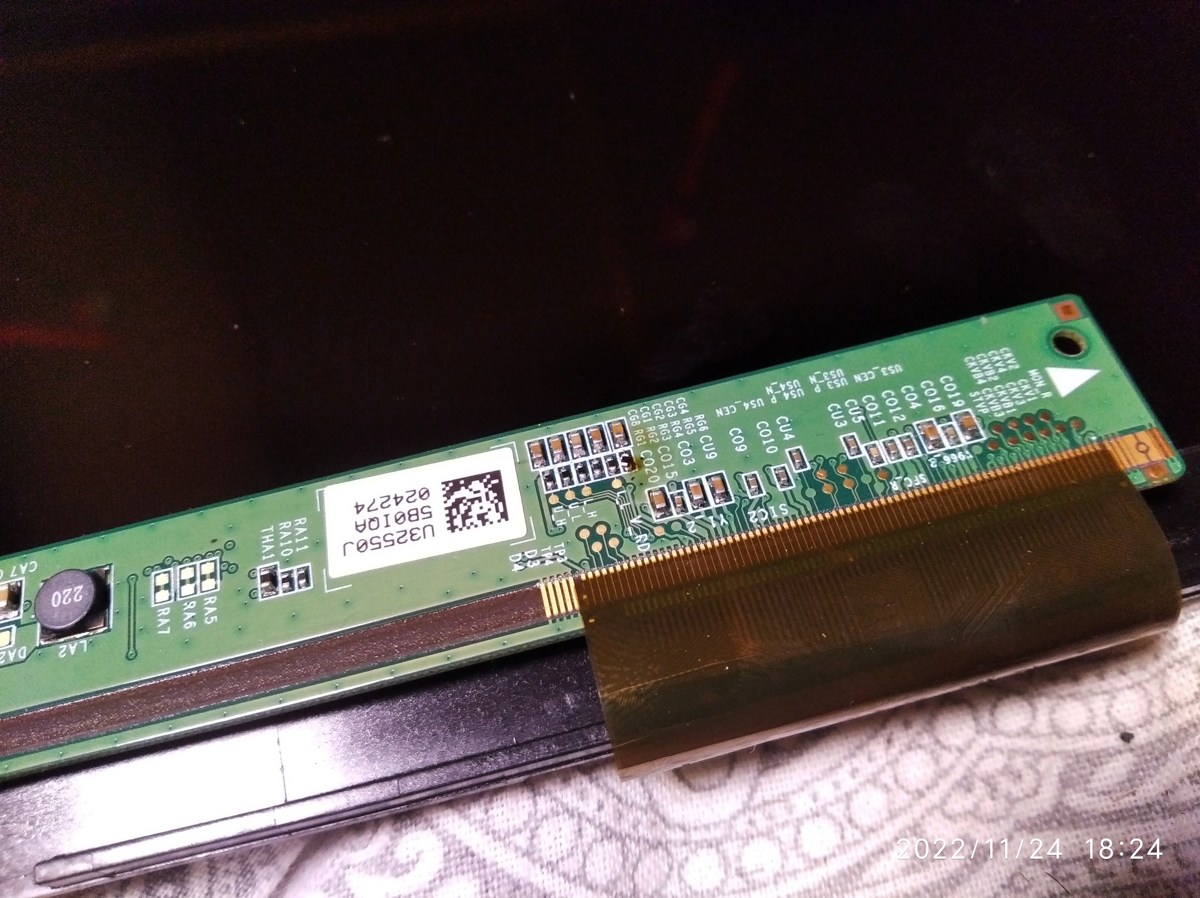

Обнаружил на плате матрицы вот такой нагар.
Скальпелем легко оторвал элемент с платы.
Нет понимания как называется и для чего.
Могу только предположить, но могу ошибаться поэтому не стану умничать.
Мать должна быть живая, и даже купил б/у дополнительную рабочую как заверял продавец. Блок питания исправен 100%.
16693130108024734434942560573883.jpg [ 5.31 МБ | Просмотров: 13160 ]

СообщениеДобавлено: 28 ноя 2022, 15:30
Признаться я даже и не увидел где прогар. Нельзя-ли более точно и крупным планом
СообщениеДобавлено: 28 ноя 2022, 15:46
Скорей всего резистор RG6. На фото не видно прогара самого резистора (не знать что это такое и пытаться отремонтировать такой ТВ :shock: :? хотя если собственный то другое дело :D ) а следы нагрева на плате видно. Может CG4 в утечке или в обще в коротком. А лампочка между прочим показывает количеством мыргов код неисправности, ищи темы в инете. Ну тут в принципе и так все ясно.
Здравствуйте.
Вот об этом участке на плате идёт речь.

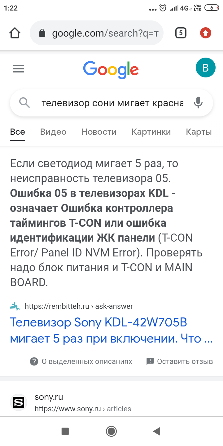

Вот что говорит интернет о моргающей лампочке.
Скриншот снизу.

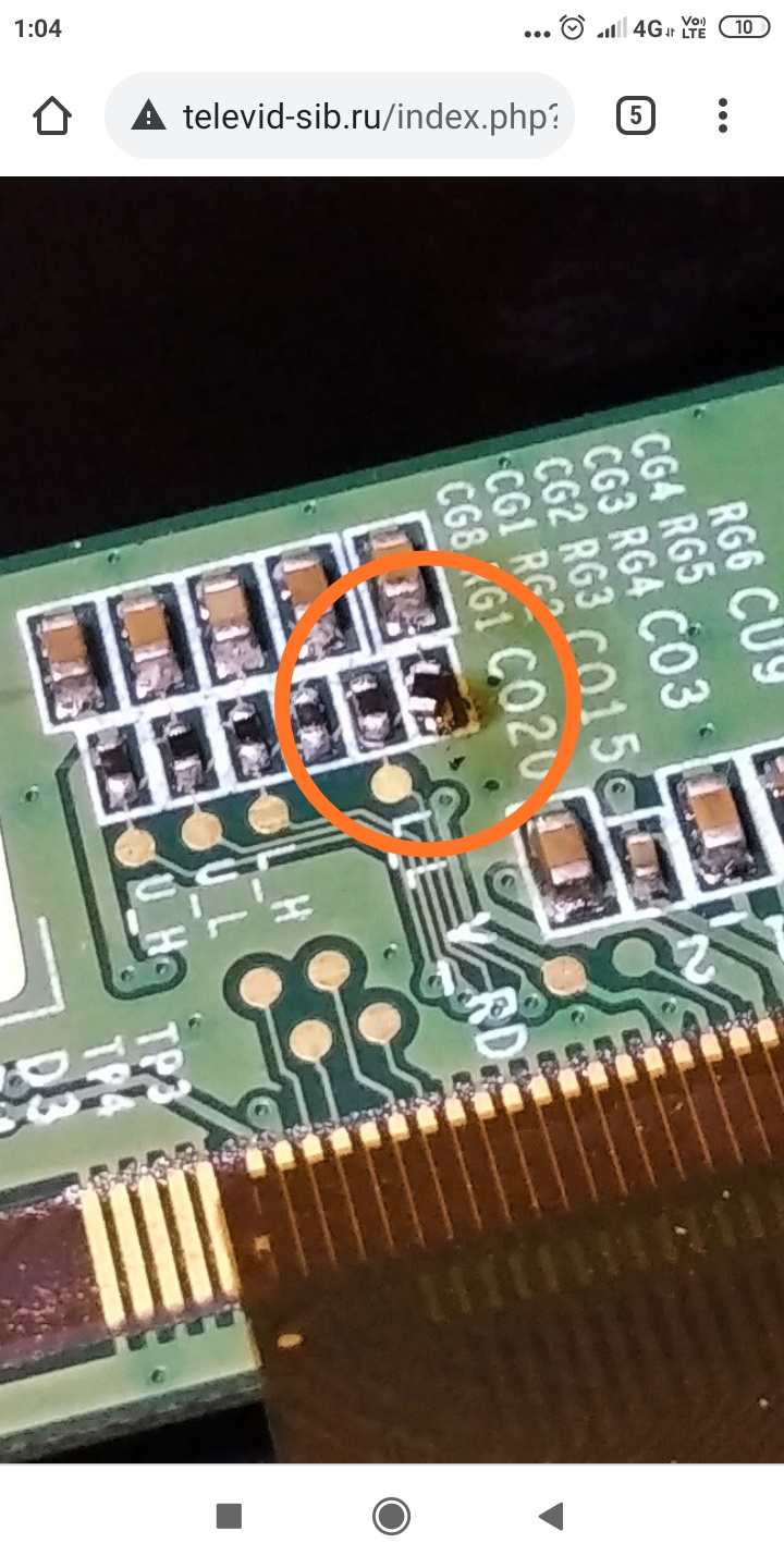

Вот хочу попробовать купить этот резистор и припаять.
Посмотреть что изменится.
Подскажите, как найти данный резистор для покупки.
Нужно лишь знать "RG6"?

СообщениеДобавлено: 30 ноя 2022, 09:38
нет :) Это позиционное значение, номиналы резисторов измеряются в Омах.
В даташитах на матрицы такие вещи тоже обычно не указывают. Есть вариант попробовать измерить стоящие рядом резики (кажется мне что они скорее всего одинаковые будут) и попробовать поставить такой-же. Кондерчик, расположенный рядом также нужно проверить насчет утечки.
Однако есть дурное предчувствие что этим дело не ограничится...
