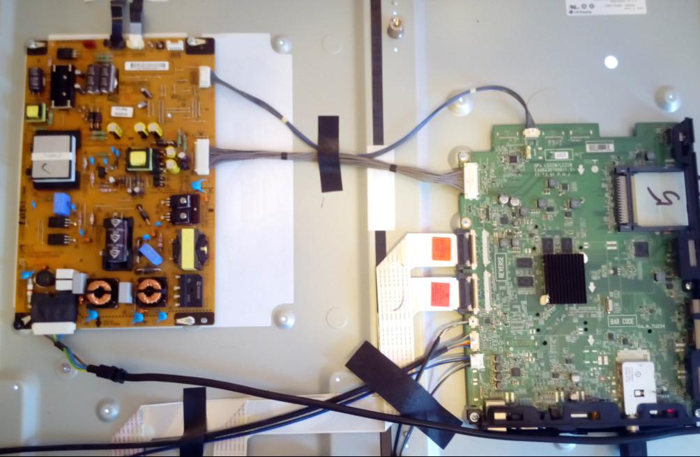

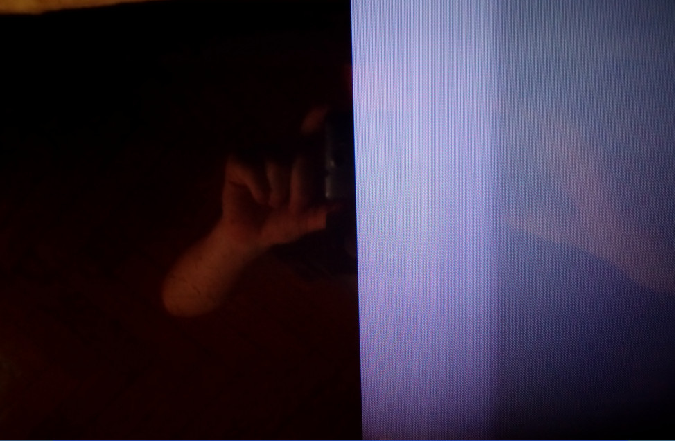

Проверял соединения шин до матрицы. Случайно включил телевизор с отсоединеной первой шиной. Картинка на экране разделилась 50/50 (черная/белая). После возвращения шины на место, экран сново чёрный.

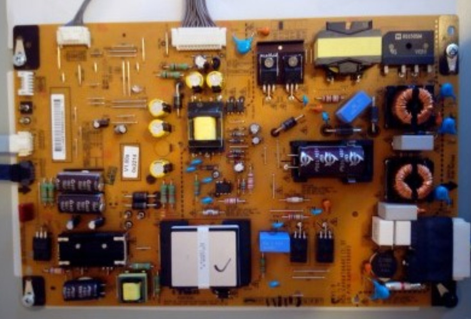

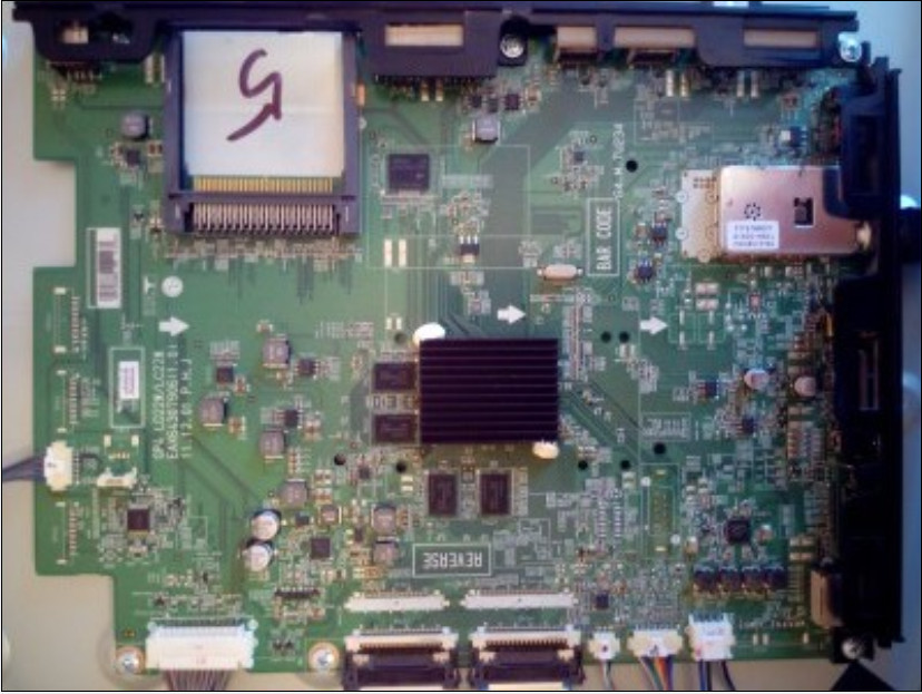

Можно по подробнее :shock: что есть что и где? В терминах не силен :oops: Какое значение должно быть и при каком измерении (сопротивление, напряжение...).
Я больше автомеханик, чем радиолюбитель :roll:

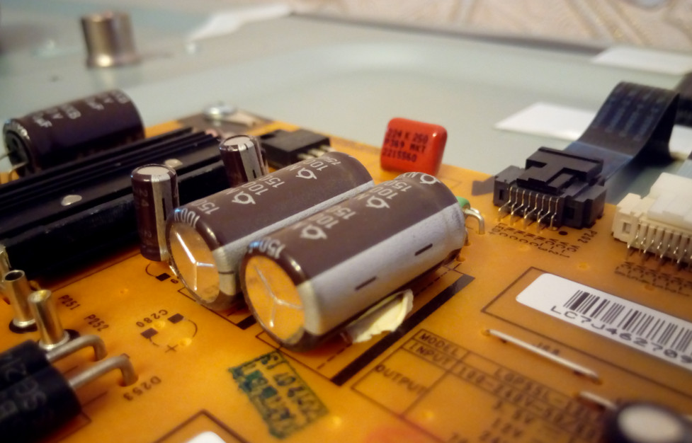

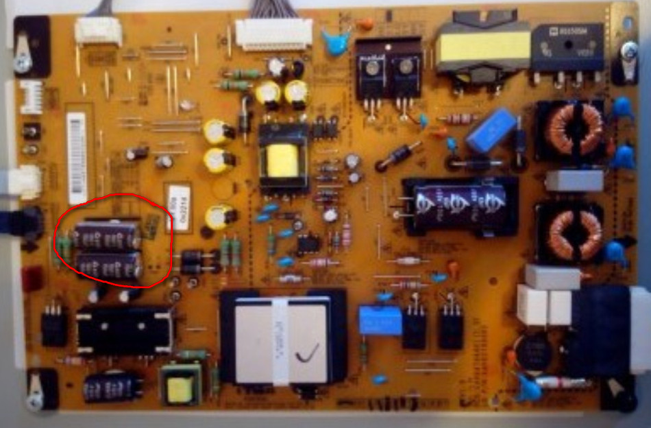

СообщениеДобавлено: 02 июн 2016, 13:40
Лично мне вот эти два кондера нифига не понравились
2016-06-02_163814.jpg [ 148.89 КБ | Просмотров: 4881 ]
Но походу уже поздно... Видимо прошива слетела
Вложение 2016-06-02_163814.jpg больше недоступно
Как Вы определили, что с этими конденсаторами есть проблемы :?:
Только что, на всякий случай, перепроверил их и остальных конденсаторов на работоспособность, руководствуясь первым попавшимся роликом ютуба: https://youtu.be/YEhaDKOCCEw
Все конденсаторы работают исправно. Только значения менее стабильны, потому что конденсаторы подсоединены к плате. Визуально- потеков нет, не вздутые. А то что расположены криво, так подвинуть их нет возможности- приклеены на термопасту.
