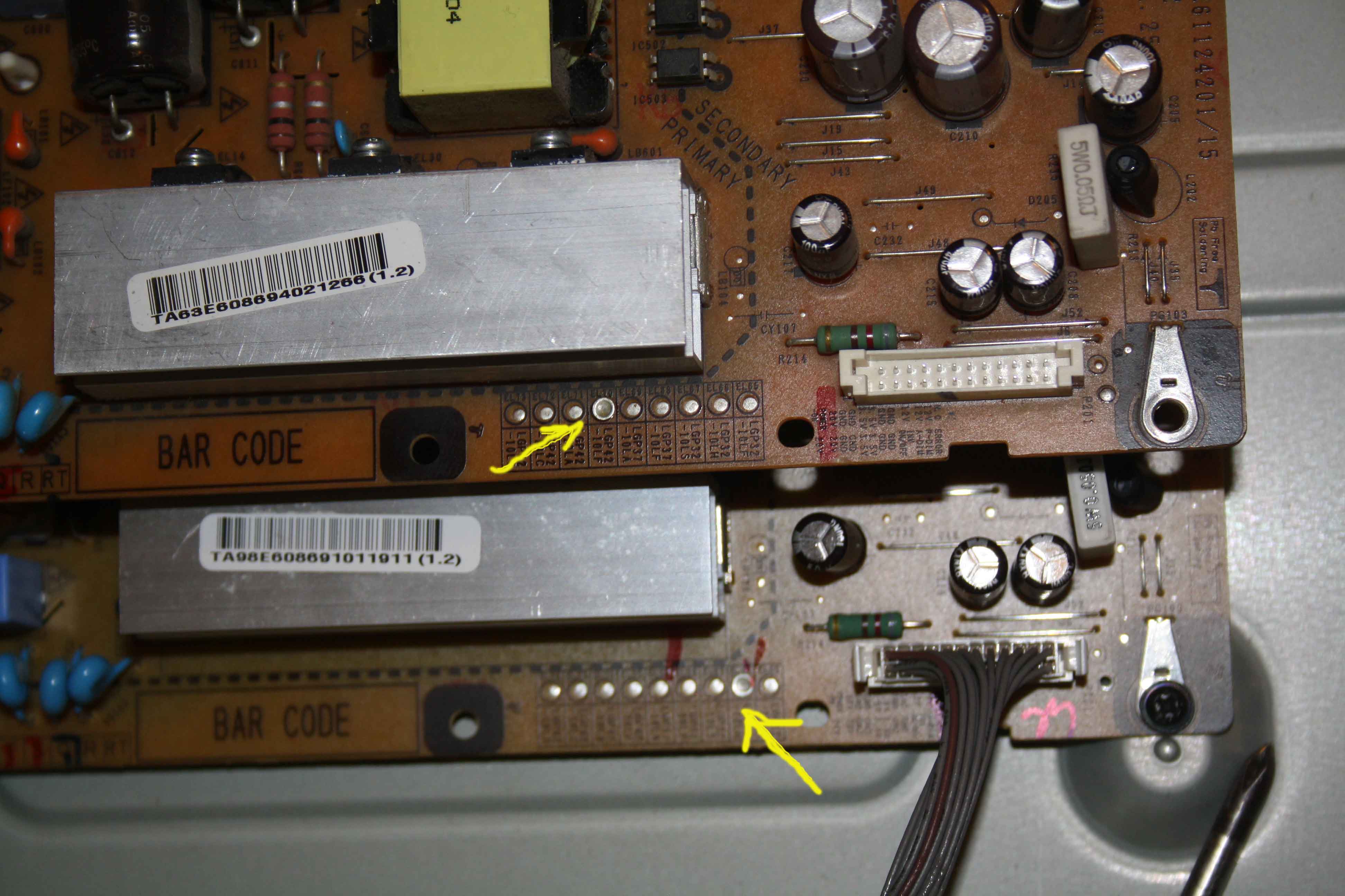

Внешне блоки идентичны, кроме какой-то пломбы (см.фото).
Вопросы: 1. Взаимозаменяемы ли эти блоки питания?
2. Если да, то как?
Пломбы.jpg [ 347.22 КБ | Просмотров: 2152 ]

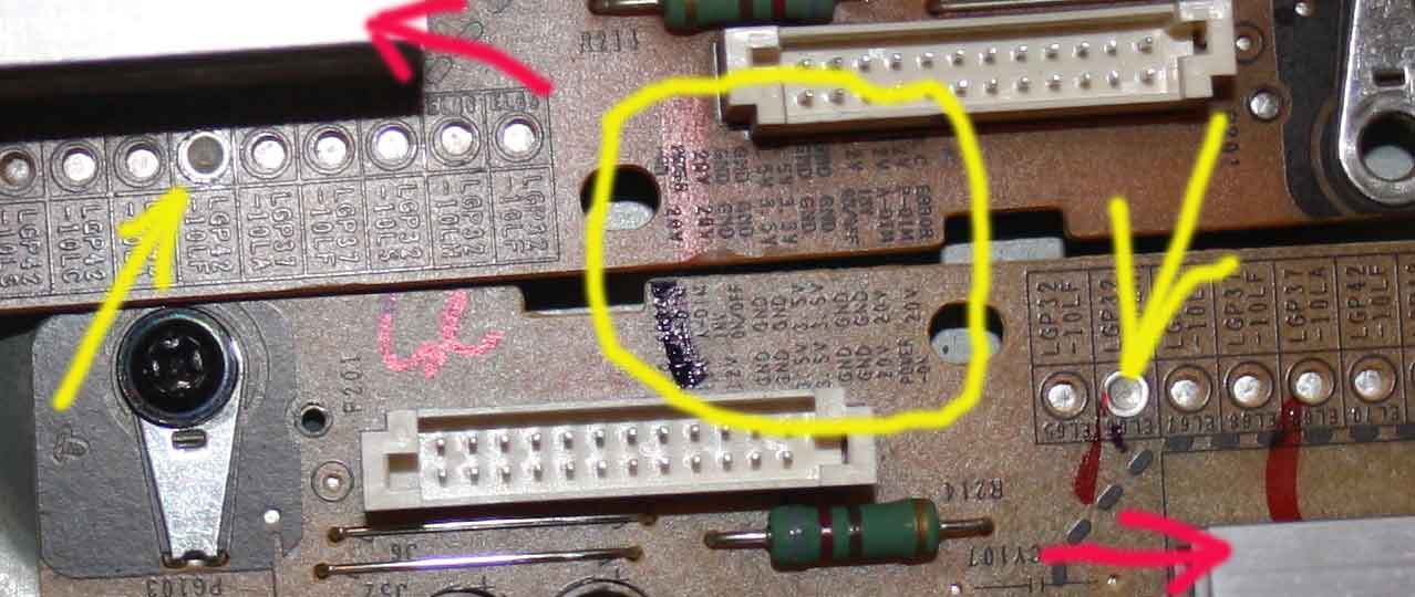

Когда покупал блок строго смотрел на надписи. Совпадают. На фото отмечены внешние различия:
желтыми стрелками - какие-то непонятные пломбы, и красными - разный размер радиаторов, что объяснимо из-за разных диагоналей.
это указатели под какую модель модуль подходит.
А напряжения на разъеме сравнивал с надписями? все совпадает?
Если да, то вынужден буду тебя огорчить- скорее всего и саму "материнку" грозою зацепило
Все совпадает.
Похоже на то. Обнаружил, что сгорел не только ресивер, но и активный разветвитель антенного сигнала.
Похоже убивали с двух сторон, а ХДМИ как раз рядом процессором.
Спасибо.
Пошел искать мать.
