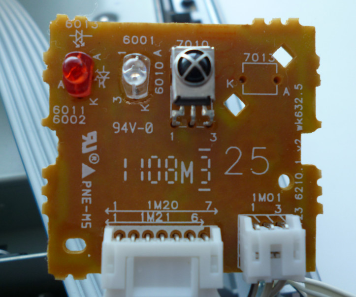

Добрый день Всем. Телевизор не принимает команды с пульта ДУ. Ни одна кнопка не работает, индикации на теле нет никакой. Пробовал универсальные пульты ДУ, ни один не принимает(пульты рабочие, проверенные). Телевизор боковыми кнопками управляется без проблем. На инфракрасный датчик( на фото) в телевизоре на первую ногу приходит 1.33 вольта, на второй ноге 0.98 вольта. Родной Пульт реагирует на фотокамеру, вспышки есть. Проблема для меня новая...даже не знаю с чего начать..поэтому прошу подсказать..

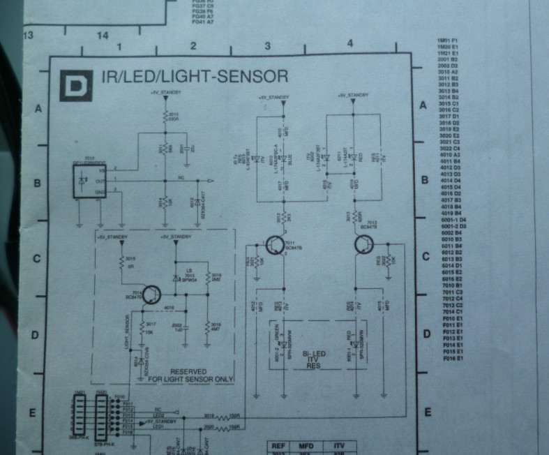

Пробовал комбинации vol-,prog-,держать 5 сек. тишина и prog- и вкл в сеть, тоже тишина. Может быть прошивка? Как можно прошить такую память? Postal 3 прошьет?

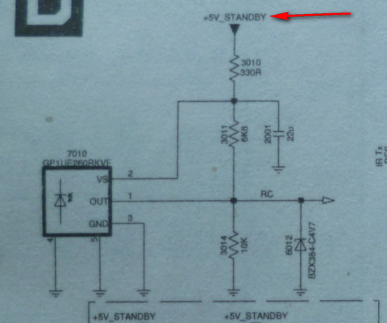

Маловато. Обрати внимание сюда:
2016-04-13_214203.jpg [ 50.64 КБ | Просмотров: 2654 ]
обычно на фотоприемниках всегда питание или +5 или +3,3 (второе реже)

СообщениеДобавлено: 15 апр 2016, 01:00
Сообщения: 322
Откуда: РОССИЯ
Разобрался! Нашел резистор подгоревший на 330 ом по цепи +5 вольт. Звонился как 1.5 ком. Заменил, напряжение нормализовалось. Первая нога 4.8 вольта вторая нога 3.8 вольта. Пульт успешно продолжает работать для своего хозяина. Всем большое спасибо за помощь.
