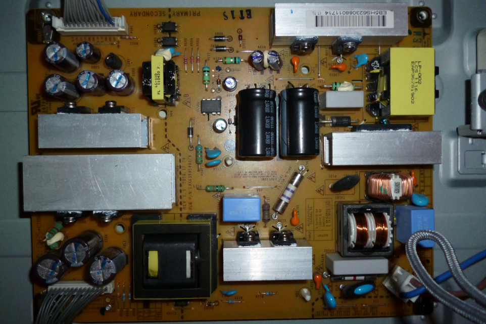

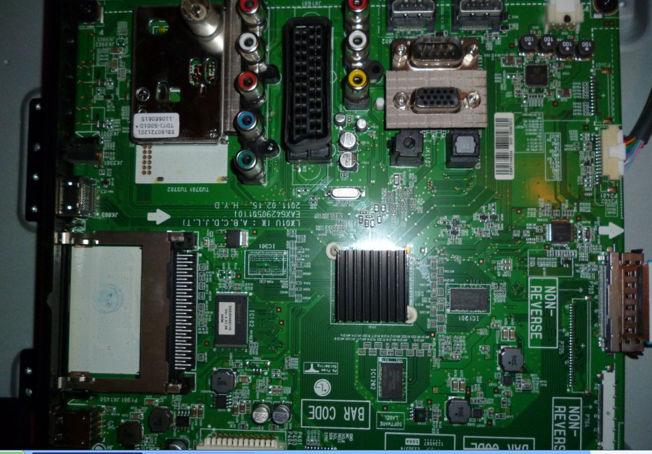

Добрый день Всем. Телевизор с плавающей проблемой, не выходит из дежурного режима. Бывает включается и исправно работает, бывает после запуска работает неопределенное время выключиться и сразу включается.
В не исправном состоянии горит красный светодиод, при нажатии на кнопку включения индикатор мигнет один раз, запуска нет. Напряжения присутствуют 3.5 вольта на БП.
В исправном состоянии, после запуска тела напряжения присутствуют 24, 12(11.7 немного проседает), 3.5 вольта.
Померил диоды, транзисторы, кондеры, резаки ничего подозрительного не нашел.
Может попробовать заменить оптопару?
Может кто сталкивался с такой плавающей проблемой, подскажите на каком участке покопаться.
Майн: EAX64272802
БП LGP32.
За ранее благодарен.

Индикатор мигнул, и снова горит красным как в д/р или гаснет или?

Замеры в обеих режимах с дефектом и без оного!!!
Индикатор мигнул и горит красным.
На банке в работе 385 вольт, в дежурке 330 вольт.
На БП в рабочем состоянии в дежурке только 3.5 вольта, после запуска тела напряжения 11.78, pw-on-3.5, 24 вольта.
в не рабочем состоянии в дежурке 3.5 вольта.

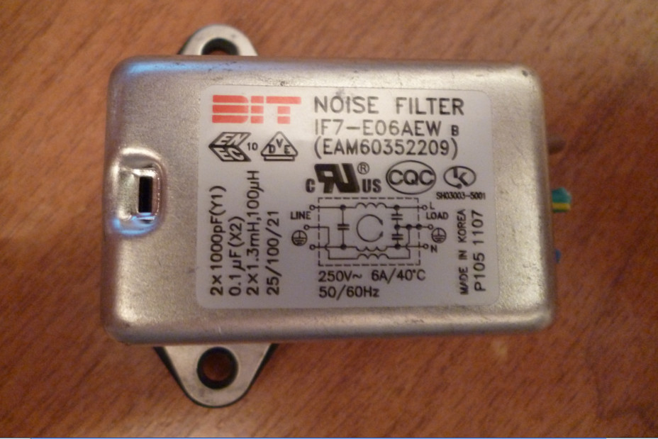

Убрал фильтр в сетевой розетке (на фото) когда тел кладу матрасом вниз начинает работать(кабели менял). Вроде работает ..неизвестно на сколько..может и не связано с этим...

Заметил что в работе тел может выключиться и сразу включиться....

Локализуй проблему надавливанием на плату в разных местах.
С временем работы завязано? может что-то нагревается и он вырубается?
И литы смотри.
Желательно заменой. Их не так много.

Подскажите..напряжение на банке 380 вольт это нормальнов рабочем режиме? Вроде как 400 должно быть... 12 вольтовая линия тоже немного проседает 11,7.
Со временем не связано..может неделю проработать выкл и не включиться больше. На данный момент работает но во время работы может выключиться и сразу включиться. Склоняюсь тоже что где то лит плохой. Потому что изначально пришел когда включаться вообще не хотел. Снимал литы и проверял после установки запустился, попробую заменить..Могут фильтра в первичке быть причиной?

Пробуй когда работает, прогревать блок питания и материнку феном, градусов 200 поставь и без фанатизма прогревай, как только отрубиться, смотри область куда дул недавно.

Пробовал греть феном блок и материнку реакции нет. На прижим наклон и т. д. не реагирует.
Заменил все кондеры какие были на блоке питания. Собрал и отдал хозяину на проверку.
