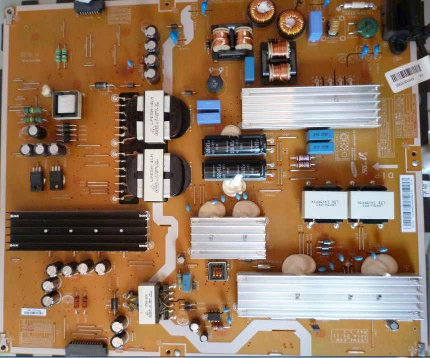

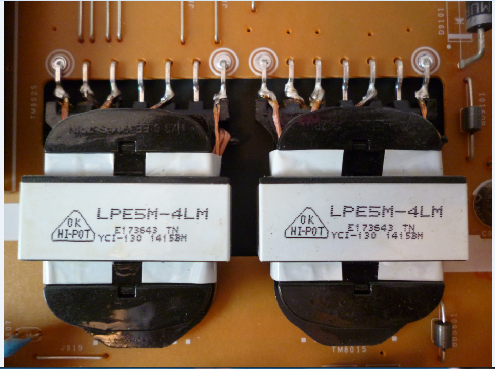

Добрый день Всем. Телевизор после перепада напряжения (был в рабочем режиме когда был перепад). На данный момент тел. не включается, индикатор горит красным. На кнопки управления на теле и пульте никак не реагирует.В разборе внешне ничего не выявил паленого, КЗ-нет, диоды, сопротивления в норме. Кондеры пока не смотрел. Напряжения Vamp и B13V= 3.3 вольта. A5V=5.2 вольта, PS-on=3.2 вольта. При включении в сеть начинает часто " щелкать" предположительно LPE5M-4LM, вместе с ним в такт мигает светодиод на материнской плате.
Блок питания BN44-00755A.
Что подскажите..

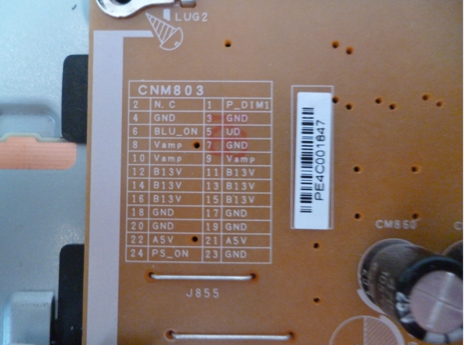

Отключаешь блок питания от метринки, ищешь на блоке 5 вольт на разъеме с проводами который идет на материнку и подаешь их на этот же разъем, ищи слово ON или STB запустишь блок там будет видно, можешь фото сделать разъема что бы было видно все надписи.

Соединил A5V с PS-ON... тишина блок также "цикает" Напряжения без изменения...только без матери сейчас 5,3 вольта. Есть еще пин BLU ON. Без нагрузки можно блок включать?

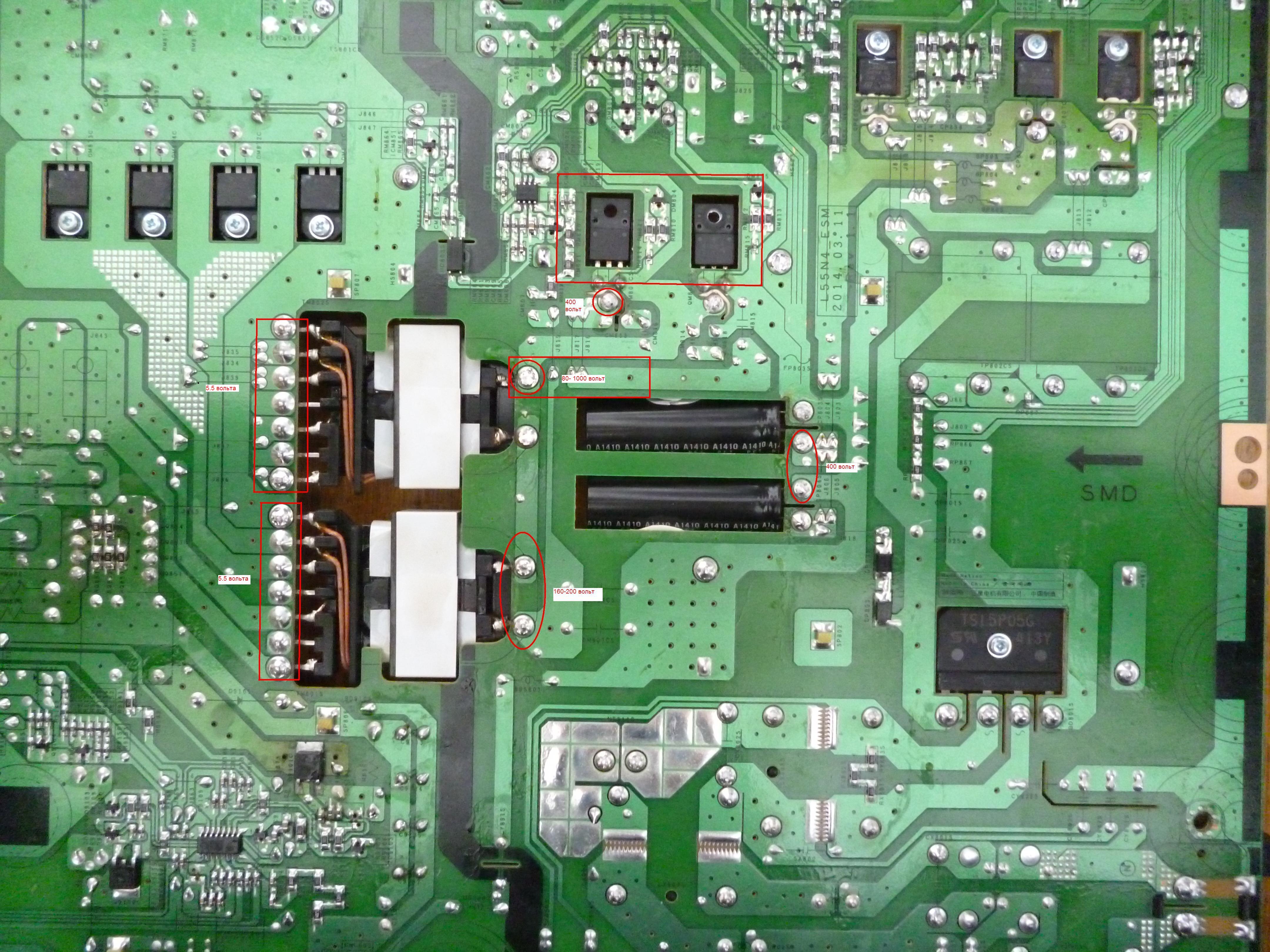

Заменил транзисторы K15A50D. Безрезультатно. Прилагаю фото с замерами если кому не сложно тыкнете носом, не могу понять почему напряжение прыгает на верхнем трансформаторе от 80 и выше, в такт щелчкам которые слышны. На нижнем трансформаторе напряжение от 160-200 вольт. На выходе трансформаторов на всех контактах по 5.5 вольт. На банке 400 вольт.

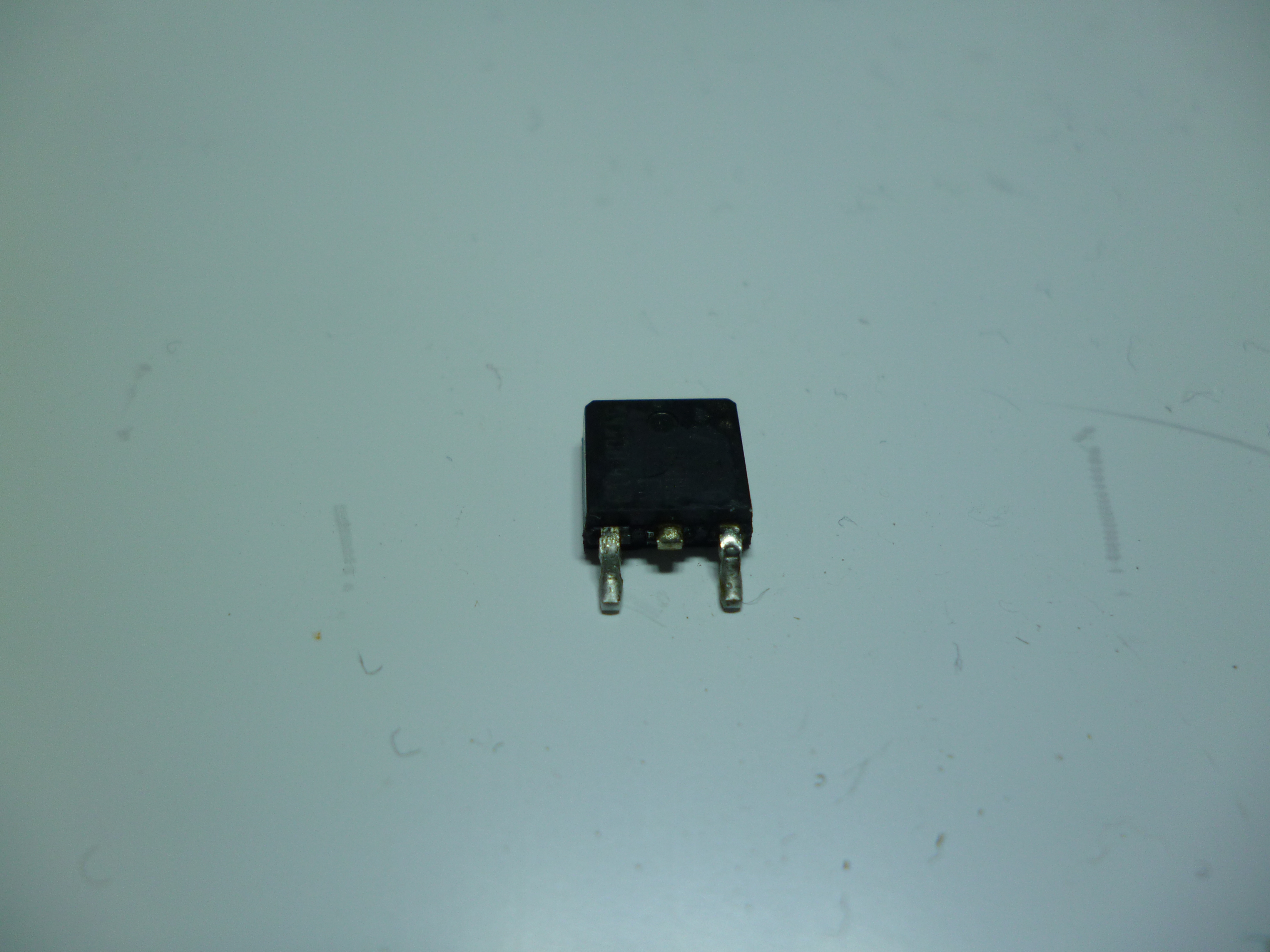

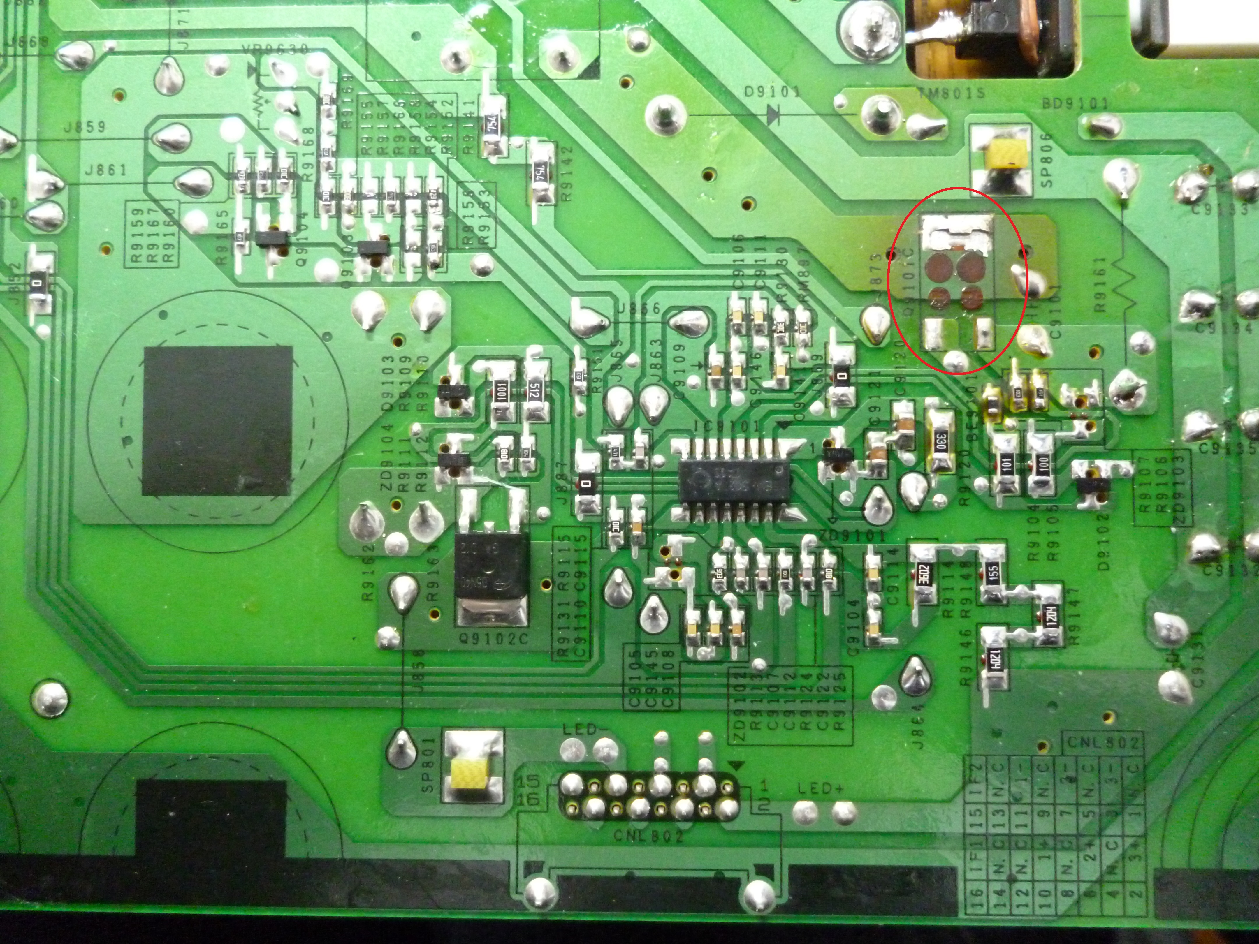

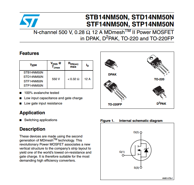

Нашел причину неисправности, элемент на фото выделил красным контуром. Стоит в инверторе. Маркировка 14NM5ON G410B413. Закорочен.
Подскажите такой вопрос..демонтировал элемент..телевизор запустился и исправно работает. Можно ли продолжить работу без него?

Странно, не верится что лишний элемент. Посмотри в цепи чего он стоит, грелся, значит работал, а то может он на подсветку идет, спалишь еще светики. Поставь какой найдешь.
