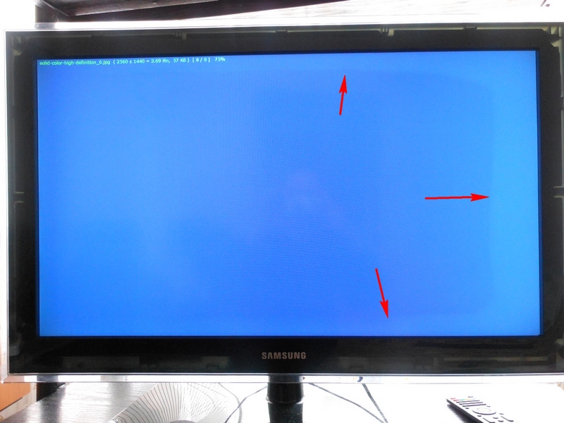

Здравствуйте. Телевизор с новья поработал 3 года, затем постепенно начали появляться вертикальные полосы разного размера и цвета, по мере прогрева пропадали, затем остались постоянно. Вызвал мастера, тот сказал что это матрица, в итоге телик я забросил. Через год решил посмотреть матрицу сам. Повреждений матрицы не было, водой не заливался все контакты шлейфов целые, Почистил все съёмные шлейфы T-CON, включил и всё заработало. Полос нет, иногда проступает горизонтальная полоска, которая исчезает при шевелении рамки экрана (так же может появиться, если пошевелить на изгиб рамку матрицы)
Зато теперь проблема с засветленной областью экрана. На фото видна немного засветленная правая часть экрана шириной примерно 7-8 см, которая имеет не ровный, а изогнутый край и плавный закруглённый переход в горизонтальную полосу засвета меньшего размера сверху и снизу панели. Этот засвет виден только на тёмных тонах, на светлом фоне его не видно.
Мне интересно, это смерть матрице подходит, либо это что то другое. (подсветка или инвертор)
При нагреве засвет становится чуть ярче. При включении тв на несколько секунд появляются полосы (ссылка на видео ниже)
Изображение и звук отличные.
Добавлю ссылку на видео, где видно, что происходит с экраном при включении телевизора.
Заранее спасибо.

Чо происходит если пальцами придавить матрас в районе шлейфов?
И второе,как ведет себя белый засвет с прогревом??
При придавливании пальцами ни чего не происходит, просто засветлённые пятна и разводы от пальцев на экране.
Когда телик долго работает, засвет немного становится ярче.(я уже хотел вентилятор приделать)
Иногда появляется горизонтальная полоска 2-3 мм толщиной и которая пропадает при шевелении рамки экрана и всегда пропадает если выключить и включить телевизор
Вот ссылка на видео, где я заснял момент включения телевизора и что происходит с матрицей.

Как думаете, если продублировать строчные (боковые) драйвера с T-CON-ом, будет эффект, или пустая трата времени?
Если это матрица, почему засветления не постоянные, а их заметно лишь на тёмных фонах.

Выход один, снимать матрицу и смотреть.
Были такие случаи:-
1- Разобрал жаровню, снял матрицу. Сама матрица изнутри абсолютно чистая, пластиковый рассеиватель тоже, а вот между двух плёнок (тоже рассеивателей) в нескольких местах была жидкость, типа воды. Как она туда попасть смогла, ума не приложу. На одной плёнке, гладкая сторона, просто вытер тряпочкой и всё, а другую плёнку, матовая сторона, пришлось выкинуть, ничего не помогло, разводы так и остались.
2- А вот здесь посерьёзней. В верхней части экрана типа облаков и просматриваются в основном на серых тонах. Снятие матрицы ничего не дало, всё чисто и сухо. Дефект внутри матрицы.

Пленка не могла слипнуться в матрасе(наверно тупость сказал) :?
Матрас не вскрывали случаем ?
Матрицу вскрывал, смотрел лампы подсветки, пленки все в норме, матрица чистая. Дело в том, как включаешь тв засвет почти не виден секунды 2-3 , потом он более проявляется с прогревом.
Дефект был бы изначально, до этого 3 года все было в норме. Судя по контрольным точкам, T-con в норме, шлейфы в норме, может проблема в матрасе. Матрас тоже на вид в идеале, может быть проблема в боковых драйверах или дорожках в стекле. Я почему про дублирование строчных(боковых) драйверов с T-CON-ом спрашиваю, может дорожка подгорела в стекле и с прогревом артефакт усиливается. Вот только все три дублировать или первый. Если и дублировать, то какие точки: силовые или сигнальные

На поляризационной плёнке досмотрел под определённым углом, разводы, формой похожие на мои засветы, может это оно и есть? Если поменять плёнку, то какую с любого Samsunga LCD или LED, а может с любой марки. Она случайно не идёт под каждую матрицу своя?
Крутни пленку на 180 градусов и если дефект изменит свое положение на 180 то тогда точно пленку менять нужно :?
