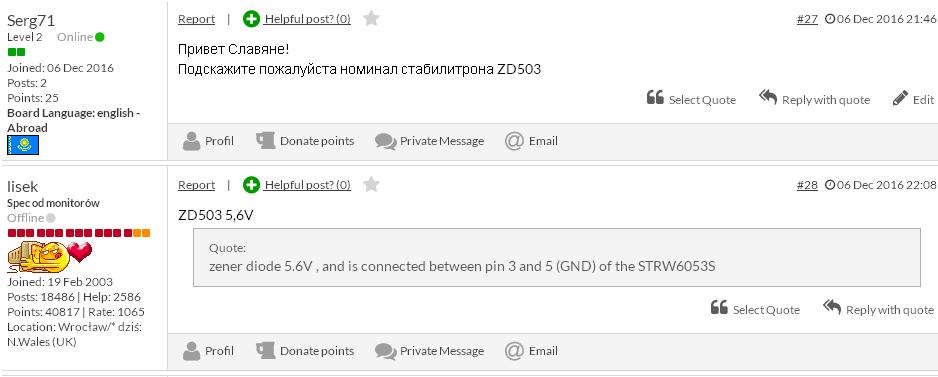

Сбегал за информацией в Польшу :D
Пан сказал что 5.6 вольт ;)

ZD503 на плате обозначен как двух анодный стабилитрон,есть желание поставить простой стабилитрон.Что скажите?
