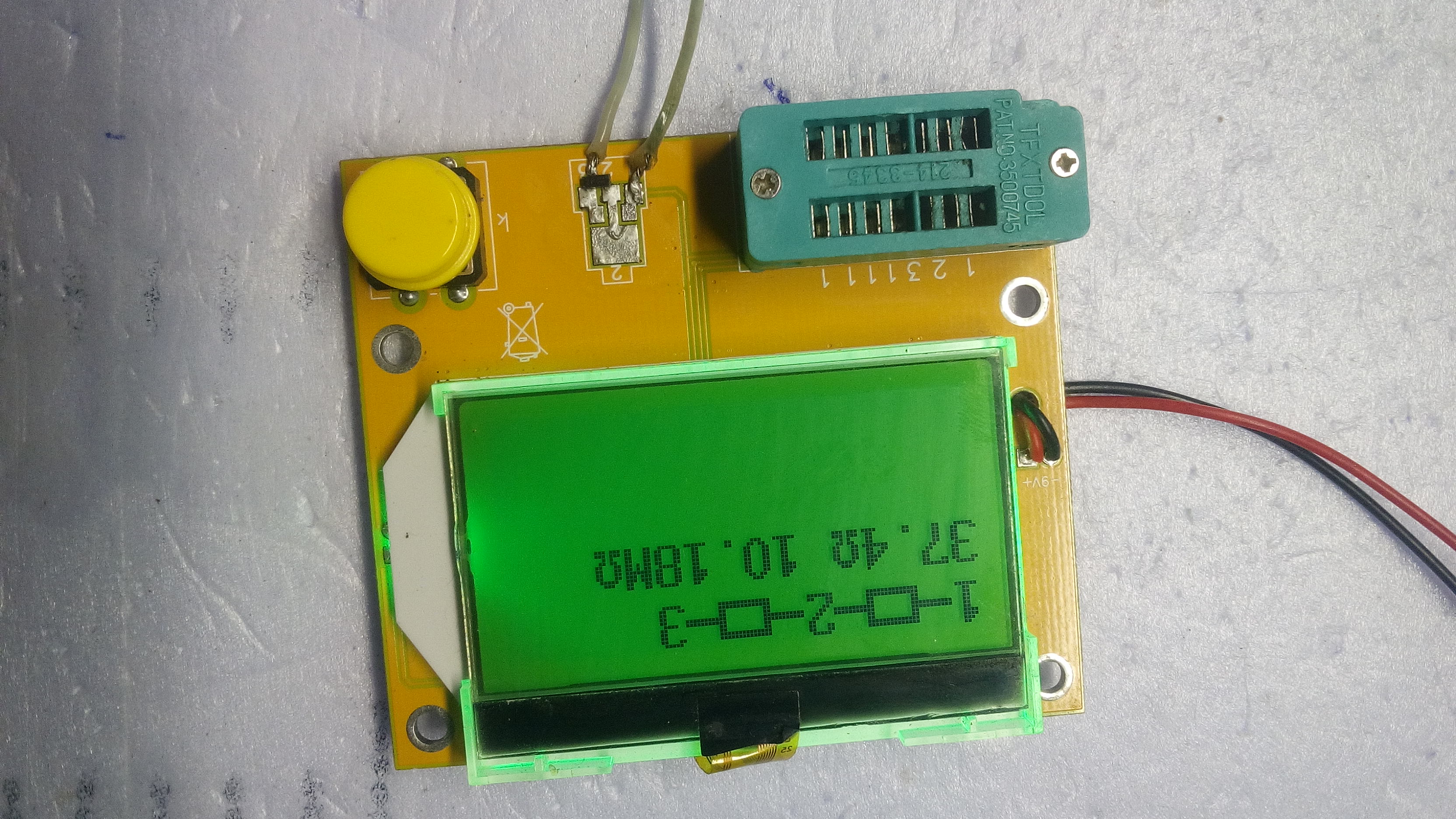

СообщениеДобавлено: 24 дек 2018, 21:34
Твой транзистор скорей всего FMMT2222.
 Заголовок сообщения: Re: TV_Samsung_UE22H5600AK нет подсветки.
СообщениеДобавлено: 24 дек 2018, 21:36
Зарегистрирован: 09 ноя 2018, 11:04
Сообщения: 87
место жительства: Россия
IMG_20181224_213404.jpg [ 1.21 МБ | Просмотров: 1481 ]
вот что показывает тестер транзистор
СообщениеДобавлено: 24 дек 2018, 21:37
Сообщения: 87
По моему далеко не транзистор
СообщениеДобавлено: 24 дек 2018, 21:38
Я не доверяю этому китайском чуду.
