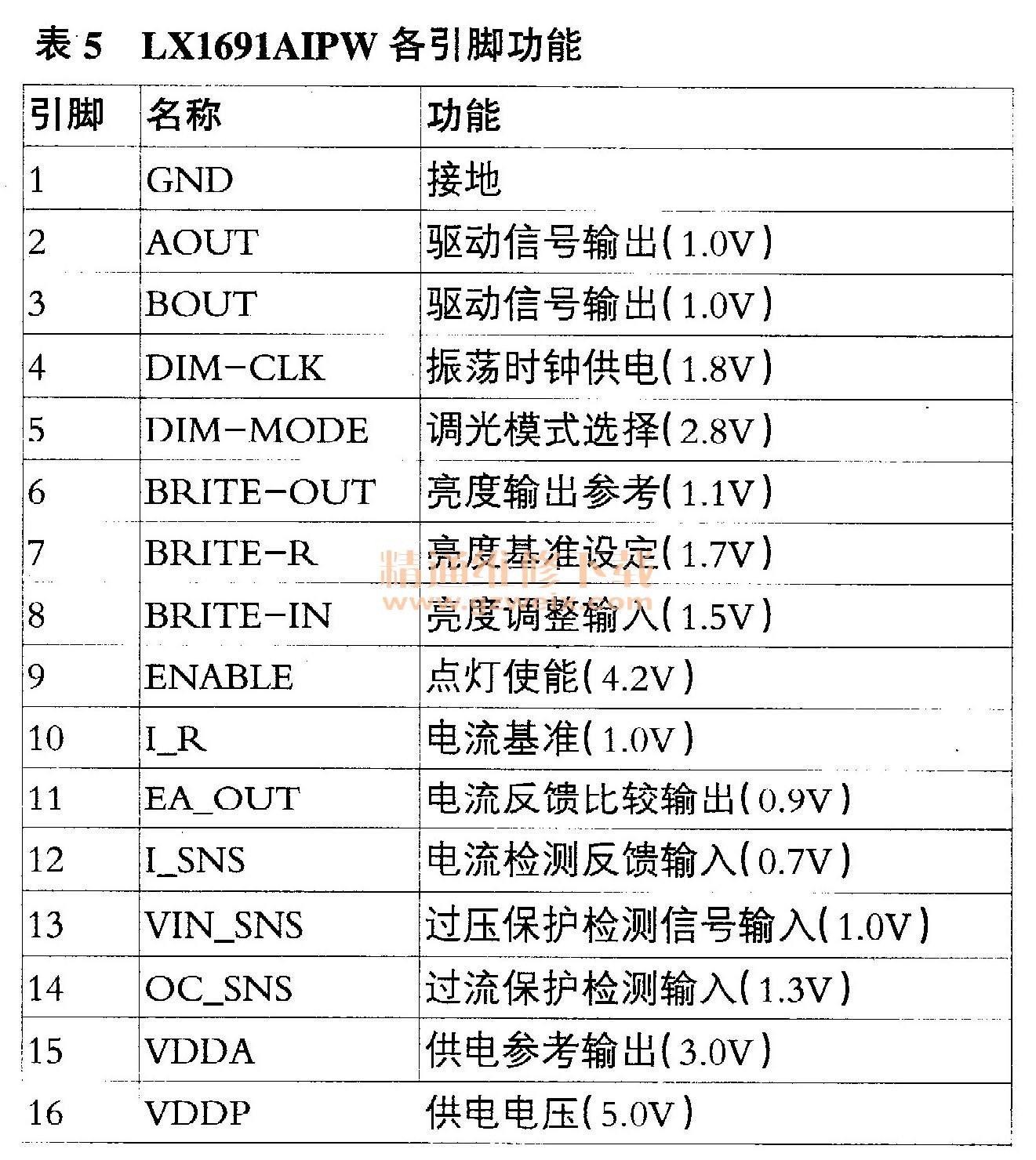

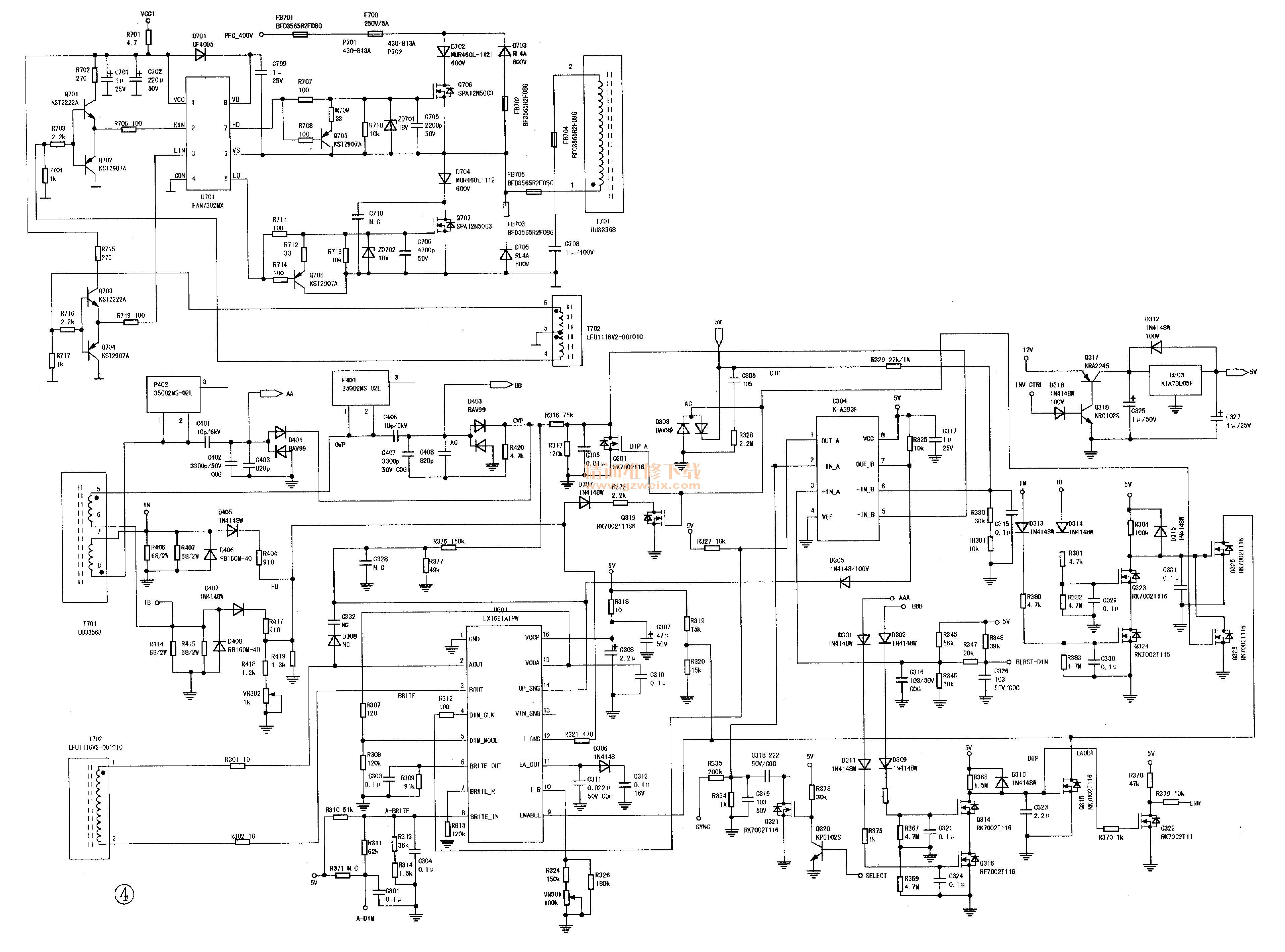

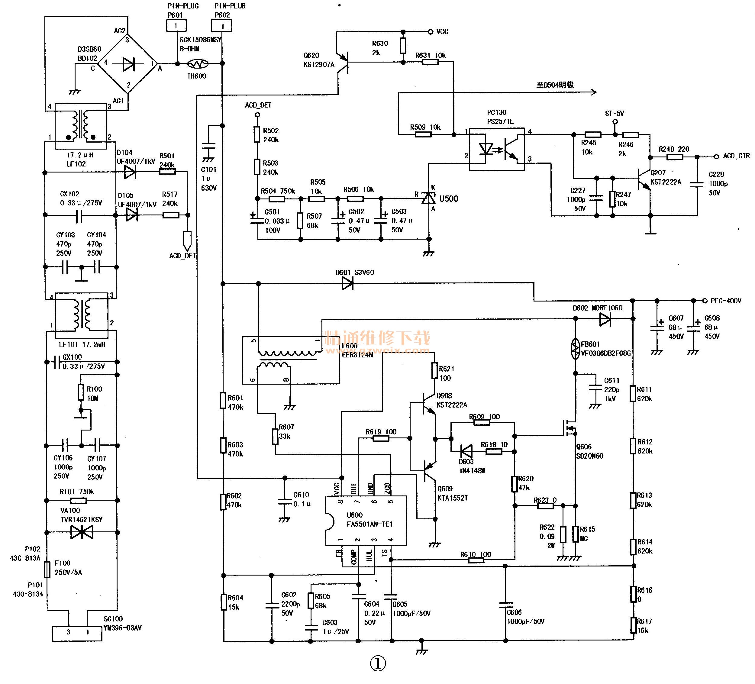

первое что выдал поиск:
Цитата:
Вполне подходит схема от LG 37LC2R
PFC FA5501AN.jpg [ 502.16 КБ | Просмотров: 15429 ]
LX1691AIPW schematic.jpg [ 918.7 КБ | Просмотров: 15429 ]
LX1691AIPW режимы.jpg [ 333.65 КБ | Просмотров: 15429 ]
точного совпадения схем может, конечно, и не быть. В смысле позиционные номера могут отличаться, но общий смысл одинаков.
