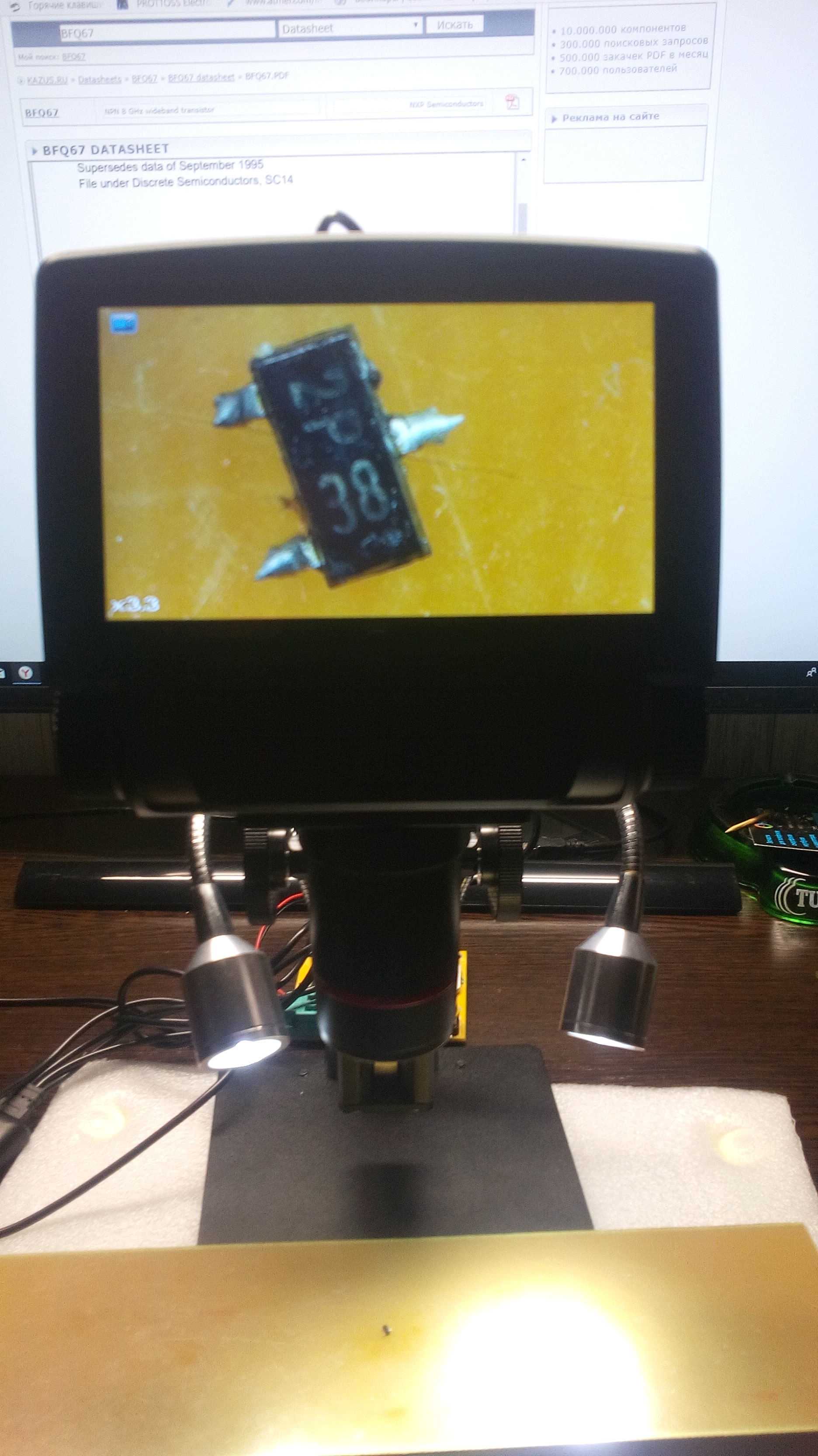

Нашел не исправный транзистор показывает падение напр. только в одном положении переход коллектор и эмитер, а в других везде бесконечность. Если конечно я его правильно определил BFQ67
еще даташит выложу.

Чем можно заменить , точнее как правильно подобрать подскажите , если заказывать наверно долго будет.

позиционный номер на плате транзистора обозначен как Q :?:
 Заголовок сообщения: Re: TV_Samsung_UE22H5600AK нет подсветки.
СообщениеДобавлено: 24 дек 2018, 21:11
Зарегистрирован: 09 ноя 2018, 11:04
Сообщения: 87
место жительства: Россия
Ну да Q, транзистор.
