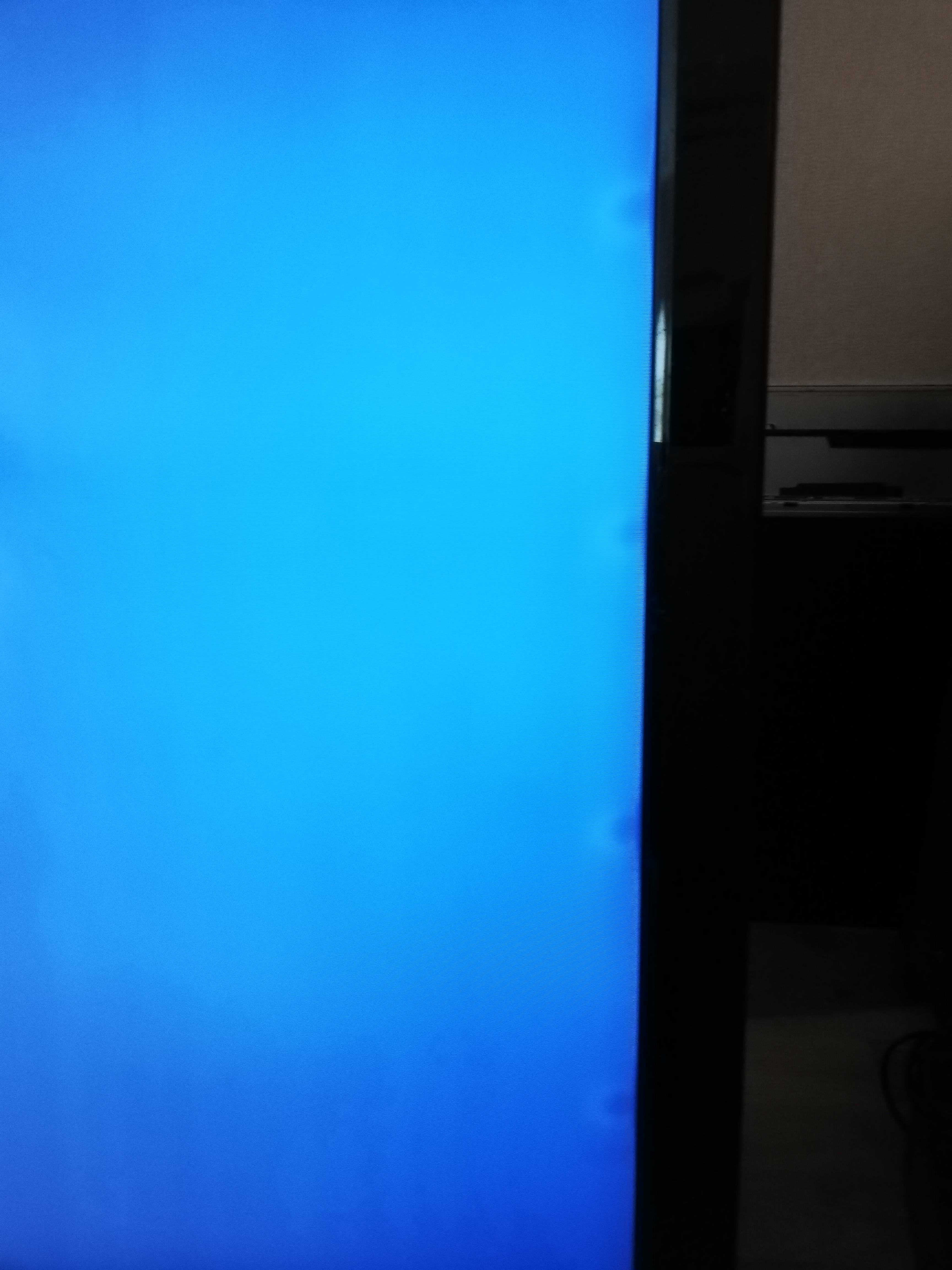

KPOT писал(а):
На изображение сильно заметен дефект?
Скинь фото с изображением.
Скорее всего проблема в подсветке (в фильтрах), перепутана очерёдность, положены не той стороной, пытались протирать влажной тряпкой. Не может сама матрица (стекло) такой эффект дать. :?
Косяк именно на стекле. До чистки шлейфов на Т-кон косяк был более заметен и с оттенком по контуру кругляшка, в теле стоят лампы, подсветка явно не причём, на изображении косяка не видно, только на синем фоне. Протирать явно не пытались так как мухами был закакан сильно и висел хз где, на нем даже инвентаризационный номер написан снизу

Вот появляются с прогревом
IMG_20190314_125945.jpg [ 3.1 МБ | Просмотров: 9977 ]

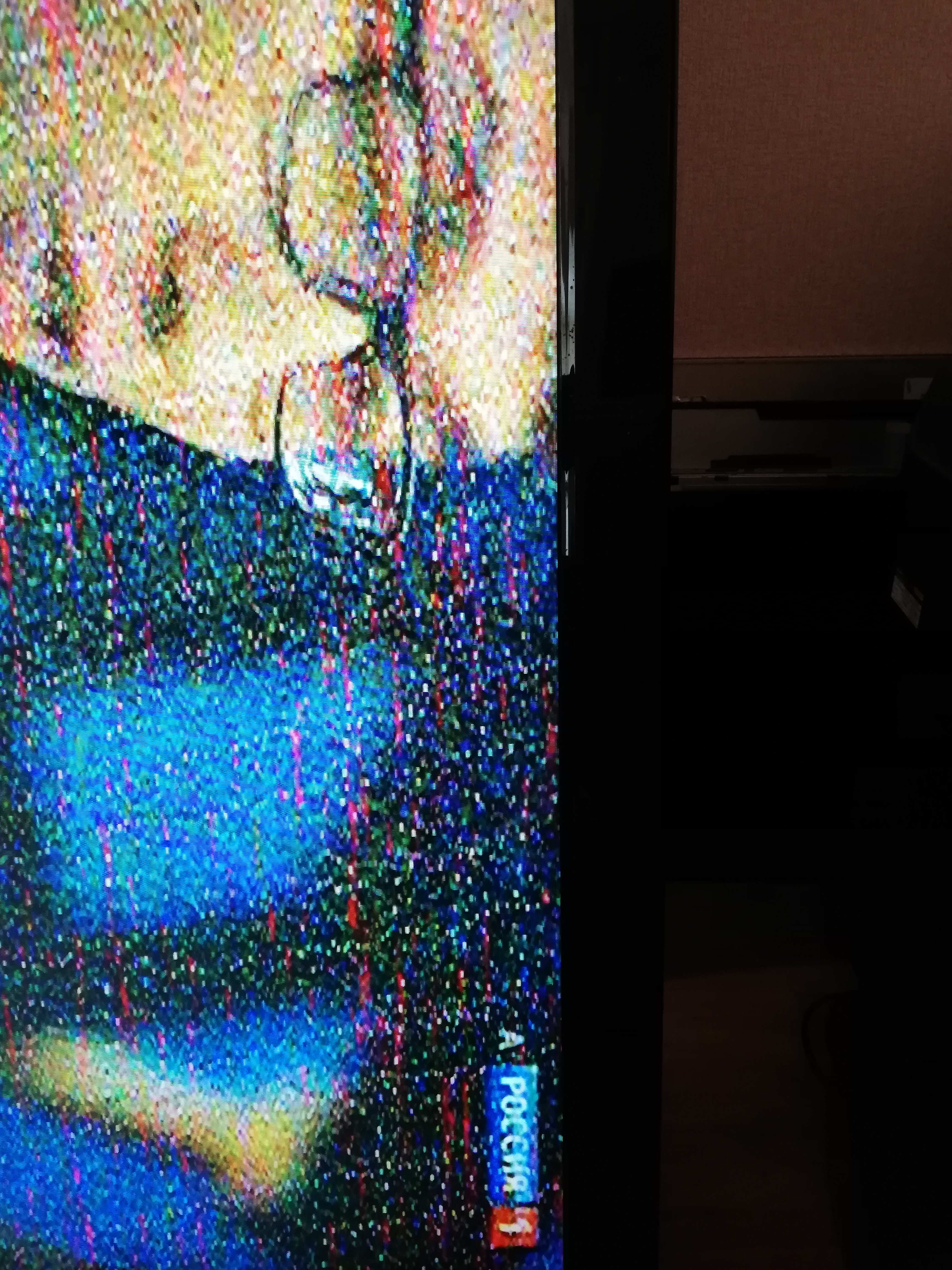

Вот на изо
IMG_20190314_130239.jpg [ 5.22 МБ | Просмотров: 9975 ]

Вроде, от синфазности работы драйверов ламп такое бывает.
Но, там не пятнами, а полосами.
Холодный горячий конеци меется ввиду :?: Зема можно подробней для начинающих :!:Ну.... :oops: Хотя бы образно sample
 Заголовок сообщения: Re: Philips 42PFL3312S/60 не включается
СообщениеДобавлено: 18 мар 2019, 08:29
Сообщения: 206
Откуда: Москва
место жительства: Москва
Тоже не чего не понял (хотя и не начинающий), похоже пургу гонит, лапшу на уши вешает. ;) :D
СообщениеДобавлено: 18 мар 2019, 10:50
Сообщения: 3252
Доля правды все же есть, не нужно сразу наезжать :lol: синфазность возможна когда в теле применяется два инвертора, один ведущий а другой ведомый. Каждый работает на свою группу ламп. Получается что они должны работать в противофазе иначе появляется тёмная засветка определённой области но гораздо больших размеров, может быть в виде широкой вертикальной засветки посередине. Иногда путают провода высоковольтный между собой, или неисправна сама схема управления тогда и возникает такой дефект. Как то так.

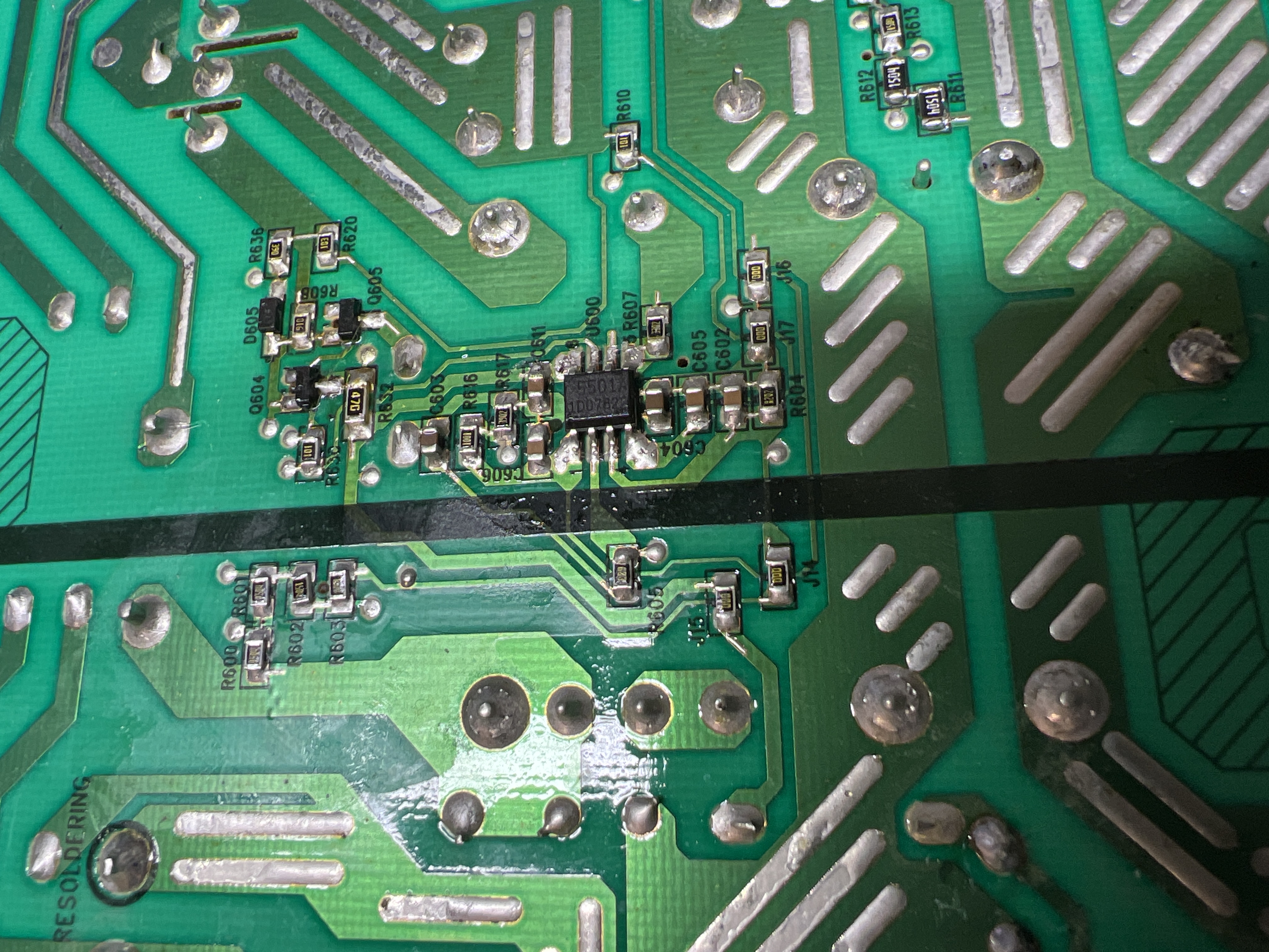

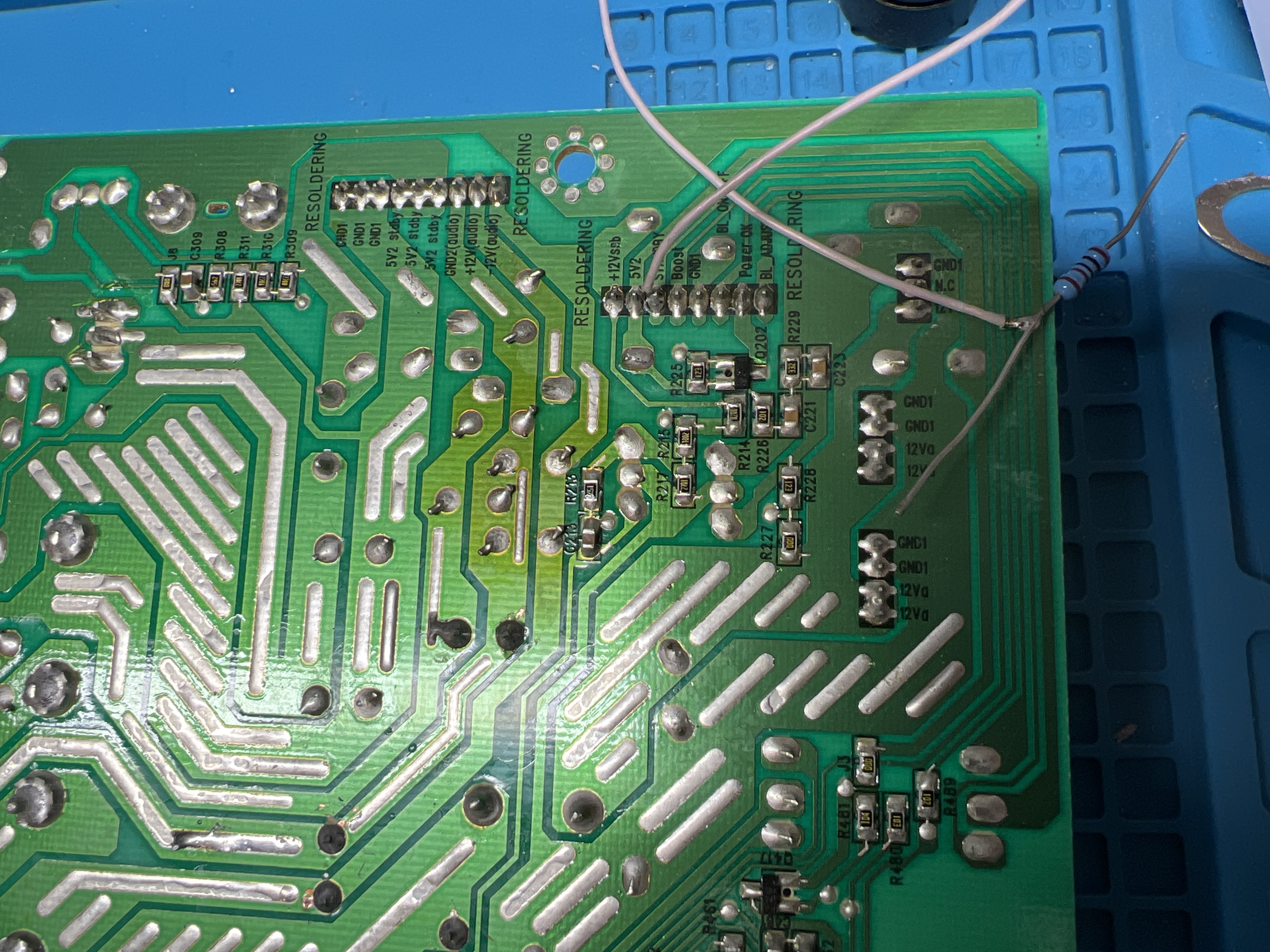

Доброго времени суток. Точно такой же блок питания, как и у автора поста.
Нет 12ти вольт. 5,2в присутствует.
Блок питания снят. При включении в сеть, 12 вольт появляется и сразу падает до 9в. Пробовал standby соединять через резистор 1к на землю и на 5,2в, ничего не меняется. Странно, что если взять рукой провод от standby, то напряжение 12 вольт появляется. На шиме 5501а на 8 ноге 6вольт, когда прикасаюсь рукой до провода standby то напряжение питания шима прыгает от 6 до 12 вольт)
В чем может быть причина?
image.jpg [ 2.49 МБ | Просмотров: 8534 ]
image.jpg [ 2.52 МБ | Просмотров: 8534 ]

Мы бы рады попробовать подсказать, однако инфы маловато ты предоставил.
В общем без обид, но давай все как положено и со всеми подробностями:
1. создаем собственную тему, а не лезем в чужую
2. Подробное описание проблемы: что за 12 вольт, на каком выходе, название ШИМ микросхемы
3. желательно схему приложить, если она есть
