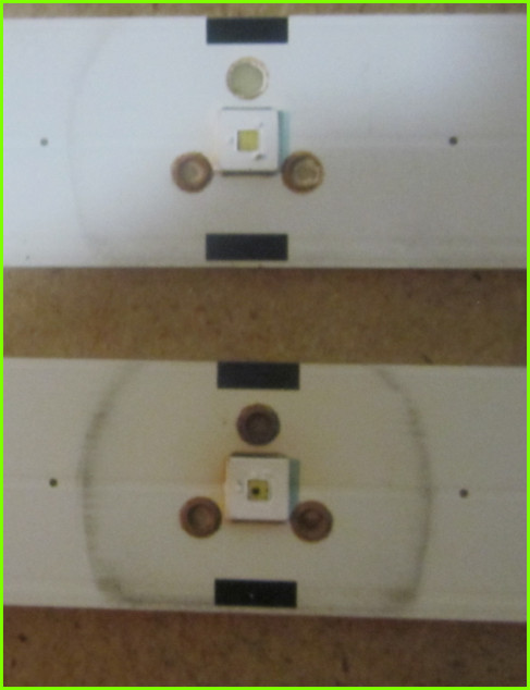

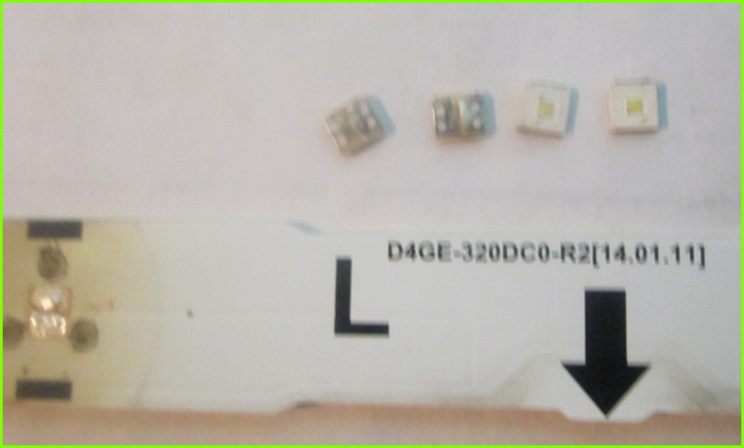

Вчера попались непонятные светодиоды (во всяком случае я их в первый раз вижу)
Самец, 32 дюйма, модель UE32H4270.
Три планки по 7 светиков на каждой, 3-х вольтовые, типоразмер похож на стандартный 3535, но линза маленькая (пуговицы, соответственно тоже)
фото 1.jpg [ 49.9 КБ | Просмотров: 161767 ]
фото 2.jpg [ 57.31 КБ | Просмотров: 161767 ]
Влупил вместо них 3528 от LG вместе с линзами- работают, но остались сомнения надолго-ли...
Если кто уже покупал такие- поделитесь ссылкой
СообщениеДобавлено: 19 фев 2021, 01:48
Сообщения: 268
как это впервые? Давно меняю их. на F серии такие же встречаются. Менять надо все. в этих сериях живых не остается ни одного.
беру здесь
https://aliexpress.ru/item/400035613002 ... 1472374376
только на этой неделе ушло 105шт. на два ТВ.
СообщениеДобавлено: 19 фев 2021, 18:23
cabin писал(а):
как это впервые?
на самом деле. раньше не встречались ни разу. за ссыль спасибо, будем заказывать
СообщениеДобавлено: 20 фев 2021, 05:12
Вечно у этих гнусов все через одно место. Мне тож такие не попадались, это из каких моделей ТВ. Из новых этих не разборных что-ли. И контакты одинаковые, но там вроде как срез есть метка вроде. Не знаю как у кого но в последнее время китайцы брак гонят со светиками. Чаще стал менять полностью планками. Себе дороже выходит , возврат и разбирать опять LG 40 диагональ как то не хочется лишний раз. Может мне попалось так не знаю.
СообщениеДобавлено: 20 фев 2021, 07:41
2014 года моделька. С виду обыкновенный, видимо просто в наших краях редкий.

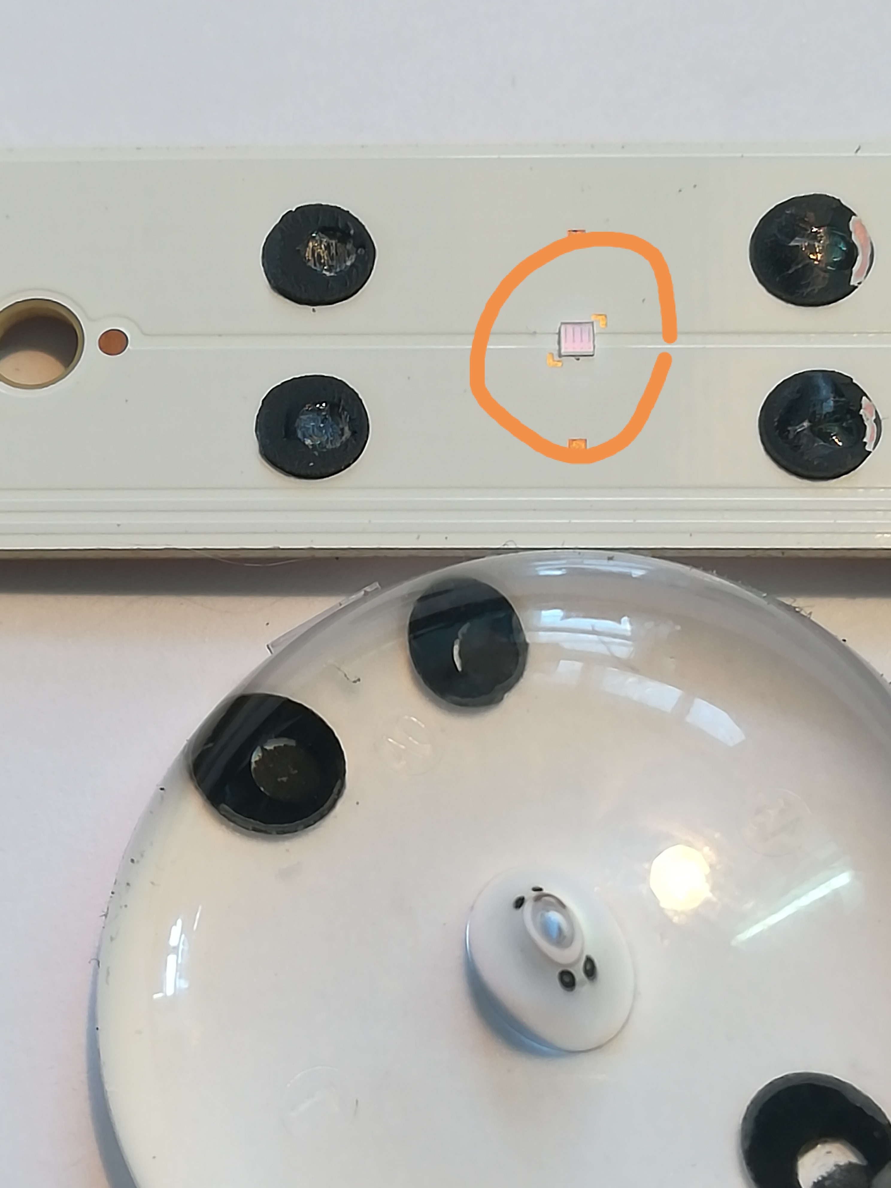

Это из тех что синеют но не перегорают. Перепаять такую мелочь мне кажется не реально, инфы нет по этой теме . Выход только один менять планки в сборе. Все больше и больше удивляют производители и создают проблем. Но благодаря Китайцам все проблемы мельчают, заменил целиком и готово.

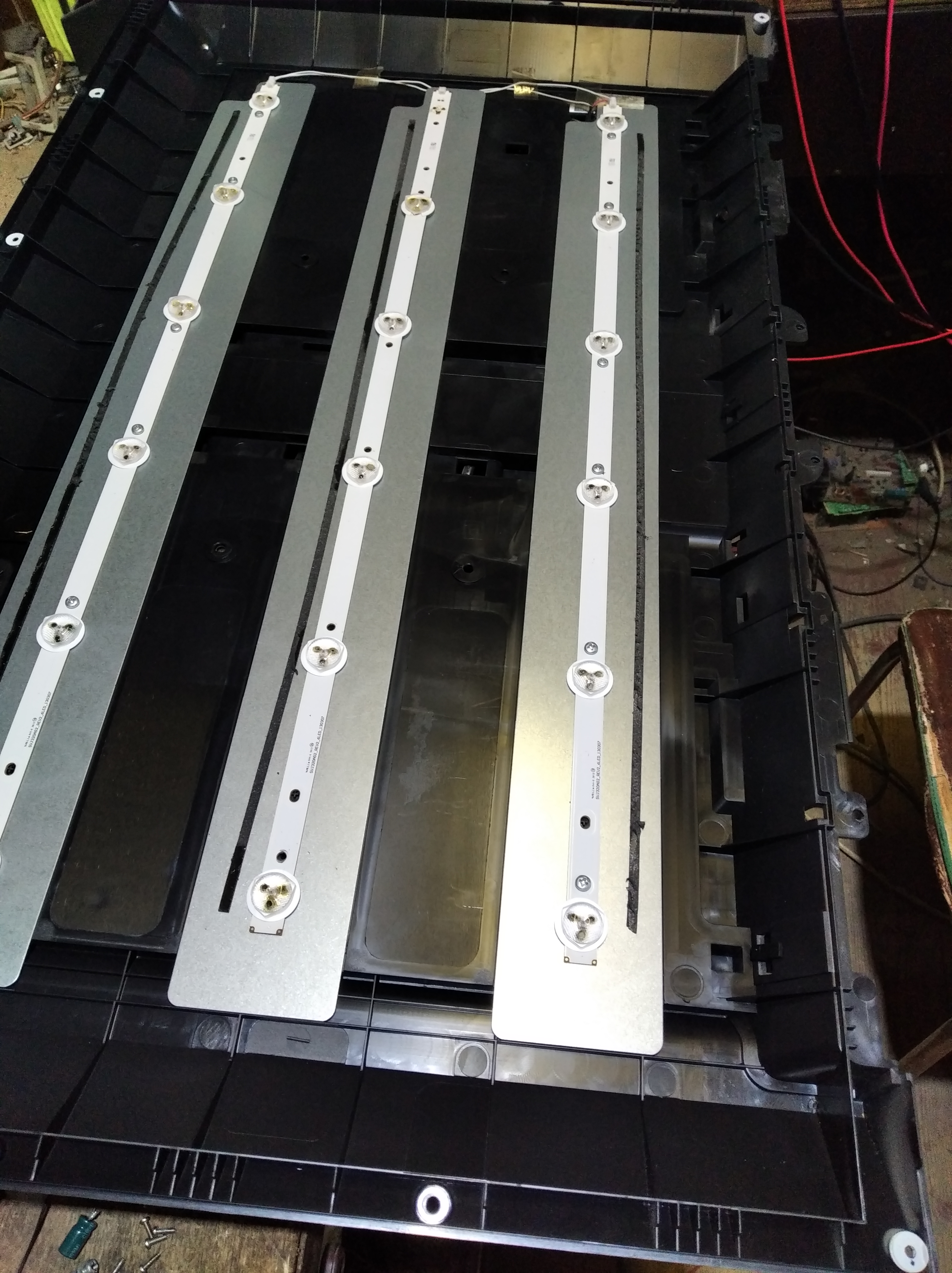

BRAVIS LED-32C2000B
Main JUC7.820.00081373
LED 18 штук 3535 1w 3v жутко напоминают гнусовские.
При запуске порядка 70 вольт затем 56.
Очень радувает разборка. Нет железного корыта,вернее нет железа в корпусе ваще.
Только три пластины в качестве радиаторов
При вскрытии матрас с фильтрами остается на столе.

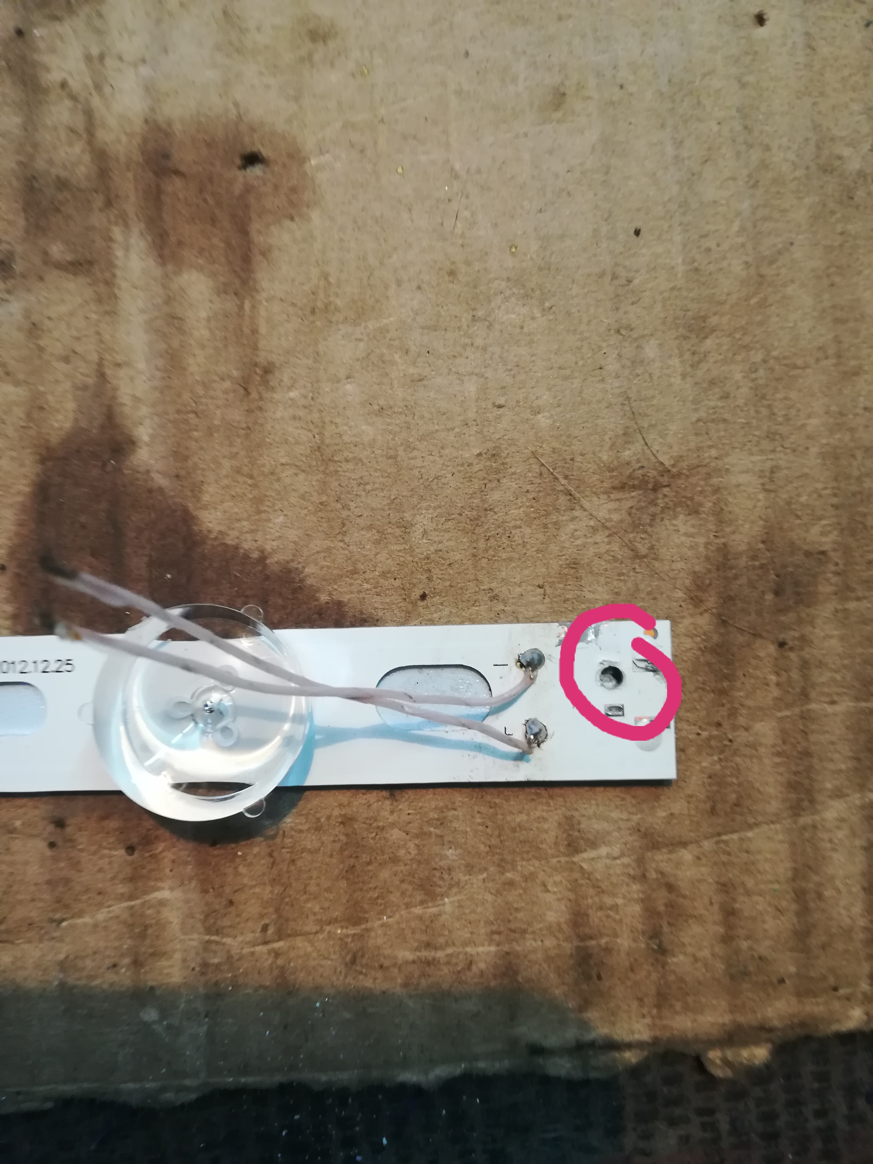

Китайцы однако ещё те пакостники. Не знаю как это могло случится или просто совпадение такое прям. Вроде как специально было сделано это отверстие под контактом разъёма на новых планках на LG 42LN540V-ZA. Только на одной был такой дефект. Естественно не было контакта и подсветка не включилась. Разъём удаляется, и дубляж проводами. и все дела.
