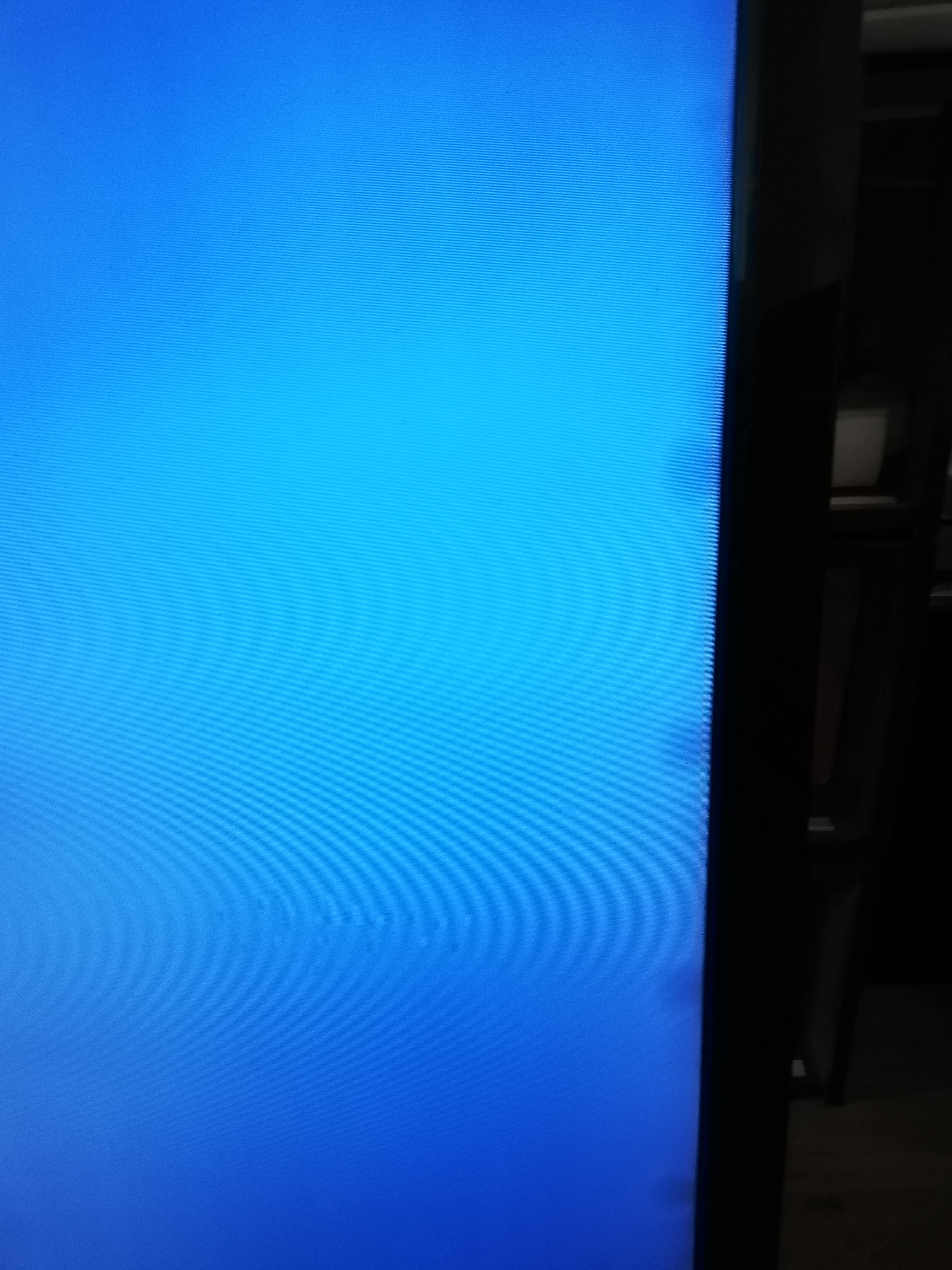

Вот такие пятна
IMG_20190311_141815.jpg [ 3.71 МБ | Просмотров: 9313 ]

Вскрыл матрицу, снял железную планку, посмотрел ни чего нет такого чтобы давило, почистил от пыли планки к стеклу, почистил шлейфа ластиком от т-кона к планкам стекла, пятна стали менее видны но все равно есть.

Может лампы на подходе! Концы не засвечиваются и почернели,отсюда и тени.
Нет, на фото длинная сторона ТВ, он стоит на правой боковой стороне на полу

На изображение сильно заметен дефект?
Скинь фото с изображением.
Скорее всего проблема в подсветке (в фильтрах), перепутана очерёдность, положены не той стороной, пытались протирать влажной тряпкой. Не может сама матрица (стекло) такой эффект дать. :?
