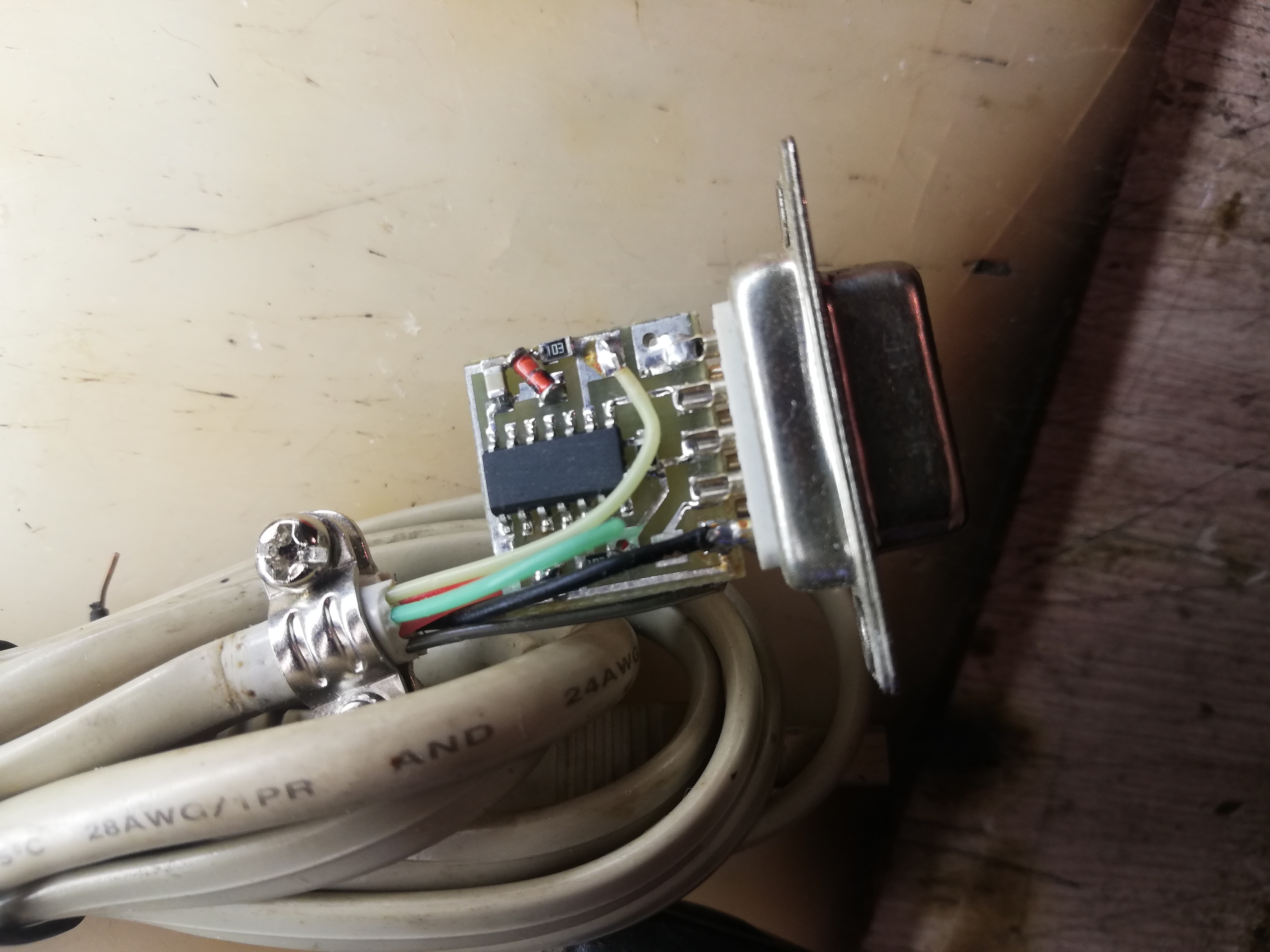

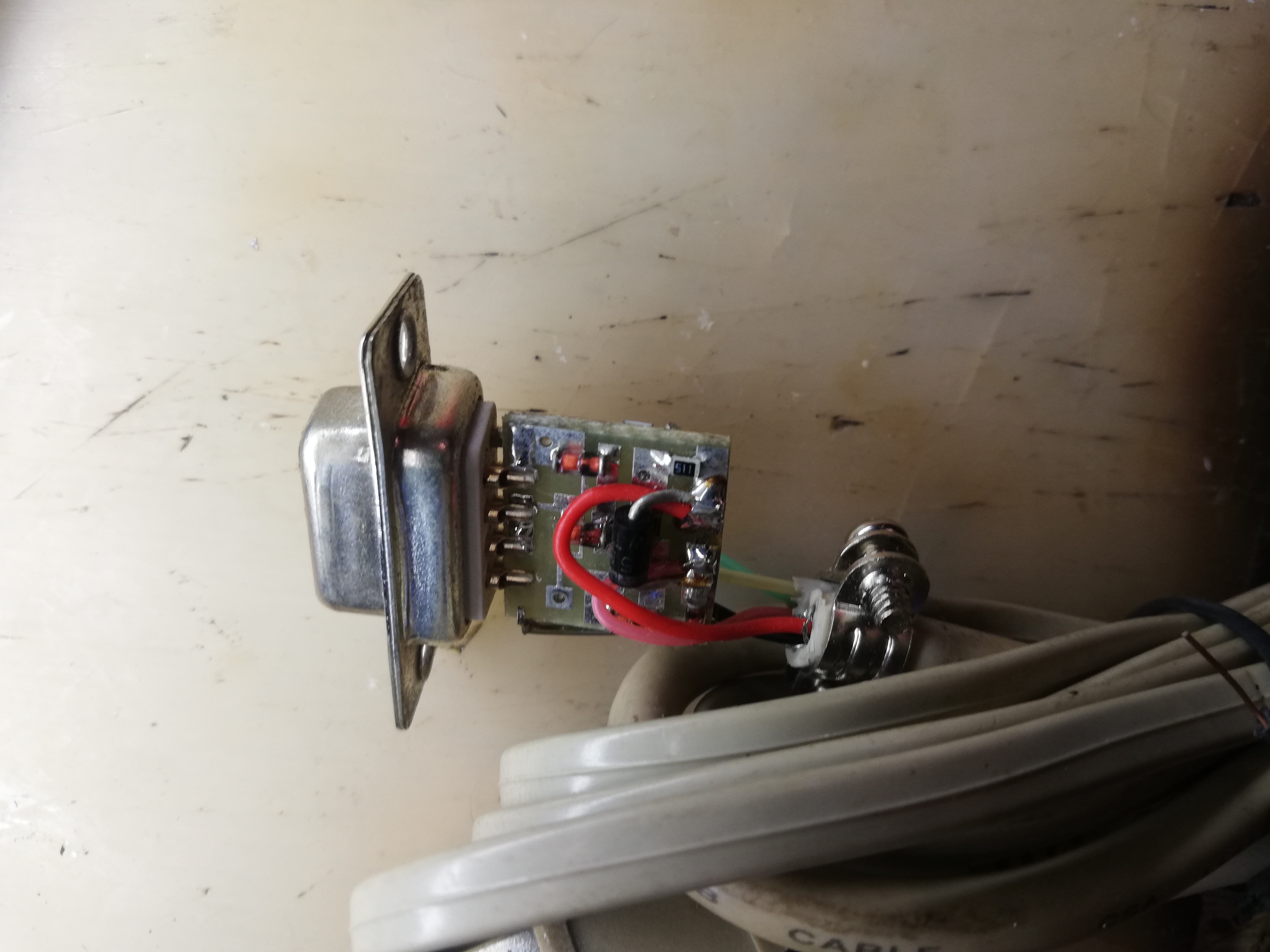

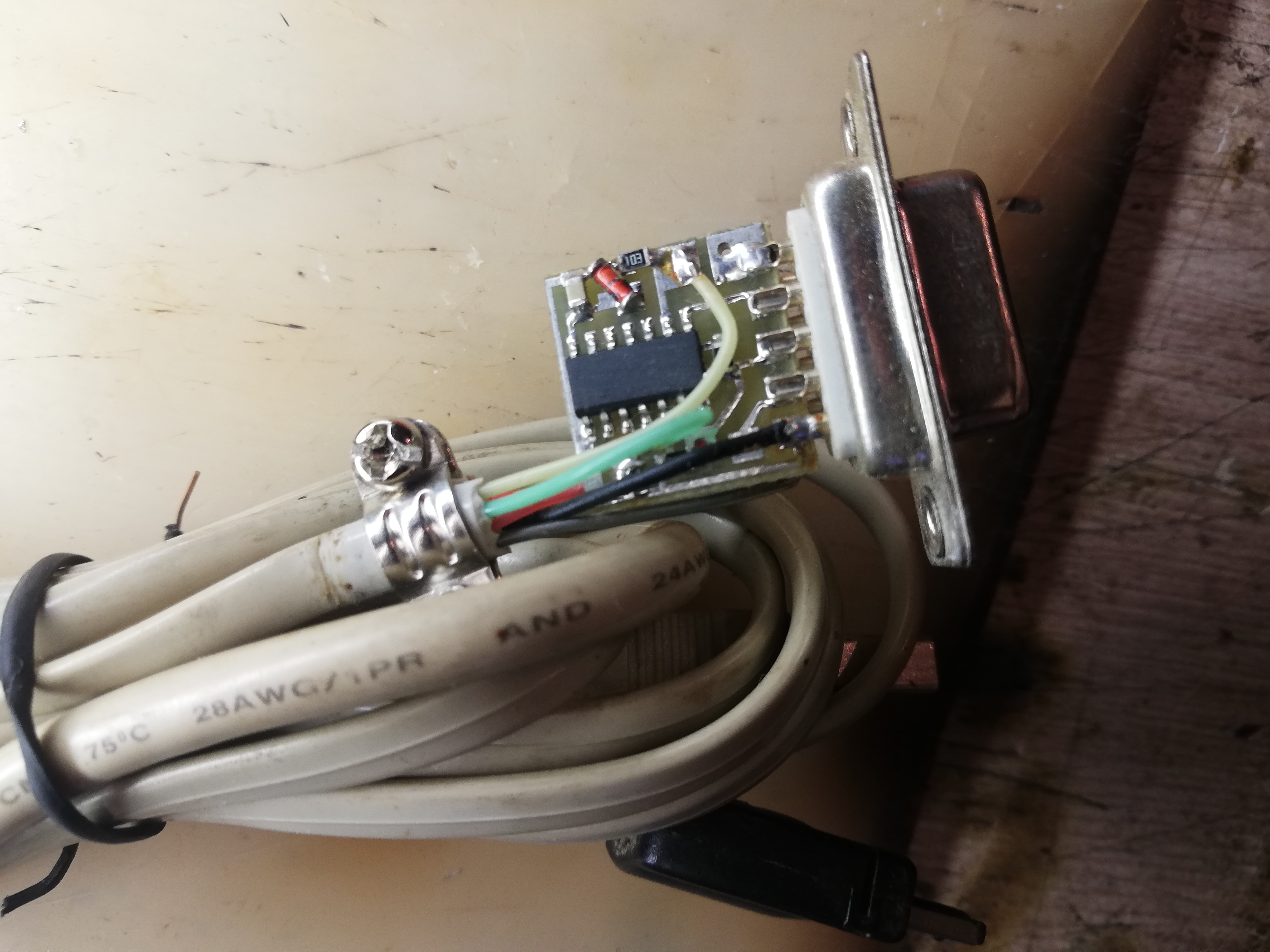

Не могу индифицировать микру
IMG_20210126_175626.jpg [ 2.64 МБ | Просмотров: 1967 ]
IMG_20210126_175621.jpg [ 2.79 МБ | Просмотров: 1967 ]
IMG_20210126_175616.jpg [ 2.84 МБ | Просмотров: 1967 ]

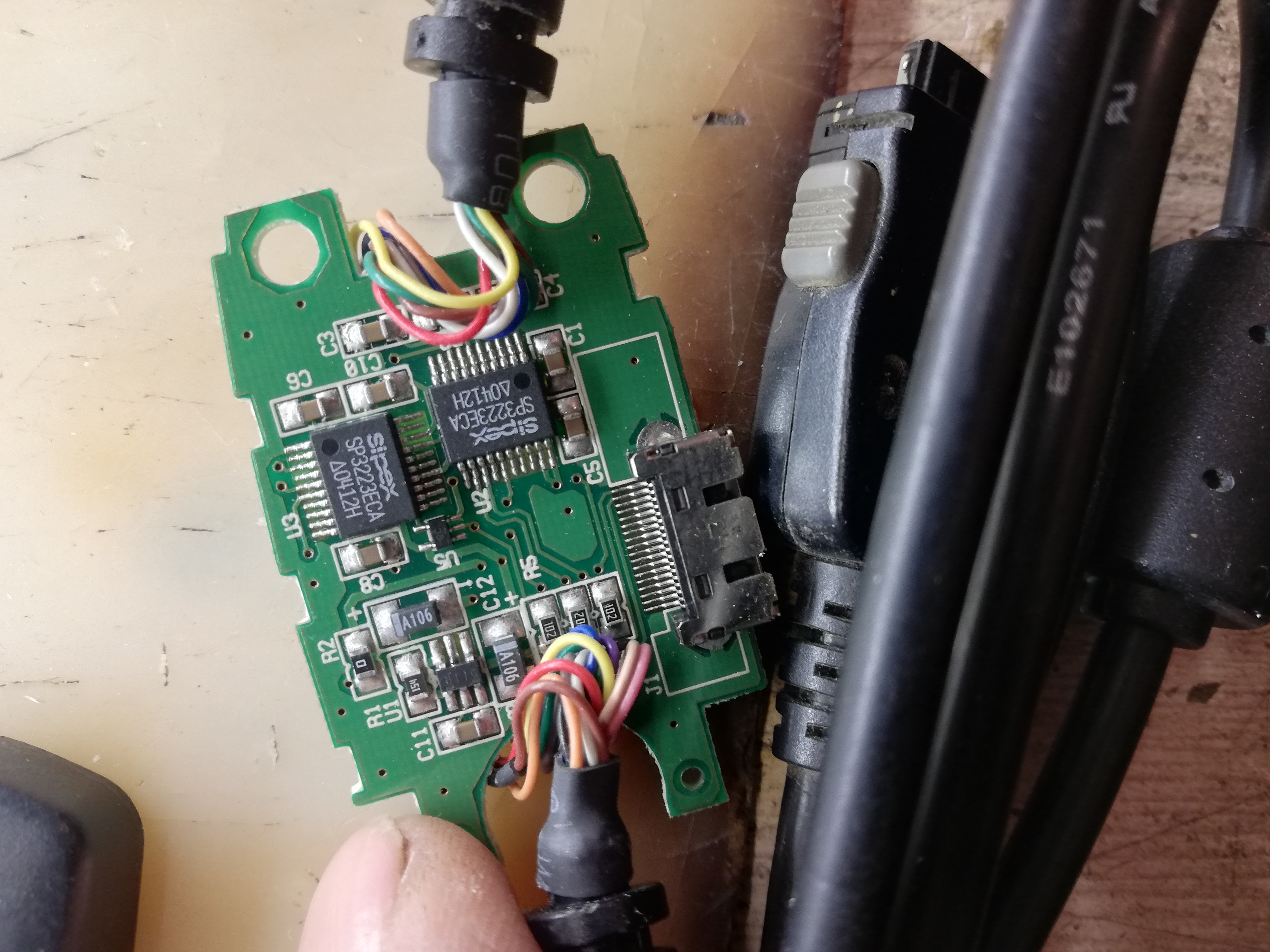

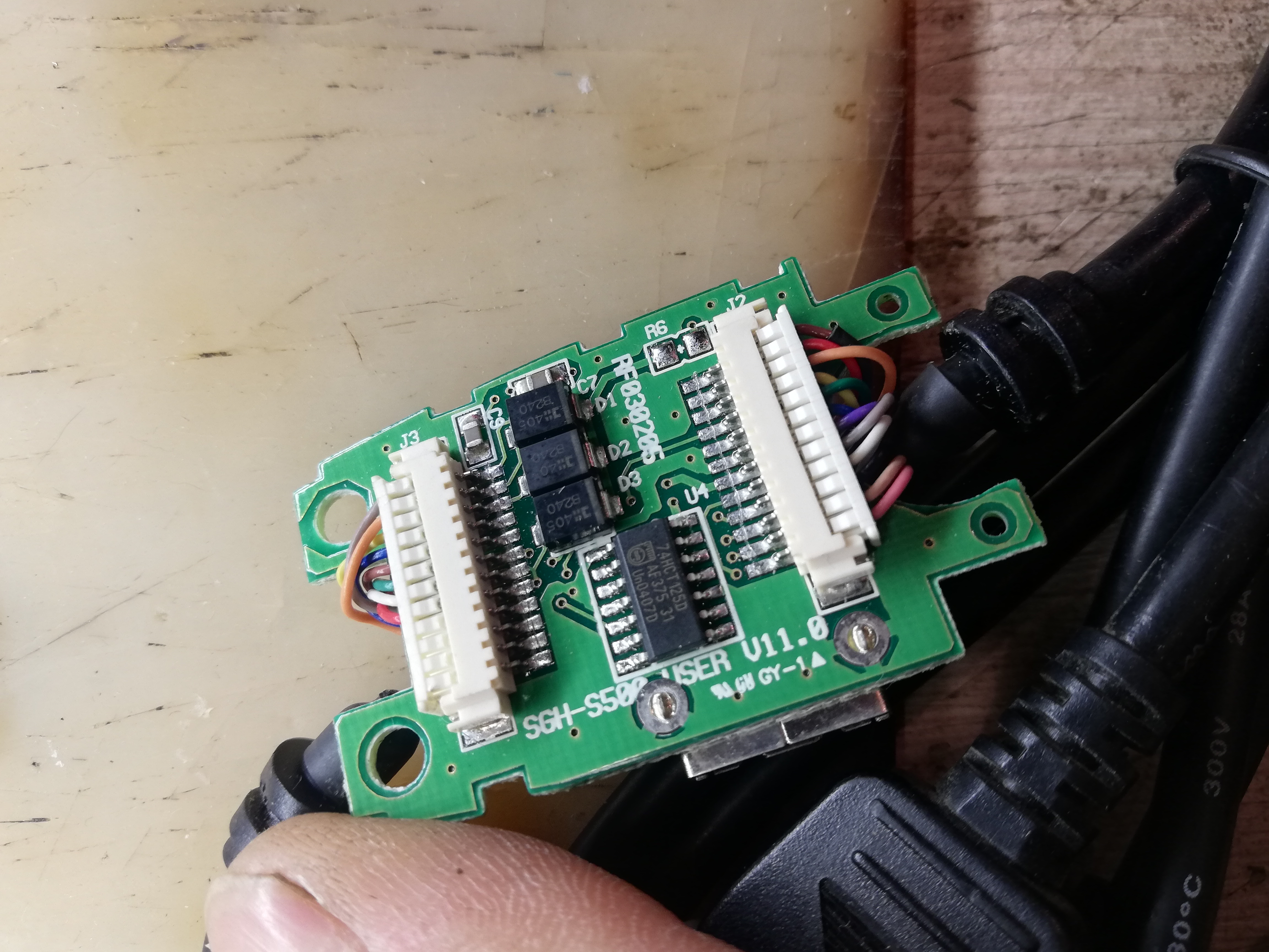

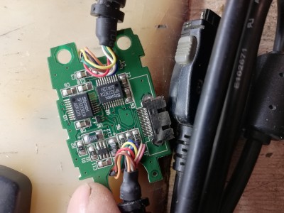

Есть от Самсунга
IMG_20210126_180425.jpg [ 3.38 МБ | Просмотров: 1964 ]
IMG_20210126_180437.jpg [ 3.35 МБ | Просмотров: 1964 ]

Спаял бы уже давно сам на двух транзисторах . По ссылкам есть инфа. Я собирал на микре MAX232 для прошивки DVD.Возможно такая и установлена как на первом фото. Сравнивай по даташиту что куда идёт. И распиновка ком порта нужна тож.

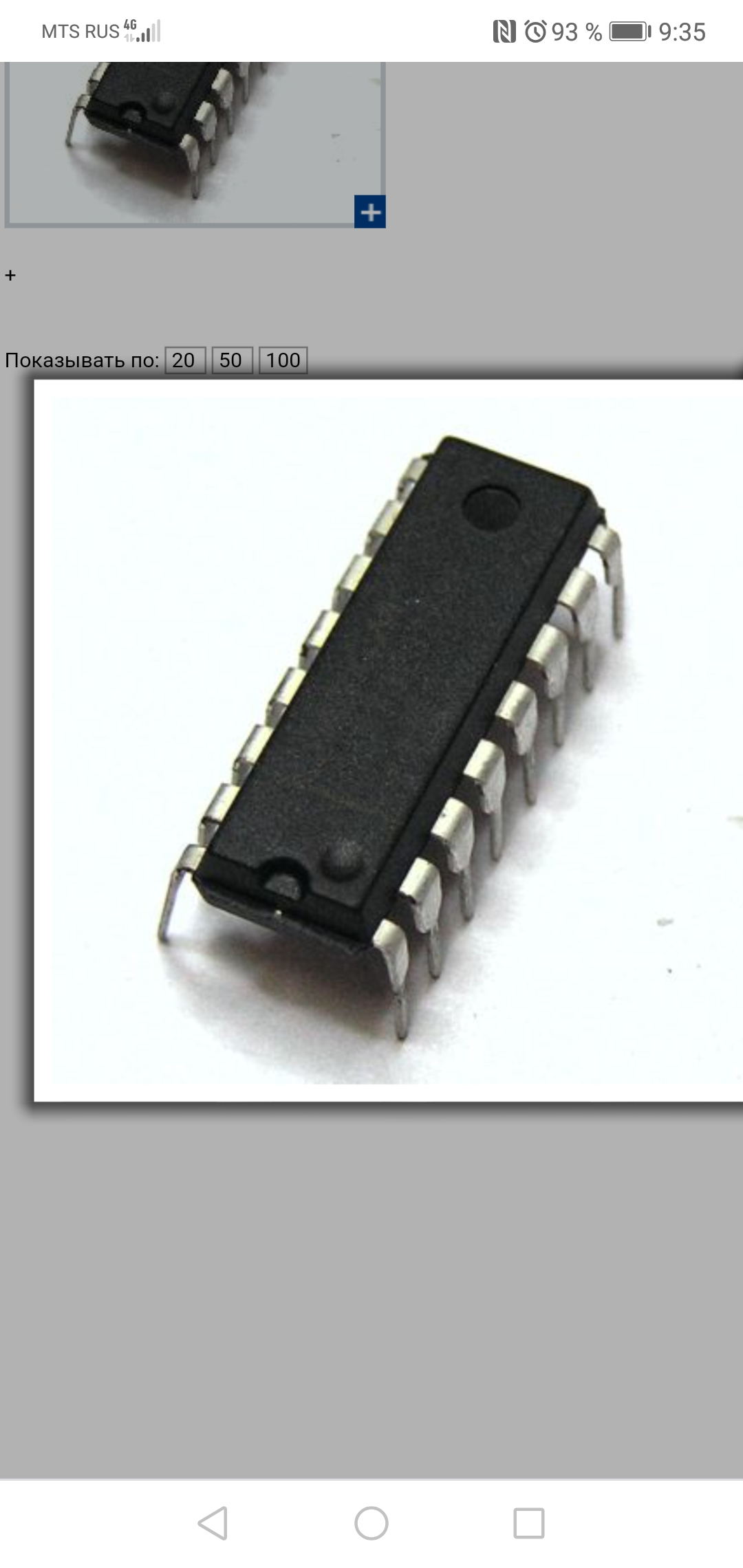

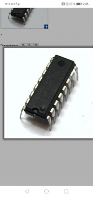

Здравствуйте! MAX3232CPE пойдёт для сборки кабеля?
Screenshot_20210129_093520_com.android.chrome.jpg [ 316.4 КБ | Просмотров: 1948 ]

Да подойдет, я же писал выше. И буквы такие же. Только делай желательно с внешним питанием 5 вольт. Есть схемы с питанием от ком порта. Само лучше от повер банка, там чистое без всяких помех и наводок будет. У меня было от акума на 12 вольт через стаб 7805. Просто поаербанка тогда не было. Диод Шотки по питанию поставь мало ли, переполюсовка. В некоторых дешёвых китайских ресиверах спутниковых, преобразователь был собран на двух транзисторах и все прекрасно прошивалось.
