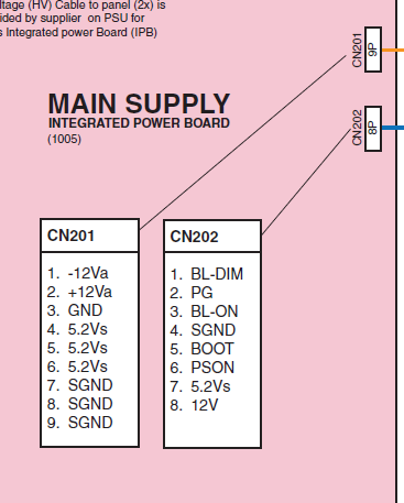

Распиновку выводов с БП идущих на майн давай в студию :!:
2019-03-08_08-57-07.png [ 22.15 КБ | Просмотров: 6303 ]

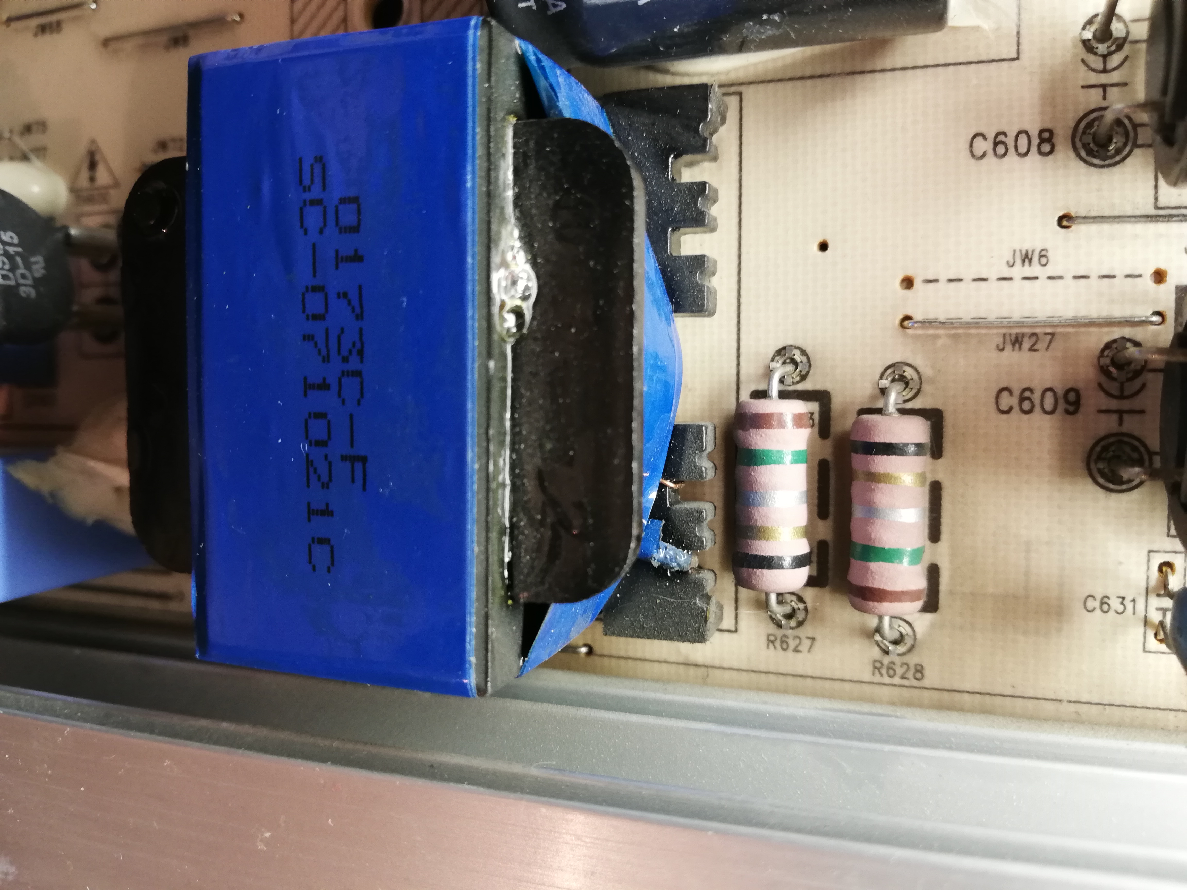

Подскажите пожалуйста ещё такую вещь, на фото с трансформатором мне кажется что что-то не так.
IMG_20190307_223233.jpg [ 3.25 МБ | Просмотров: 6290 ]

как именно подключены эти детали к шимке или вообще не к ней :?
ПОСТАРАЙСЯ дать ответ на данный вопрос. Мастеру будет хоть что-то понятно.
Откинь БП от тела,откинь шимку и транзистор,замкни 5 вольт через резистор 1 ком на ON\OFF и смотри появились 12 вольт или нет.
Если есть линия 24 вольта то нагрузи ее лампочкой
По замеру сопротивления на выводах питания шимки я тебе писал но ты меня не слышешь I-0
Прислушайся к совету .
На кой тебе транс именно сейчас ? ;)

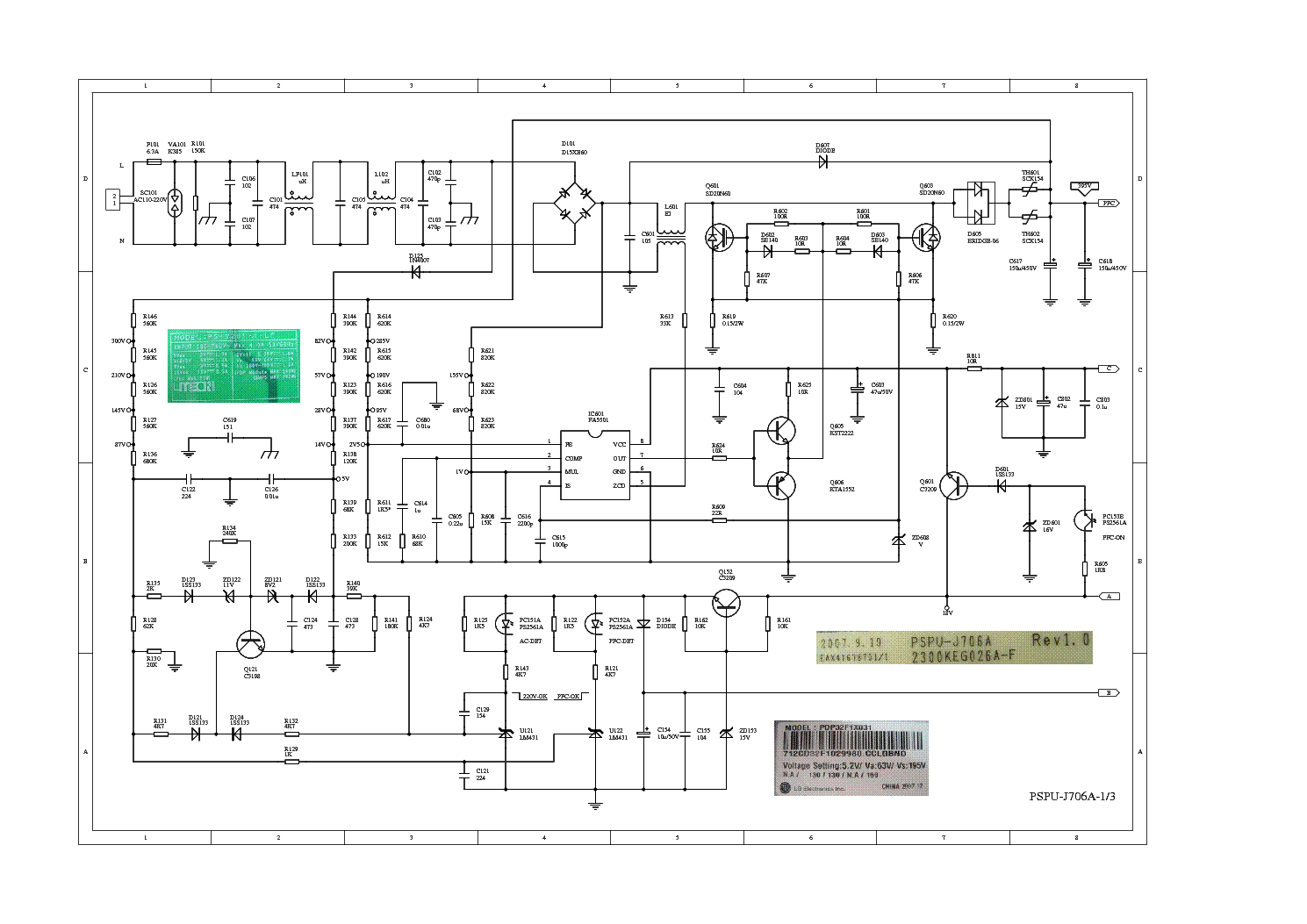

Не то, но похоже малость, так для общей ясности, может поможет. Для лучшего просмотра открыть в новом окне или просто кликнуть.
LG_EAY40484901_pspu-j706a_fa5501_ncp1207_fscq0565rt_mc80f0308.pdf_1.png [ 48.33 КБ | Просмотров: 6257 ]
