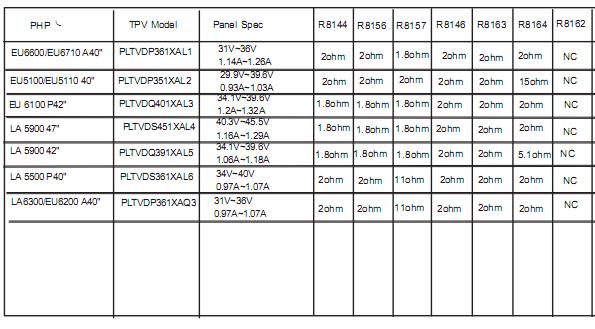

На блоке без нагрузки и майна на С9815 - 338v. Мультиметр старый точно не показывает. И питания кратковременного на подсветку нет. Плюс туда идет 35вольт, а минуса нет. Ну да ладно, спасибо за помощь.
СообщениеДобавлено: 12 сен 2017, 18:36
Для ДР это нормально ,нужно что бы в РР держал 380
Для твоей панели согласно мануала это нормально.
Минус идет через полевик,может и там собака зарыта :?
Ждем чего спецы скажут :cry: благо написали мы много :lol:
датчики тока.JPG [ 46.44 КБ | Просмотров: 3065 ]
