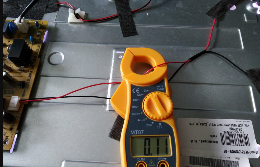

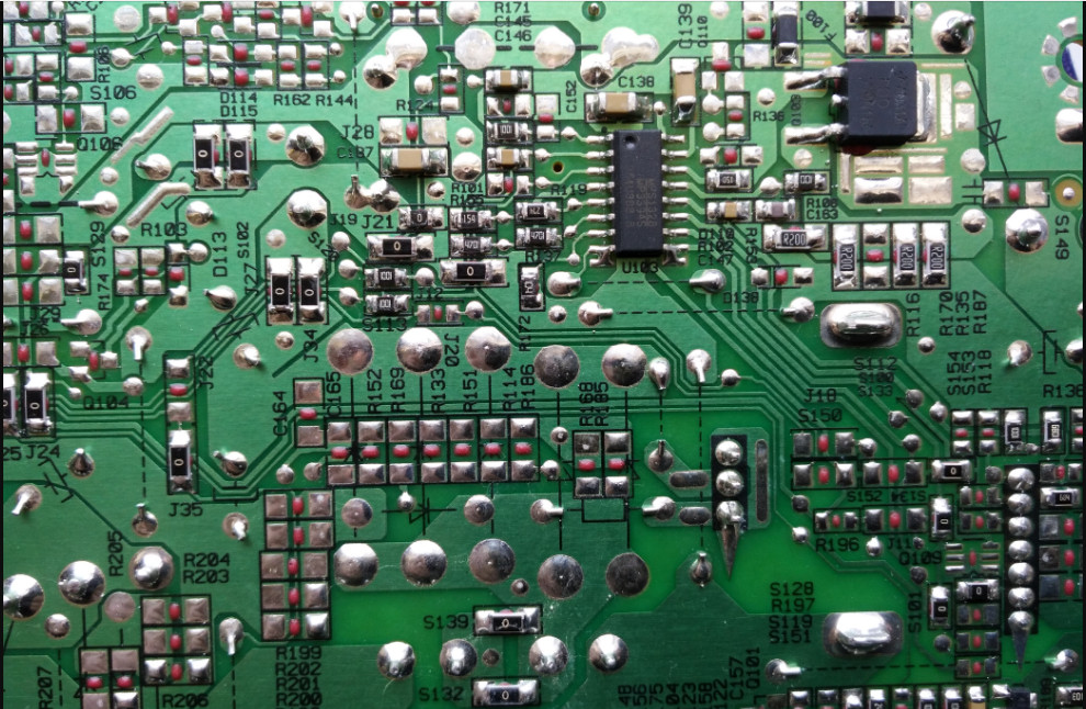

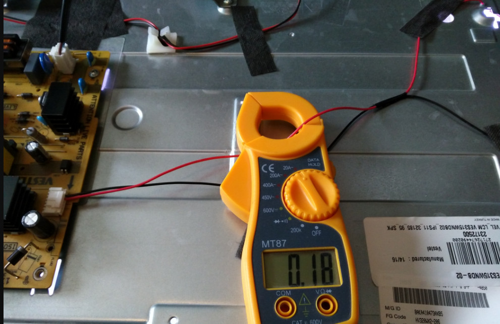

Привет, ребята. Вот я забрал телик у клиента. Буду делать по варианту NAIDa.
На плате стоит не 6К8 (как на схеме) а 4701. Проверил амперы, идущие на подсветку - 180мА. Значит 6801 нашел только один...ставлю 6801, дальше 7151 и дальше земля. Думаю нечего страшного не произойдет? Или все таки надо оба 7151?
Всё поставил. Проверил мА - 110мА. Всё работает вроде. Нормально будет или еще надо понижать напряжение?

? Токовые клещи ?
А мультиметр в разрыве этого провода что показывает?
Мультиметр показывает тоже самое... Напряжение уменшилось-ну и ладно. Чего и добивался. Цель достигнута. И в дольнейшем уже буду знать что делать при таком случае. Отдал уже телик клиенту. Надеюсь всё будет нормально.
