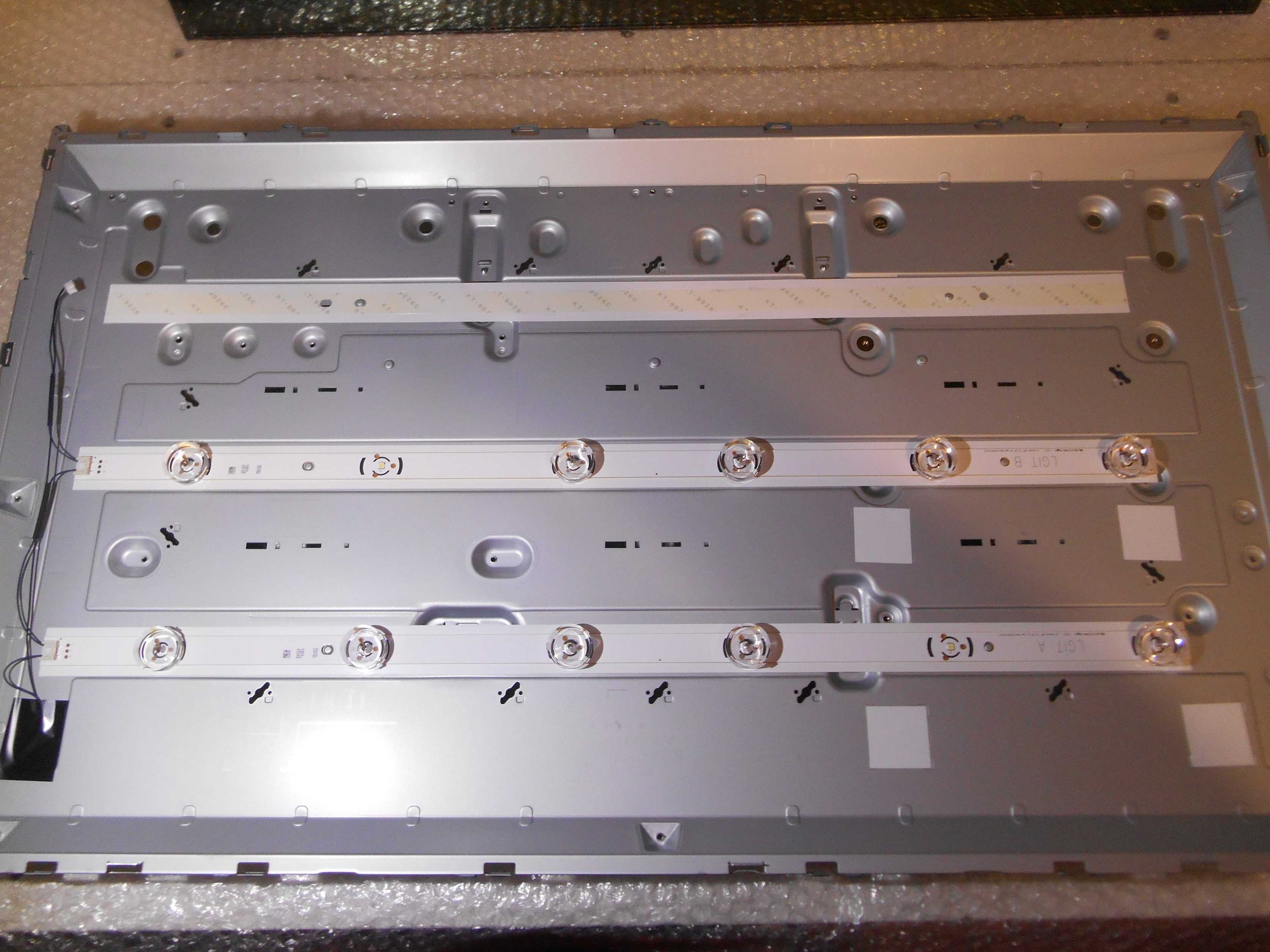

Телевизор LG 32LB572V
3 планки по 6 светодиодов по 6В-2W каждый. Будьте осторожны, линзы очень плохо держаться видимо от перегрева планок, при разборе 3 линзы отвалились, так что проклеивайте их по краям для надежности. А это ответ почему нужно менять все светодиоды :) https://www.youtube.com/watch?v=ByZqk7l7iuc

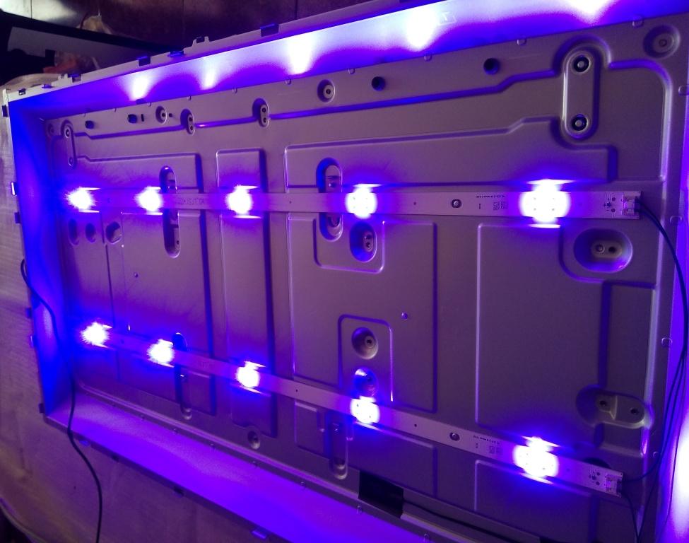

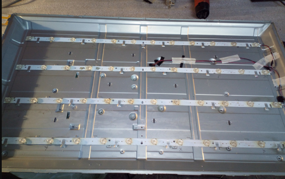

Telefunken TF-led40s28t2. 48светодиодов 3v 1w, 2шт светика сгорели, 9шт - к.з., в остальных ток около 0.3А. Все менять.

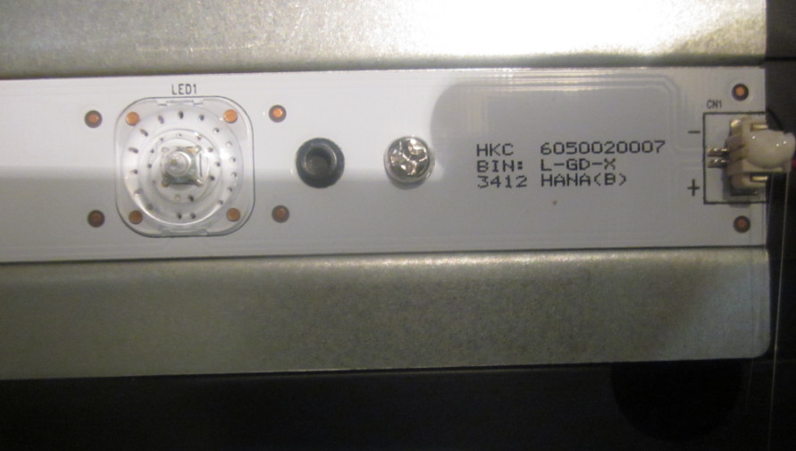

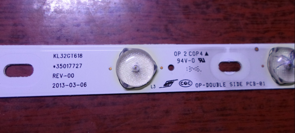

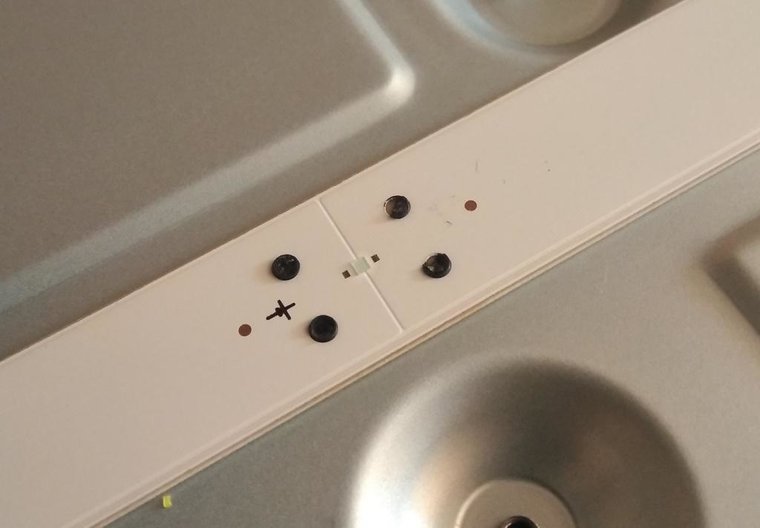

LG 32LF510U чудо линейка, чудо светодиод
Заменино на "обычные" led" - все в норме.

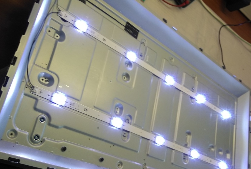

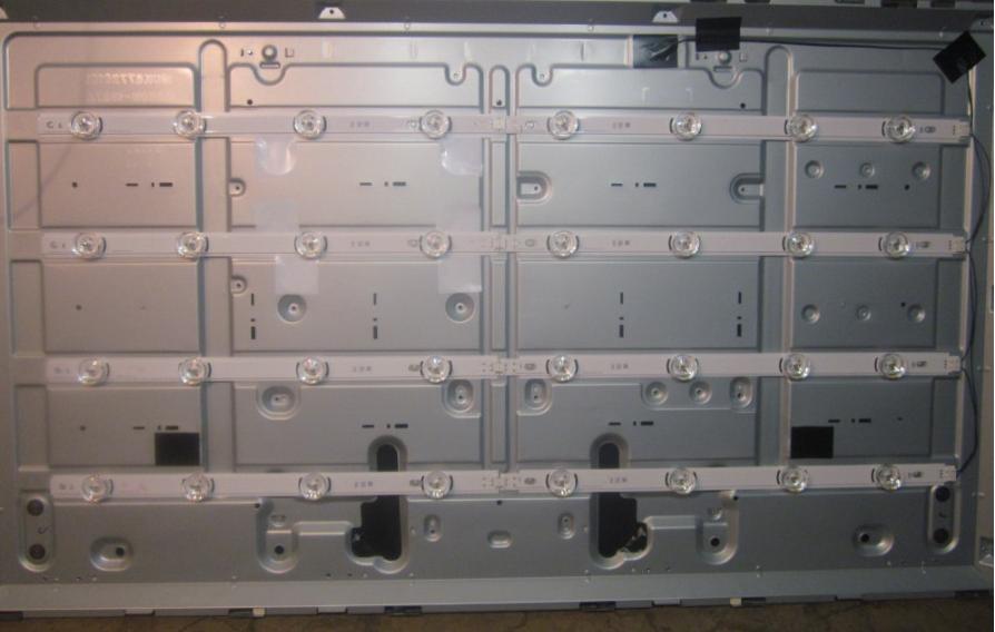

FUSION FLTV-42T25
8 вертикальных планок по 6 светиков на каждой. Сгруппированы последовательно по 4 планки. (получается что 4 справой стороны и параллельно им 4 с левой стороны)
LED-ды 3-х вольтовые. По параметрам и размеру идеально подошли 3-х Вольтовые Самсунговские 3535
