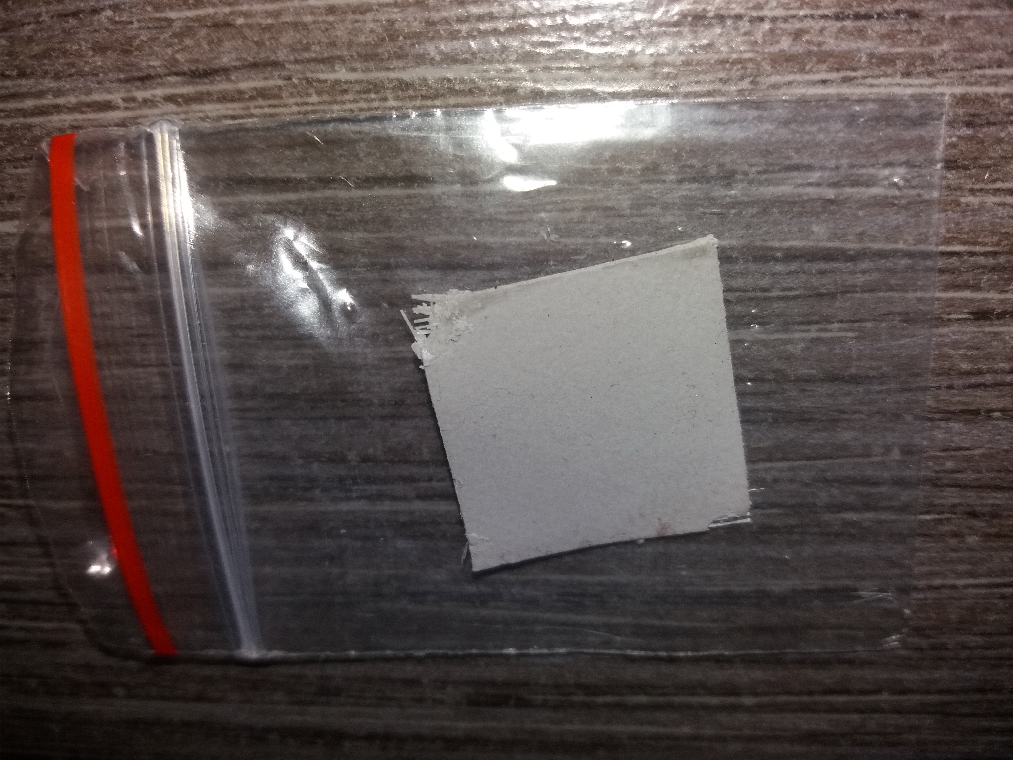

Термоленту сейчас сфотаю.

Вот термолента. Ковырнул уголок что то похожее на какую то замазку на тканной основе.

СообщениеДобавлено: 12 янв 2019, 18:33
AlexAlex67 писал(а):
а что значит проц покачать??
Греют проц до такой степени(может понадобиться нижний подогрев) что бы он начанал шевелится при малейшем прикрсновении,сильно его качать нельзя - могут между собой шары замкнуть и тогда предется реболить.Про ребол найдешь в интернете
Вот термолента..
Похоже на Теплопроводящию силиконовую прокладку
Ставятся без смазки

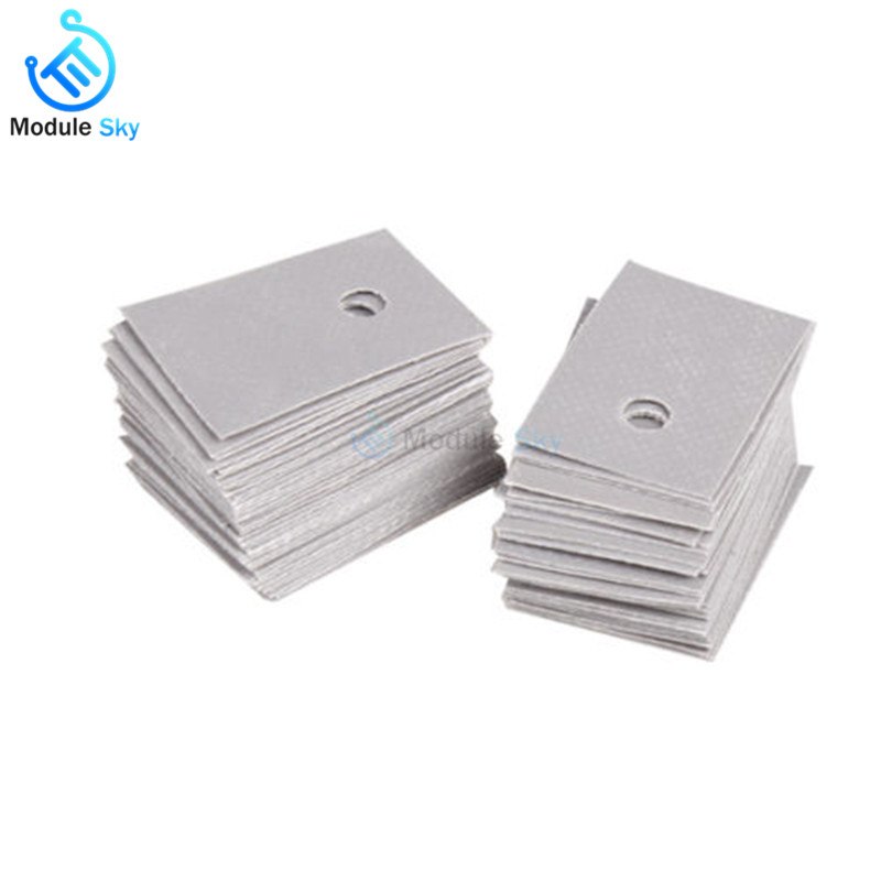

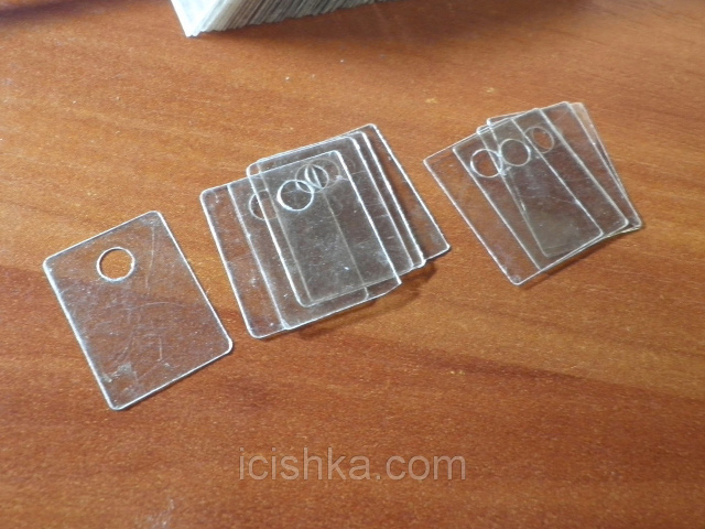

Много чего разбирал, куда то пихают термопасту куда то нет. Я ее использую со слюдой и термопрокладками которые сухие, на вид как резина вот такие
YyWkjxNODAA.jpg [ 145.81 КБ | Просмотров: 5495 ]
220-unids-Uds-a-220-Transistor-arandela-de-aislamiento-de-pl-stico-a-100-almohadillas-de.jpg
220-unids-Uds-a-220-Transistor-arandela-de-aislamiento-de-pl-stico-a-100-almohadillas-de.jpg [ 37.71 КБ | Просмотров: 5495 ]

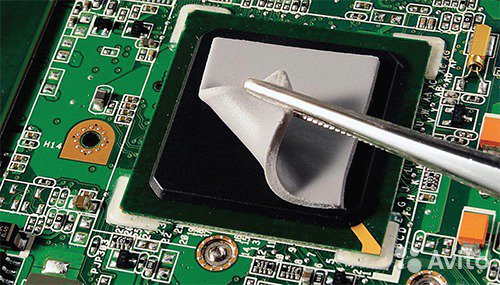

А есть термопрокладки мягкие на ощупь как сырая резина, они даже слегка влажные реально сырые, на них не мажу, смысла не вижу
2178372382.jpg [ 59.88 КБ | Просмотров: 5495 ]
