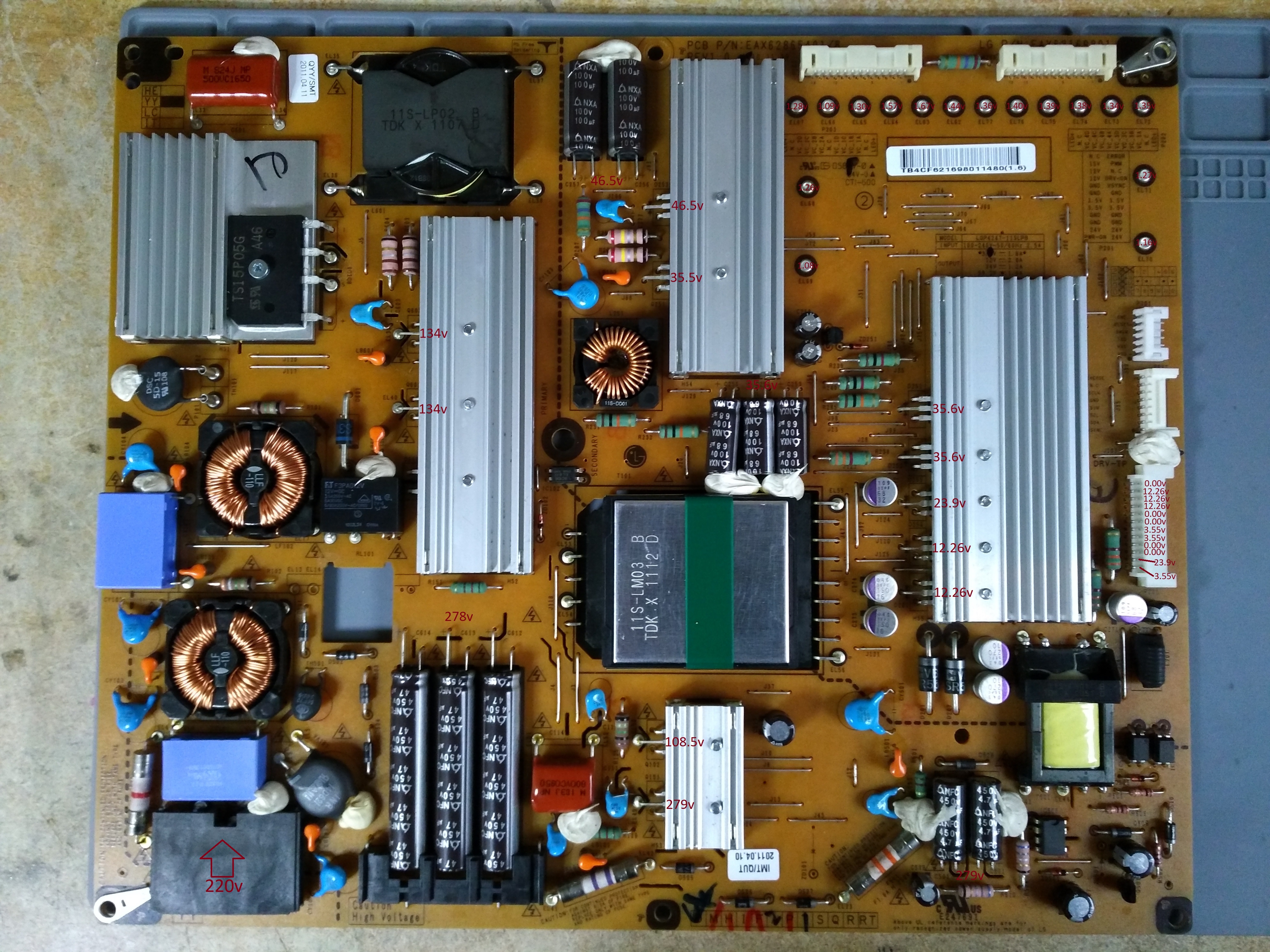

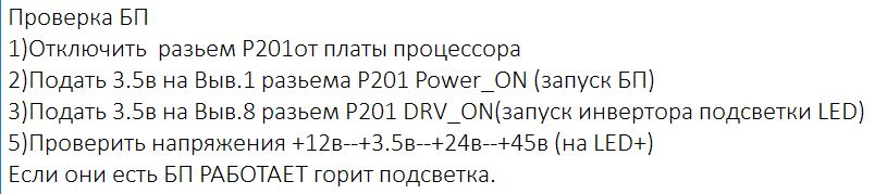

Я вообще не пойму как ты, что измеряешь, не понятно под нагрузкой или нет, в какие моменты и какие напряжения, если PFC не работает, то почему работает подсветка и как вообще блок запустился I-0
 Заголовок сообщения: Re: LG 42LV450U-ZC. Не включается.
СообщениеДобавлено: 28 дек 2017, 21:56
Сообщения: 102
Откуда: Ирландия
место жительства: Ирландия
Мои замеры по этому совету (спасибо Sergei1)
Запуск БП в автономном режиме(майн откинут,подсветка подключена) - эту строчку добавил Sergei1
check.JPG [ 42.11 КБ | Просмотров: 1459 ]
power_front_vol.jpg [ 3.31 МБ | Просмотров: 1459 ]
