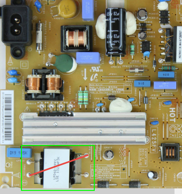

Подскажите что за трансформатор такой на фото выделен зеленым обмотки у него звонится только так как на выводах по черте красной звонится на коротко. Не уж то обомтки в обрыве его да еще и перемкнуты?
Это даж не трансформатор , забудь, он не при делах, проверяй все что связано с ККМ, подключай блок к мамке и проверяй режим микросхемы S3050 её питание, даташит в помощь тебе.

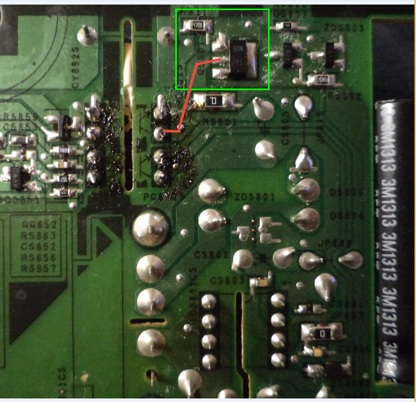

подскажи про этот транзистор QS801 маркировка s47
на фото обведен зеленым с оптопары на него приходит 14В на коллектор на фото 14 в красная черта а на эмиттере его 0.26В он стоит в питании прикондея на 8 выводе такое же напряжение , похоже на
NPN транзистор, выходит не открывается, на базе 1 вывод - 0.02В
если замкну коллектор эмиттер для проверки питания прекондея и проверить питания на нем ничего же страшного не произойдет?

Такс. Тот трансформатор что ты обвел это и есть дроссель прекондея. Дежурка значит есть, но, ты дежурку нагружал? бывает такое, что дежурка есть, но она не держит нагрузку, я бывает вешаю на нее лампу ватт 150 и более на 220В. если держать будет то можно сделать вывод, что вроде как ОК. Материнку не подключай пока, бери эти 5в дежурки подавай на ON/OFF. Вероятнее всего сгорела шим PFC вроде бы там стоит FAN7930BG. Что у тебя там стоит какая шим?

Серега там стоит PFC s3050 по даташиту она аналогична Fan 7530 у нее
между 6 выводом GND и и 7 выводом звонится 10 ом там есть резистор на 10 ом стоит на 7 выводе но до него стоит сдвоенный стабилитрон тоже на 7 ноге при прозвонке на всех выводах этого стабилитрона показывает 10 Ом на сопротивлении мультик, не мало ли ? Либо стабилитрон в кз либо микросхема 7 вывод на gnd
сам склоняюсь к том что неисправна микруха через транзистор QS801 питание у нее 0.26В а должно быть около 15В
может подать на нее отдельное напряжение 12В ? или перемкнуть коллектор эмиттер?

Если перемкнуть то должен включится ККМ если шимка SEM3050 исправна конечно,но для полноценного включения должна сработать оптопара PS802.

Отпаяй микросхему и прозвони снова, 10Ом по линии VCC это не просто мало, это супер мало.

7 вывод это не питание микры , как он читает даташит я не знаю :)

Чтоб блок полностью включился не подавая на него сигналов с майна достаточно перемкнуть колл - эмиттер оптопары PS802 но нужна нагрузка на выход блока естесно. Чет сомневаюсь я что был захлест проводов , скорей всего грозовой, как могло разорвать QQ852 на холодной стороне тем более там уже мать рядом с этим транзистором связана :?
